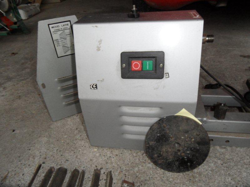

War in der Zwischenzeit nicht untätig, habe per Kleinanzeige in der Tageszeitung eine einfache Drechselbank mit 8 Schneideeisen für 50 Euro gekauft. Allerdings hat die Maschine kein Backenfutter.
die nächsten Schritte sind jetzt:
- die Schneideeisen schärfen
- Holz besorgen
- Eine geeignete Stellplatz für die Maschine schaffen
und dann einfach mal probieren

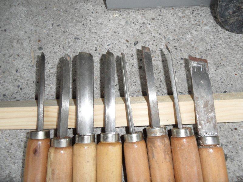

Hab mir vom Nachbarn so eine kleine Schleifmaschine ausgebort und 2 Eisen geschärft bzw. probiert zu schärfen.
Ich meine dass ich alles richtig gemacht hab aber so wirklich scharf sind die nicht.
Habe auch mit einem feinen Schleifstein von der Gegenseite entgradet.
Bei dem flachen Eisen geht das ja noch aber nicht bei dem Rundmeisel.
Da habe ich von der Schliffseite mit dem nassen Stein drüber gezogen.
So richtig hab ich das noch niergendwo gesehen. Nur wie man schleift, das ist in verschiedenen Videos gut erklärt.
Eisen schärfen.jpg (63.06 KiB) 1013 mal betrachtet

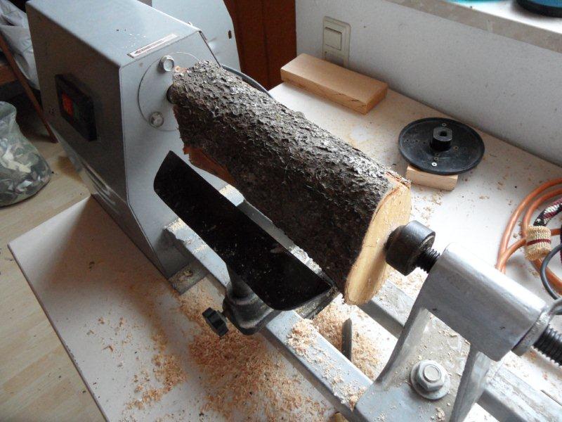

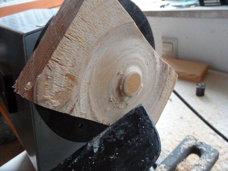

Dann habe ich eine Multiplex-Holz auf die Scheibe geschraubt. Es zeigt sich hier gleich dass die Eisen wohl nicht scharf genug sind.
1. Versuch.jpg (68.82 KiB) 1013 mal betrachtet
Habs dann noch mit einem Stück Kirschbaum probiert (bin mir nicht sicher ob das Kirschbaum ist)
Da kommt die Maschine auch gleich an die grenzen. Manchmal muss man das holz beim einschalten drehen damit die Maschine los läuft.
2. Versuch.jpg (82.96 KiB) 1013 mal betrachtet
2. Versuch 1.jpg (95.94 KiB) 1013 mal betrachtet
Tja, jetzt muss ich mich wohl erstnochmal mit dem Thema schleifen und entgraten beschäftigen.
Hat jemand einen Tipp!
Danke
Thomas
