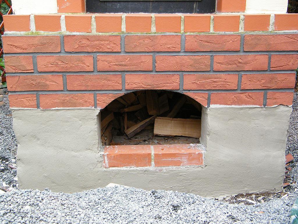

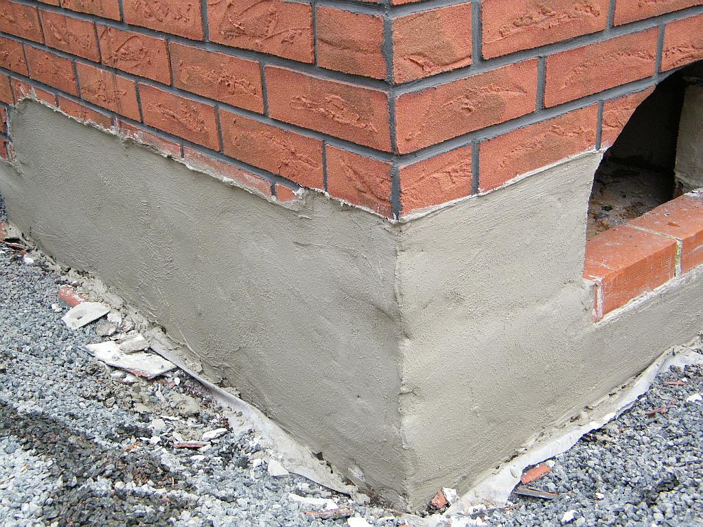

So, heute bzw. gestern weiter gemacht (oder besser: angefangen).
Ich hab die Ytongsteine mit Haftgrund "verputzt".
Am Montag kommt dann Sockelputz dran.
Nicht besonders schön, aber selten :rofl:
Es muss auch nicht schön sein, soll nur den Sockelputz halten...
