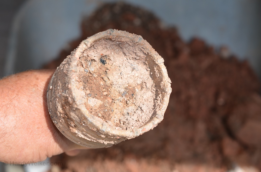

Mein Boden was ich bisher kenne ist: ca. 40 cm Mutterboden, ca. 30 cm roter Sand (verwitterter Bundsandstein), dann kommt bei 70 cm bereits die erste Sperrschicht mit verdichtetem Lehm/Ton. Danach eine grobkörnige, aber feste Schicht. Die habe ich mal mit dem Topfbohrer angebohrt. Zusammen mit dem verdichteten Lehm eine höllische Klebemasse.
Meine Idee war nun eigentlich ein Loch im D von 120 cm zu buddeln. Dieses vielleicht 150 cm. Dann 3 Ringe darin zu versenken. Über das Gestell des Holzschuppens könnte ich die Ringe per Seilwinde sicherlich mehr oder weniger gut bewegen. Wenn ich diese 3 Ringe (100 cm lichte Weite / 50 cm hoch = 380kg / 25 cm hoch = 190 kg) im Loch habe könnte ich von Hand unten weiterbuddeln und die Ringe rutschen lassen. Alternativ mit einem Handbohrgerät weiter bohren und dann Plunschen wenn notwendig.
