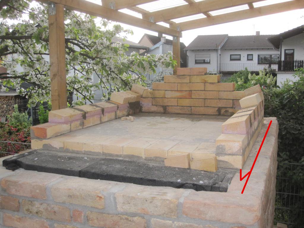

SebastianF hat geschrieben: ... der Übergang zwischen Bodeniso und Gewölbe ist aber arg dünn bis gar nicht vorhanden ... (vielleicht Flex ansetzen und 5cm Platz machen - an der Ummauerung - nicht am Gewölbe)
Hm...was meinen die anderen Experten dazu ?? Ist es sinnvoll/notwendig, dass ich mir die Arbeit mit der Flex mache ?? Das Schaumglas liegt bis direkt unter den äussersten Schamottestein unter dem Backboden

könntest auch die obere Lage der Ummauerung einfach wegkloppen (als Alternative zur Flex)

Ob es notwendig ist, wird dir keiner so hundertprozentig sagen können - sicherheitshalber würd ich was machen, dass die Schamottesteine sicher keinen Kontakt zum Backboden haben bzw. bekommen können.

SebastianF hat geschrieben:könntest auch die obere Lage der Ummauerung einfach wegkloppen (als Alternative zur Flex)
Entweder das, oder:
SBO Gewölbe Brennraum erste Aktivitäten.jpg (138.81 KiB) 5211 mal betrachtet
Also die Steinreihe lassen, aber von der Mitte der Steine diagonal nach innen/unten einen V-förmigen Keil rausschneiden (da kannst Du dann später die Steinwolle reinstopfen).
Nur mal so als Idee.

Diavolo hat geschrieben:Ob es notwendig ist, wird dir keiner so hundertprozentig sagen können - sicherheitshalber würd ich was machen, dass die Schamottesteine sicher keinen Kontakt zum Backboden haben bzw. bekommen können.
:frage: :frage: :frage: , das verstehe ich jetzt nicht Deifi. Du meinst sicher den Kontakt zwischen den Backsteinen (Korpus) und dem Backboden?
Die Meinung mit dem keilförmigen Schnitt würde ich teilen. :dafuer:

Steini hat geschrieben: :frage: :frage: :frage: , das verstehe ich jetzt nicht Deifi. Du meinst sicher den Kontakt zwischen den Backsteinen (Korpus) und dem Backboden?
:wall: :wall: :wall:
Na klar meinte ich den Kontakt zwischen den Schamottesteinen(Backboden) und den Backsteinen(Korpus).
