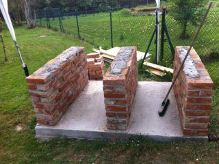

Leider habe ich vom Fundament giessen keine Fotos gemacht.
Es sind jeweils unter den Mauern 50-60 cm tiefe Streifen und darauf
die Bodenplatte mit ca. 15-20 cm Stärke. Absolut zu viel eigentlich,
aber besser als zu wenig. Die Streifen und die Bodenplatte sind natürlich
mit Stahl bewährt.
Hier die gemauerten Wände, Erstlingswerk nach Youtube-Schulung.
IMG_0549 - Kopie.jpg (23.75 KiB) 4607 mal betrachtet

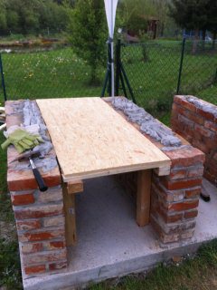

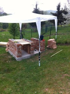

Beginn der Deckenschalung
IMG_0557 - Kopie.jpg (21.41 KiB) 4607 mal betrachtet
Gut abgestütze, Klötzchen unten helfen beim späteren entfernen.

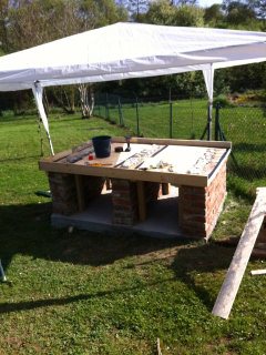

Und der nächste Schritt
Verfasst: Mi 31. Okt 2012, 18:07
von Lehmbackbrauer

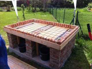

Nach der Deckenschalung im engeren Sinne müssen die Ränder noch geschalt werden. Bei der geplanten Gusshöhe eigentlich kein Ding. Ich habe darauf geachtet, dass die Aussenklinker <br />die Höhe vorgeben. Statisch war das <br />eigentlich für die Last knapp kalkuliert,<br />konnte aber durch die enge Spannweite gut<br />Überkompensiert werden. Stahlmatten müssen natürlich rein.
Hier mit Klinkersteinen - das sind auf wenige cm geflexte Backsteine (riesen Dreck und üble Arbeit - hatte keinen ausreichend grossen steinschneider). Die Steine sind zum Beton angebohrt und mit einem Spezialkleber jeweils 2 Schrauben eingeklebt. Dübel gingen nicht, da sind die<br />geplatzt. Köpfe Richtung Beton. Super halt! Da fällt so schnell keiner ab.
IMG_0600 - Kopie.jpg (25.84 KiB) 4607 mal betrachtet
