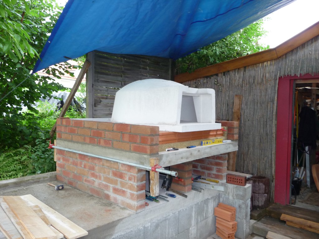

Kurze Kaffeepause und Zwischenstand (heute geht was, Leute) :D

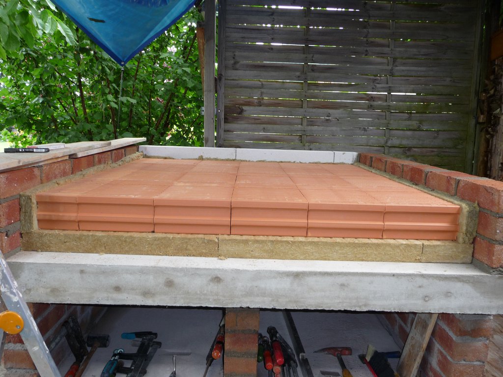

morgens um halb acht die Ziegel mit der Flex zugeschnitten (und gleichzeitig den Nachbarn mitgeteilt, dass es weitergeht)
Ziegelplatte fertig
Ziegelplatte fertig
Eine Stunde (und drei Bandscheibenvorfälle) später ist der Bausatz an Ort und Stelle:
Bausatz hochgehievt
Bausatz hochgehievt

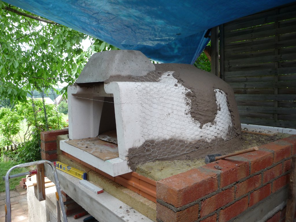

Ein bisschen mit Hasendraht gespielt:
Hasendraht
Hasendraht

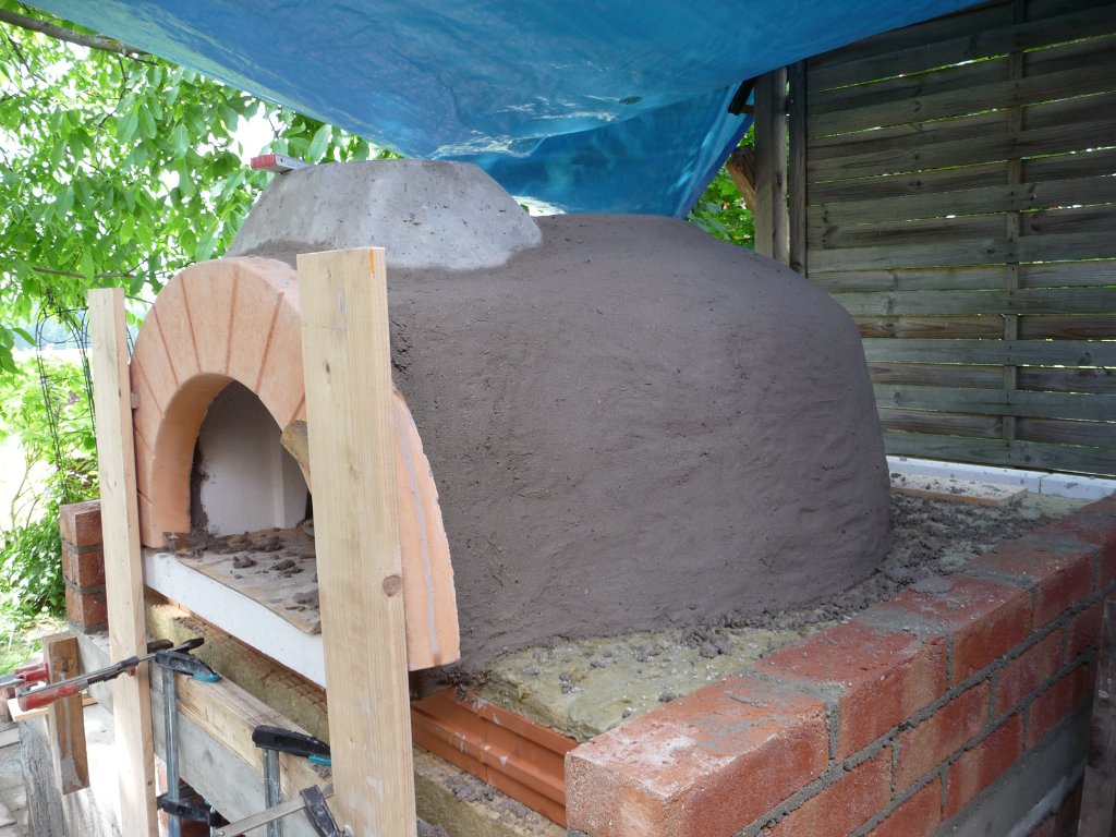

Einmal komplett rundrum angeschmiert:
einmal fertig eingekleidet

Mit welchem Mörtel hast du den Bausatz "eingeschmiert" und wer ist der Hersteller dieses Bausatzes?

"Eingeschmiert" hab ich mit Stampfmasse (Feuerbeton bis 1350 Grad), der Hersteller ist die Firma Les Cheminees aus Italien.
