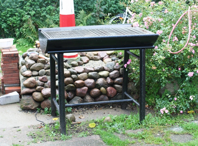

Hallo Lutz,
ich hatte noch ein größeres Ausdehnunggefäß (85cm Durchmesser 400L) da hab ich zwei Feuerschallen draus gebaut und meinen Grill. Und einen Räucherschrank hab ich ja schon.
Die Keulen schmecken besser , oder? Ich fand Hähnchenschenkel echt lecker, die Wachteln die ich als letztes geräuchert hatte waren aber auch nicht schlecht. Die Haut ist natürlich über bei Geflügel.

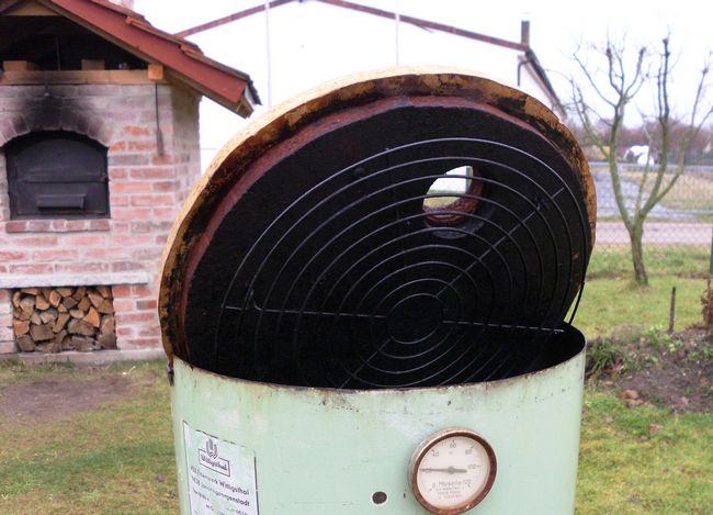

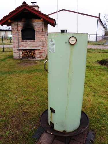

Hallo Gerd,
Hochrheinbahner hat geschrieben:Hallo Backfisch,
im Badeofen ? :bilder: Wir möchten auch so einen schönen Räucherofen bauen.
...mit Ofenbau hat das bei meinem Räucherofen nicht wirklich etwas zu tun. Ich habe einfach nur den Wasserbehälter abgeschnitten.
Das 'Rohr' stelle ich dann auf eine Feuerschale, oben drauf kommt ein Deckel mit einem Tortengitter zum Anhängen der Räucherhaken.
Das Thermometer ist aus dem Angelladen, das war's.
sieht nicht toll aus, funktioniert aber!
Zum Räuchern von Filets hänge ich einfach mehrere Tortengitter an drei Gliederketten (Minikette) untereinander. Die Makrelenfilets
waren bisher immer top.
Der Deckel mit dem Tortengitter...
Übrigens stammt dieser Ofen auch aus Wittingsthal und nicht wie oben gesagt aus Eisenach...

Hallo Lutz,
sehe ich das richtig ,du machst das mit Heissrauch , deswegen auch die Feuerschale unten drunter? Könnte man auch mit nur einem Sparbrand Kalträuchern ? So eine Feuerschale hätte ich auch noch Edelstahl 80 cm Durchmesser , sollte einmal ein Grill geben ist aber alles noch offen.
Ein Rohr zu besorgen wäre kein Problem.
Viele Grüße vom Südbadener Gerd
Re: 'Schinken' aus der Hähnchenbrust
Verfasst: Mo 26. Dez 2011, 11:05
von BackFisch
Moin Gerd,
im Badeofen wird nur heiß geräuchert. Im Hintergrund ist der Backofen, dort hängen zZt 4 Probierwürste.
Die Temperatur soll beim Kalträuchern nicht über 12 - 15 °C betragen. Ganz so genau weiß ich das auch nicht. Aber hier gibt es
einige Experten zum Thema Kaltrauch. Die können bestimmt mehr dazu schreiben.
Ich mache den Sparbrand nachher nocheinmal an. Dann gibt es noch ein Foto vom Kalträuchern...

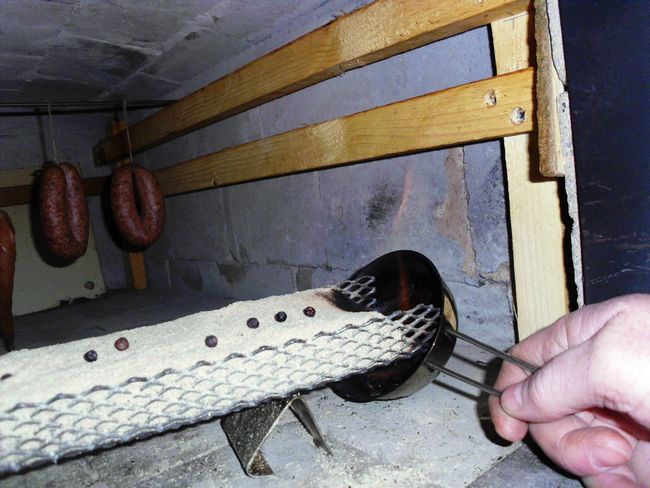

Hier nun die Bilder vom Kalträuchen...
Im Vordergrund der Sparbrand. Streckmetall abgekantet - fertig.
Innenansicht mit Probewurst
Mit Anzündgel und einem kleinen Behälter zünde ich die Späne an. Hier liegen jetzt noch einige Wacholderbeeren
auf den Spänen. Ich bilde mir ein, dass es den Geschmack beeinflusst ;)
Anzünden...
Anzünden...
Es dauert dann ca 7-8 Stunden, bis alles verbrannt ist. Dabei steigt die Temperatur im Ofen nicht wirklich an.
Los geht's mit dem Rauch
Das nächste Experiment soll eine Lachsseite werden. Dazu muss ich mir aber erst noch einige Tips von meinen
Angelkollegen holen.
Schöne Grüße aus der Altmark
Lutz

die Idee mit dem Badeofen find ich genial! Die Dinger gibt es auch Gasbeheizt als Vorratswasserheizer, nur so als Tipp falls jemand so etwas sucht.
Hast Du als Sparbrand eine Eckschutzschiene? Ich find es gut wenn man sich zu helfen weiß :gut: und nichts hält so lange wie ein Provisorium :mrgreen:
Gruß Jörn
Verfasst: Di 27. Dez 2011, 10:53
von BackFisch
Hallo Jörn,
an der einen Seite habe ich einfach ein Stück Blech abgekantet und als Abschluss in das Streckmetall-'U' eingeklemmt.
Es gibt dafür sicher keinen Schönheitspreis, aber es funktioniert...
