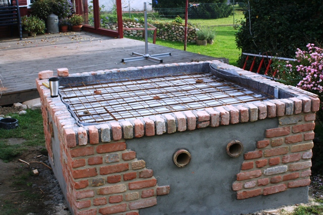

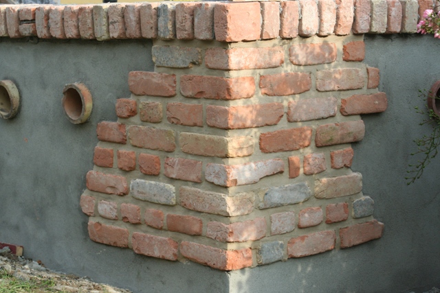

Ganz kleines Update, ich hab gestern eingeschalt. Heute früh noch eine Baustahlmatte holen und dann wird die Platte geschüttet. Hab mir gestern auch noch Fugenmörtel geholt und eine Ecke verfugt, sind doch recht Breite Fugen durch die runden Ecken und Kanten der Steine. Aber meine Faru meinte das sieht geil aus. Fugenfarbe ist Beigeweiß mal sehen wie es heute aussieht wenn es rocken ist. Bilder folgen, es war gestern schon zu dunkel, sch...winterzeit.
Gruß aus dem Norden
Jörn

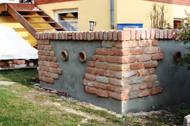

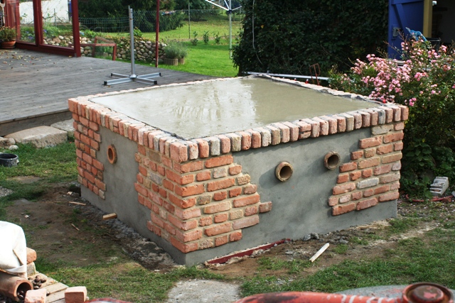

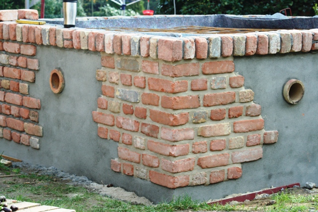

Gestern morgen hab ich erst ein wenig weiter verfugt, die Fugen der Rollschicht hab ich wegen des Betonierens noch offen gelassen. Farbe der Fugen heißt beigeweiß, ist fertiger Fugenmörtel.
Dann wurde der Mischer in Gang gesetzt und einige Schubkarren mit Mischung gefüllt, hab die Mischung dann mit der Schaufel raufgeschaufelt.
und als ich fertig war fiel mir ein das ich doch ein Styroporklotz einsetzen wollte wo später die Asche durch sollte :boing: nun muss mein Nachbar mit dem Kernbohrer da ran :pfeifend: vieleicht sogar besser als wenn es eckig wäre, so kann ich unten einfach ein passendes Rohr ansetzen.
Und zum Feierabend gab es dann eine andere Mischung mit ahnlichem Mischungsverhältniss :durst:
Gruß Jörn

Das sieht super aus! Schöne Fugenfarbe!
Weiter so...!
