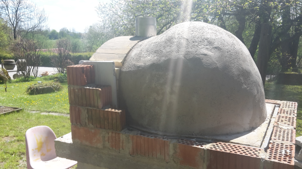

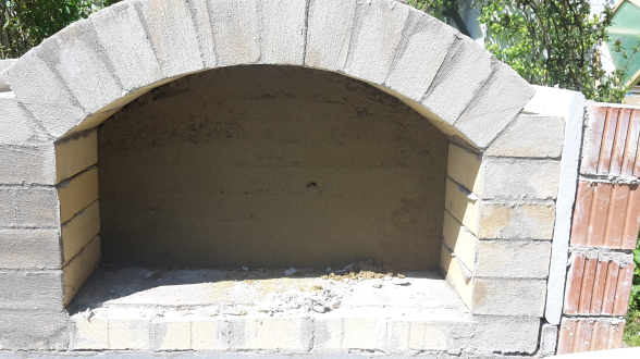

Zuerst wurde natürlich die Kuppel auf Steini-Art betoniert. Hat mit Sandhaufen und Schamottbeton wunderbar und ohne Probleme funktioniert.
Auch die angegebene Menge hat genau gepasst! Danke Steini dafür ;) :danke:
(Evtl finde ich noch ein Bild vom Sandhaufen)
Hier der Sand, war auch ordentlich viel zum rausschaufeln, ist fast ne Radladerschaufel voll geworden :D

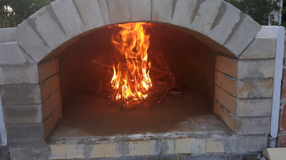

Anschließend nach 2 Wochen Trocknungszeit ein erstes kleines kurzes Feuerchen :pfeifend:

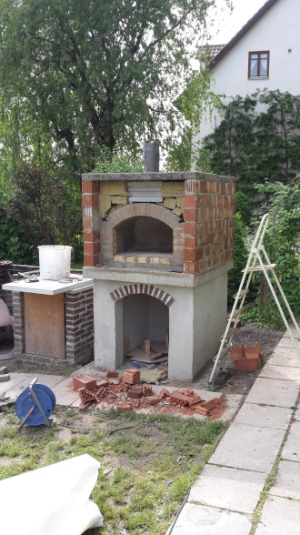

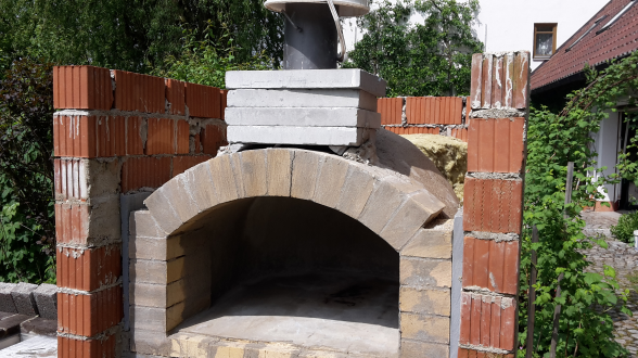

Als nächstes haben wir die seitlichen Wände hochgemauert :wall:

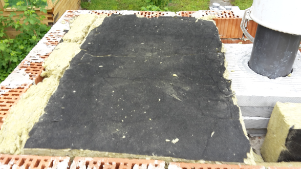

Um das Kaminrohr kamen übrige Isolierplatten vom Boden, in die ein Loch reingeschnitten wurde.
Steinwolle reingestopft.

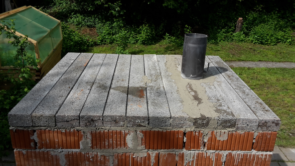

Als Dach für den Pizzaofen haben wir 12 Betonstürze hergenommen. Da das Rohr dicker als ein halber Sturz ist, mussten wir ans Rohr anstückeln und die Teile haben wir auf der Isolierung ums Rohr aufliegen lassen.
...hier das ganze von vorne

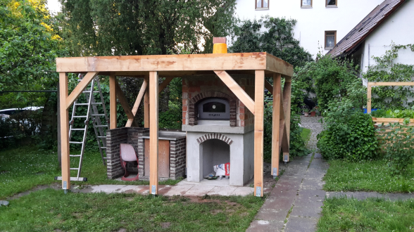

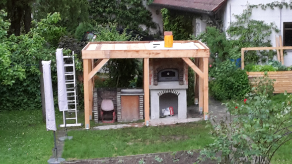

Wir haben uns für ein begrüntes Flachdach über Grill und Ofen entschieden, unter dem man auch bei schlechtem Wetter noch vernünftig arbeiten konnte. :regen:

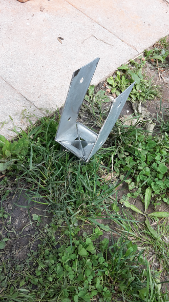

Das sollte auf 9 Stehern stehen.
Hier die fertige Unterkonstruktion:
(Mittlerweile haben wir auch die Türe eingebaut)
...und von ein bisschen Entfernung das fertige Dach

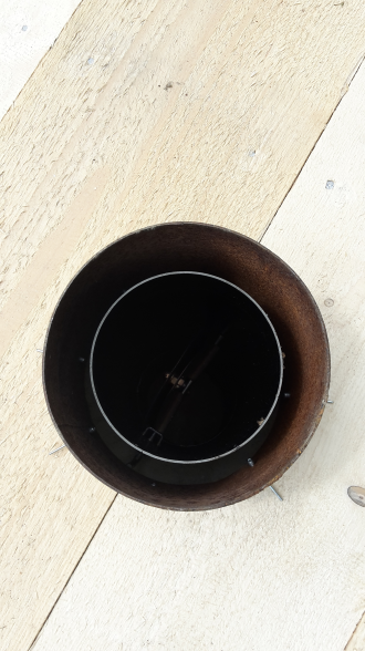

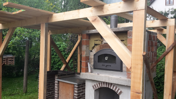

Um unser Ofenrohr durch das Dach zu führen, haben wir ein altes 200er Eisenrohr über das eigentliche Rohr getan.
Daran soll dann später die wurzelfeste Folie befestigt werden.
Damits dicht wird, kommt eine Manschette drüber. :D
Und so schauts bis jetzt vom Balkon aus aus:

das sieht sehr gut aus! Ich hab nen 150er Rauchrohr und das funzt einwandfrei größer brauchst meiner Meinung nach nicht!
Bei deiner Dachdurchführung: bedenke das das Rohr da oben 500°C bekommen kann... ich hab meins auch durchs Dach geführt und da mal nachgemessen. Also das Holz wird dir da nicht abfackeln aber ne Folie würde ich nicht an das alte Eisenrohr anschließen die schmilzt dir da garantiert weg.
Ich würde, vorausgesetzt deine Kuppel ist rocken, mal ordentlich anheizen und dann mal messen was das Eisenrohr tatsächlich für ne Temperatur hat und dann evtl. umplanen.

Das Eisenrohr berührt das eigentliche Ofenrohr ja nicht (nach allen Seiten 2,5cm Abstand) und ist nach unten hin offen, denkst du es wird dann trotzdem so heiß?
Werde das aber auf jeden Fall mal testen mit der Temperatur!
