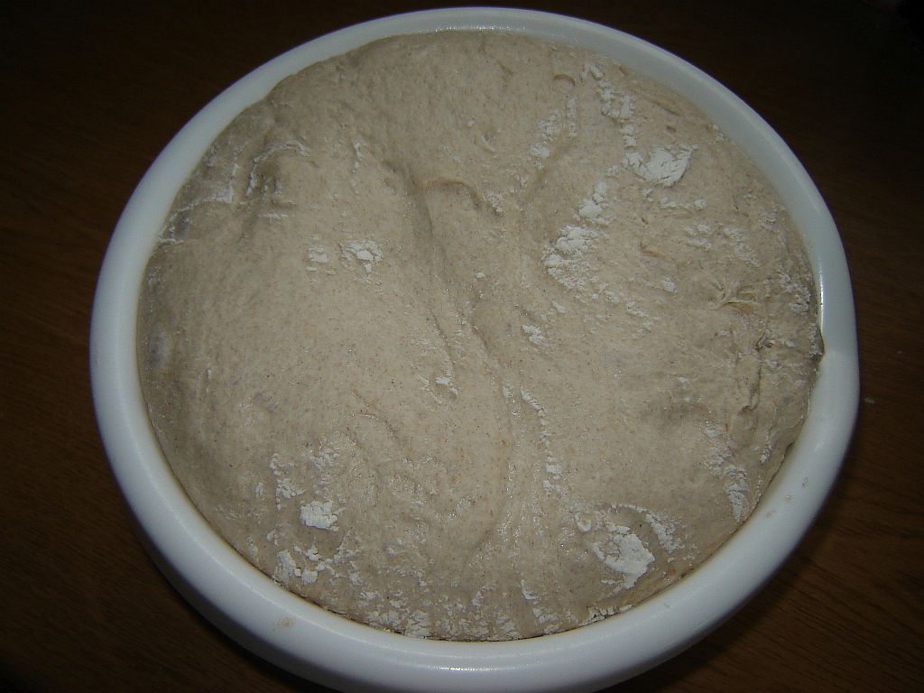

Hier das Ergebnis:
Teig nach der 2. Teigruhe ...
Backversuch 1 - Basler Brot - 01.jpg (107.74 KiB) 6363 mal betrachtet

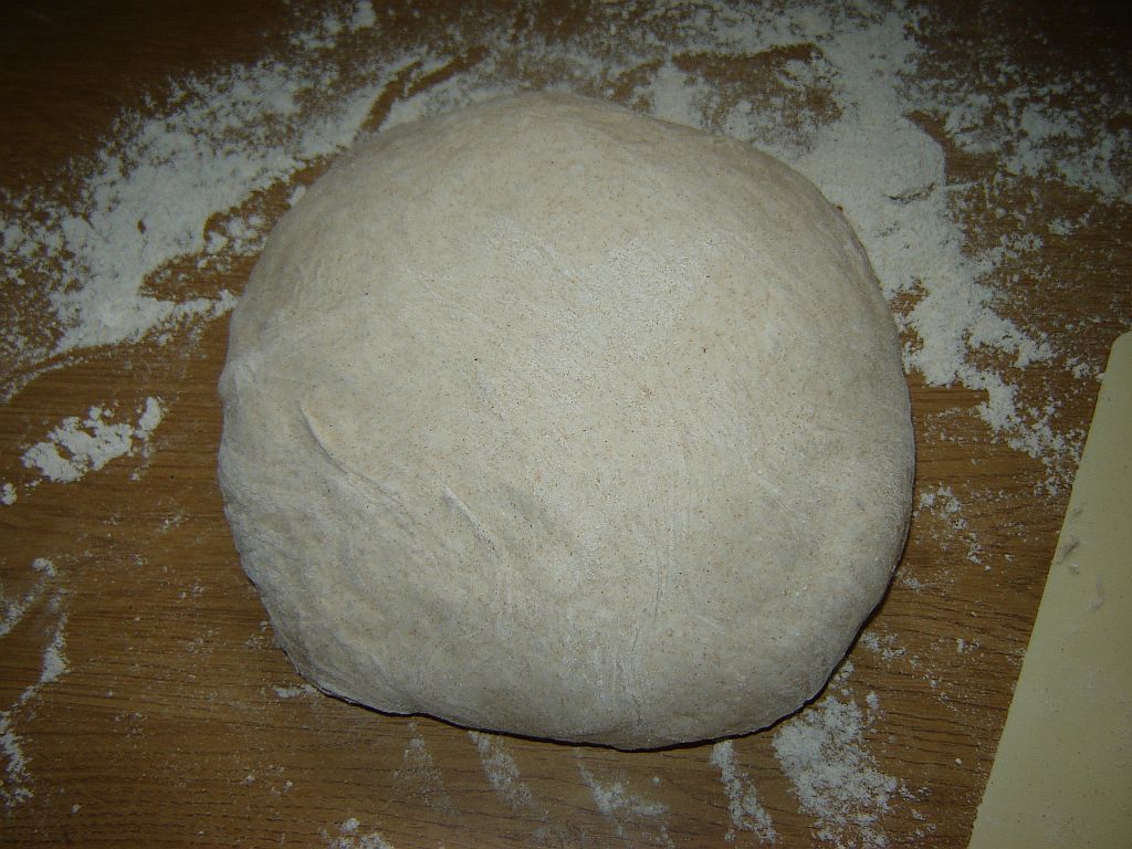

... vorsichtig entgast und rund geformt ...
Backversuch 1 - Basler Brot - 02.jpg (152.59 KiB) 6363 mal betrachtet

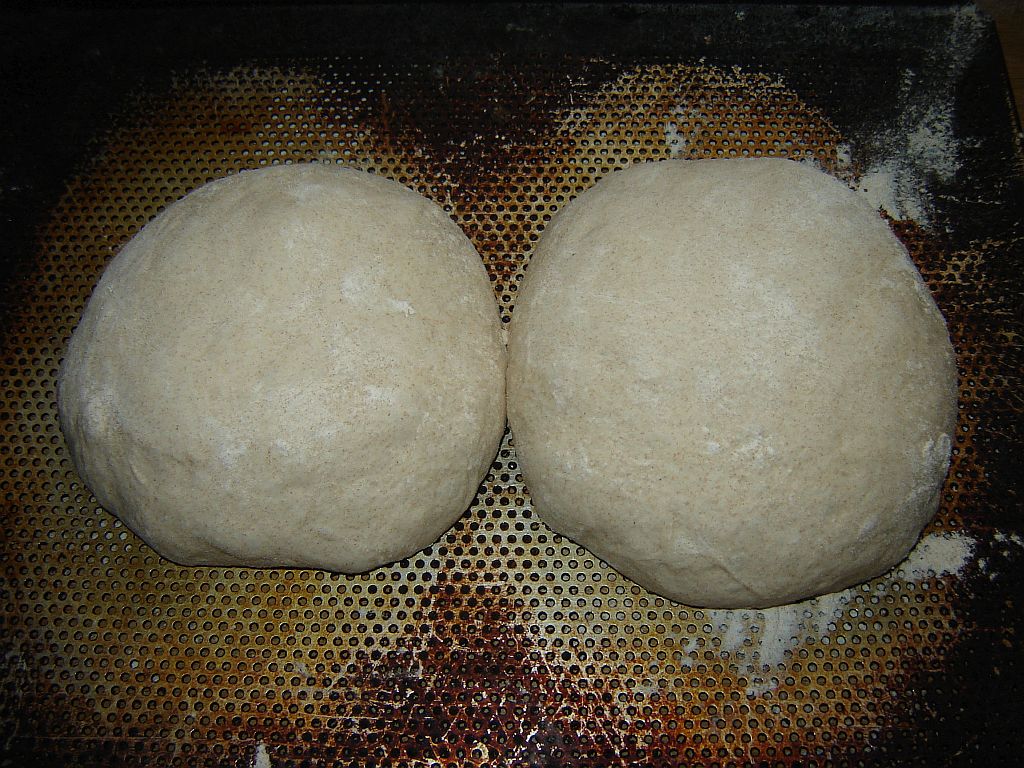

... zweigeteilt und rundgewirkt ...
Backversuch 1 - Basler Brot - 03.jpg (210.28 KiB) 6363 mal betrachtet

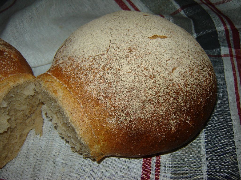

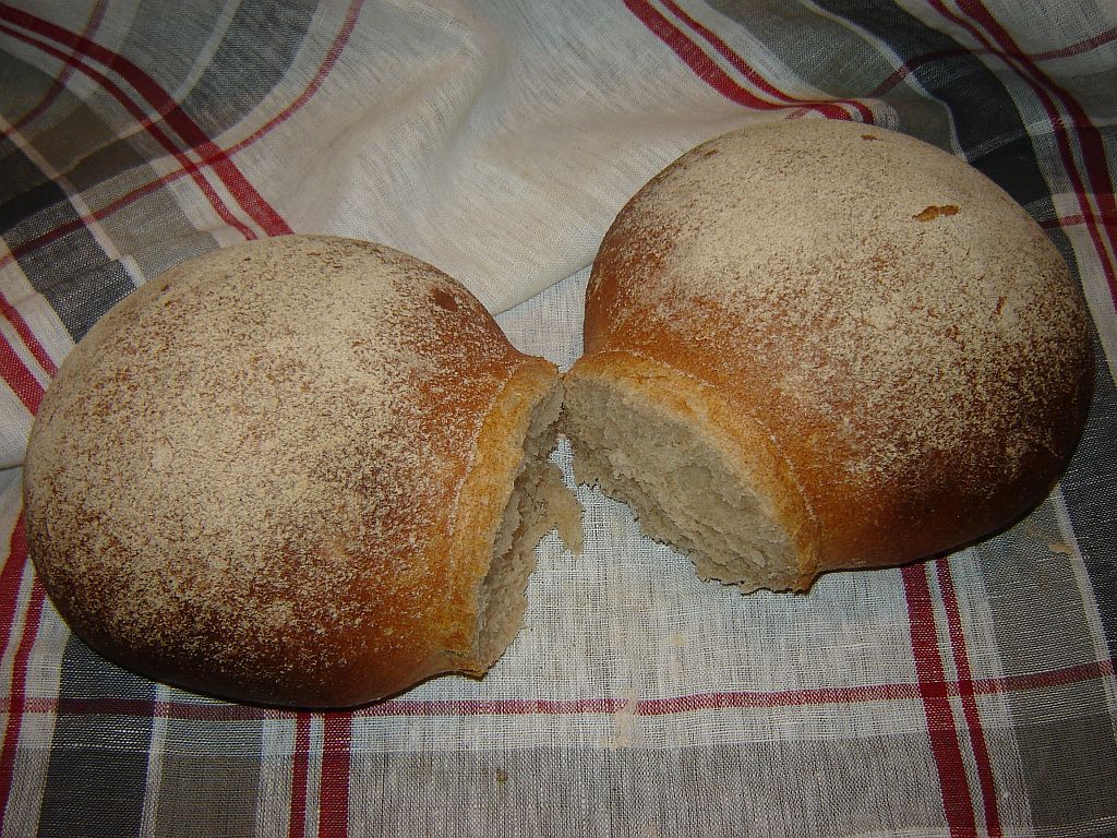

... nach dem Backen ...
Backversuch 1 - Basler Brot - 05.jpg (262.6 KiB) 6363 mal betrachtet
Backversuch 1 - Basler Brot - 06.jpg (264.16 KiB) 6363 mal betrachtet
... es knistert - die Fensterung beginnt ...

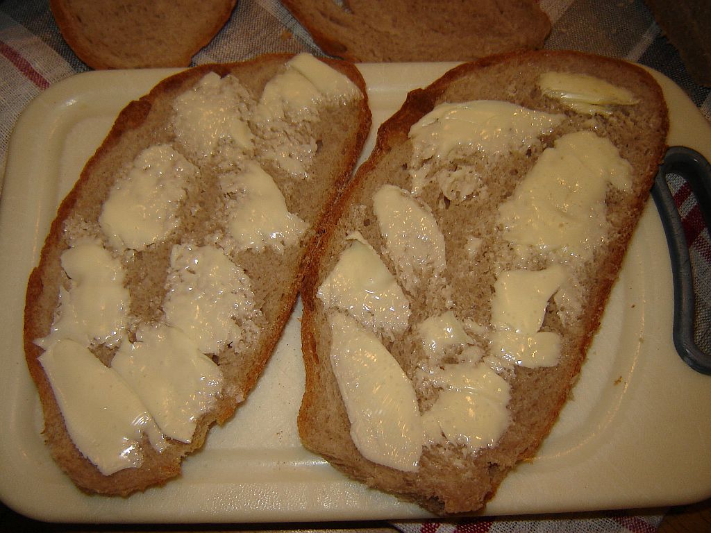

Das Brot ist angeschnitten!
Fazit:
Die rösche Kruste ist nach dem Abkühlen wieder weich geworden. Um dem entgegenzuwirken, würde ich zukünftig die Backzeit um 10 Minuten verlängern.
Die Porung ist gleichmäßig aber eher untypisch für Basler Brote. Die Krume ist locker und frisch, die zusätzliche Wasserzugabe hat sich darauf positiv ausgewirkt..
Der Geschmack ist sehr gut, jedoch kann ich mir gut vorstellen, dass die Brote mit Vorstufe, Sauerteig und langer kalter Führung weitaus besser schmecken werden.
Insgesamt aber ein sehr schönes Brot, wenn man den Aufwand ins Verhältnis zum Ergebnis stellt.
Backversuch 1 - Basler Brot - 09.jpg (236.5 KiB) 6355 mal betrachtet
Backversuch 1 - Basler Brot - 10.jpg (169 KiB) 6355 mal betrachtet
Backversuch 1 - Basler Brot - 11.jpg (151.13 KiB) 6355 mal betrachtet
