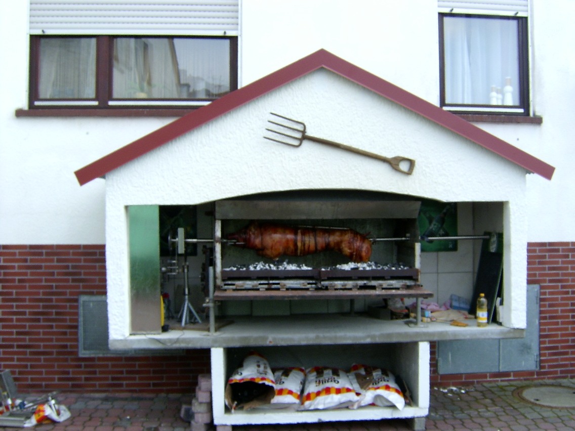

Mein 2. Projekt, ein Holzkohlegrill mobil von 2008.
Findet jemand den Fehler? Ich glaube, ihr denkt nur an das Essen.
Aber jetzt:

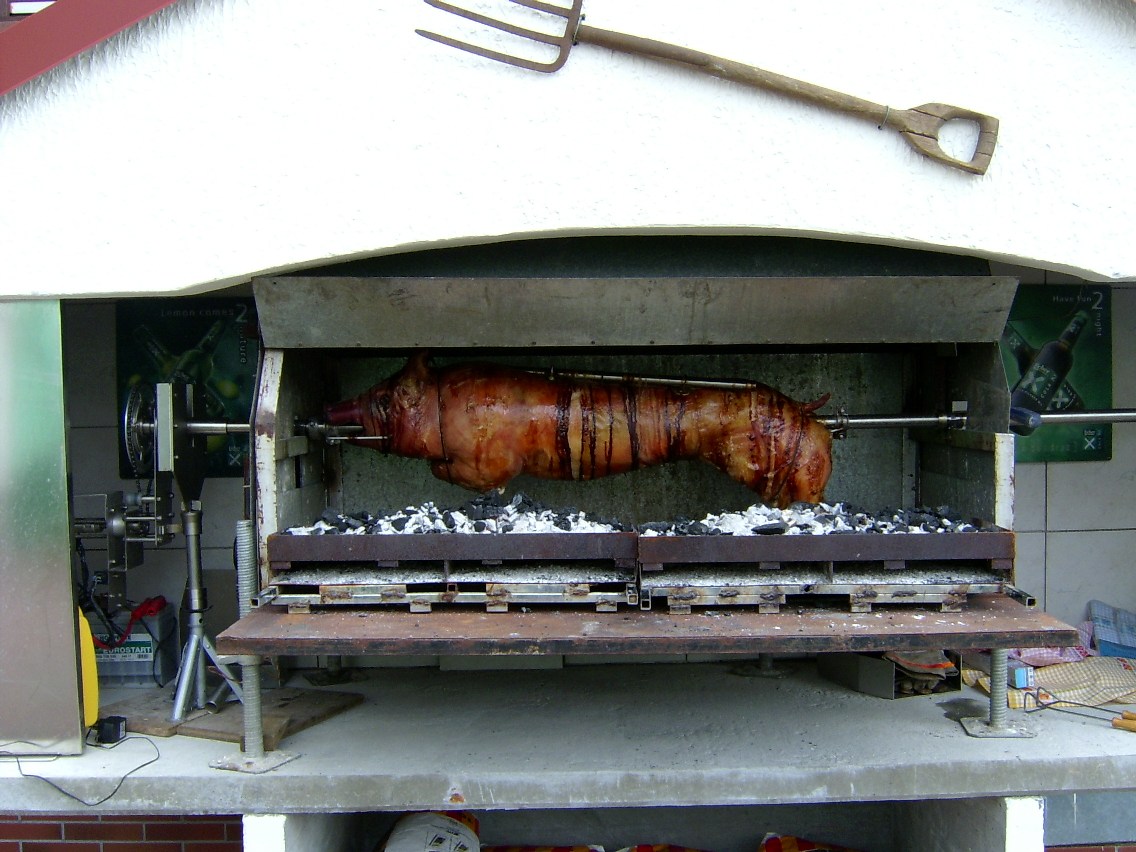

Bei diesem mobilen Grill wurde die Betondecke (Zwischenplatte) nur ca. 10cm stark betoniert.
Die Betonplatte und das Oberteil durften nicht mehr als 1250kg wiegen. Die Platte liegt auf drei Seiten auf. Rechts und links außen sieht man 2 „Angststützen“.
Trotz 12er Rundstahl und Ober- und Unterbewehrung Beton der Klasse B30 heute C30/37 biegt sich die Platte.
Der Grill wird noch einmal (wenn die Betonplatte hält) verladen und ab zu einem Freund in den Garten. Viel Spaß beim Grillen.
Tja gelernt
:mmeinung: Steht ein Steinbackofen auf einer zu dünnen Betonplatte, wird der Korpus reißen.
Also liebe Neubauer: Betonplatte wie die richtigen Häuslebauer min. 16cm stark betonieren… .
Kein Risiko eingehen, dann passiert auch nichts.
Beste Grüße Walter
