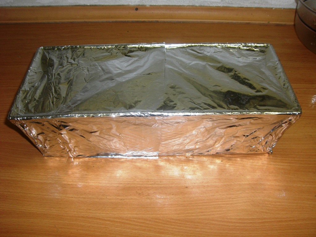

doppelt in Alufolie einpacken
Pumpernickel 037.jpg (215.61 KiB) 5153 mal betrachtet
um 20.30 Uhr werde ich die Temperatur auf 90°C reduzieren. Morgen früh um 8.30 Uhr ist dann der große Auftritt. Ich werde berichten.

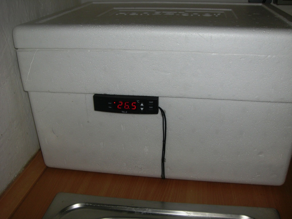

Hallo Martin,
kannst du mir die Technik deines Sauerteiggärschrankes einmal näher erläutern.
Ich wollte mir auch schon so ein Teil basteln und hatte folgende technische Überlegungen:
- Glühlampe (Heatball), 40 Watt (evtl. in einer Kellerlampe verbaut)
- Universalthermostat von Conrad (hier klicken)
Damit würde ich dann aber keinen 3-stufig geführten Sauerteig hinbekommen, es sei denn ich ändere die Temperatureinstellung manuell.
Re: Pumpernickel nach meiner Art
Verfasst: Fr 5. Aug 2011, 15:31
von Holli
Hallo Steini,
die Styroporkiste stammt aus dem Handelshof. War zum transport gefrorener Lebensmittel gedacht. Preis 5 Euro.
Die Technik stammt aus dem Terrarienbedarf. Mein Sohn hatte die Bauteile über. In der Kiste ist ein Heizkabel und ein Thermostat eingebaut.
Aussen kann ich die Temperatur und die Zeit einstellen.
Die Box ist so groß, dass ich sie auch als Gärschrank für 2 bis 3 Formen gebrauchen kann.
LG Martin
