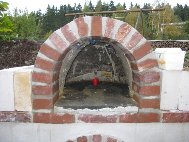

Nach dem aushärten des Ofenbeton ausräumen der späteren Brennkammer.Spannend!!
Backhaus 76.jpg (104.84 KiB) 5368 mal betrachtet

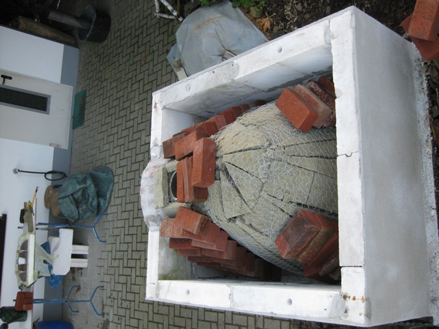

Einhausung der Kuppel mit 11,5 er Ytongstein
Backhaus 82.jpg (118.89 KiB) 5368 mal betrachtet

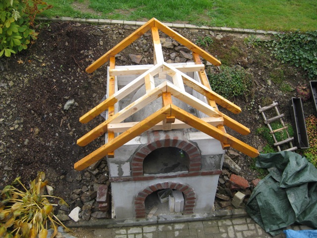

Ein großer Moment , die Dachkonstruktion rollt an(der freundliche Zimmermann wird später das 1. Brot bekommen!!)
Backhaus 88.jpg (80.03 KiB) 5368 mal betrachtet
