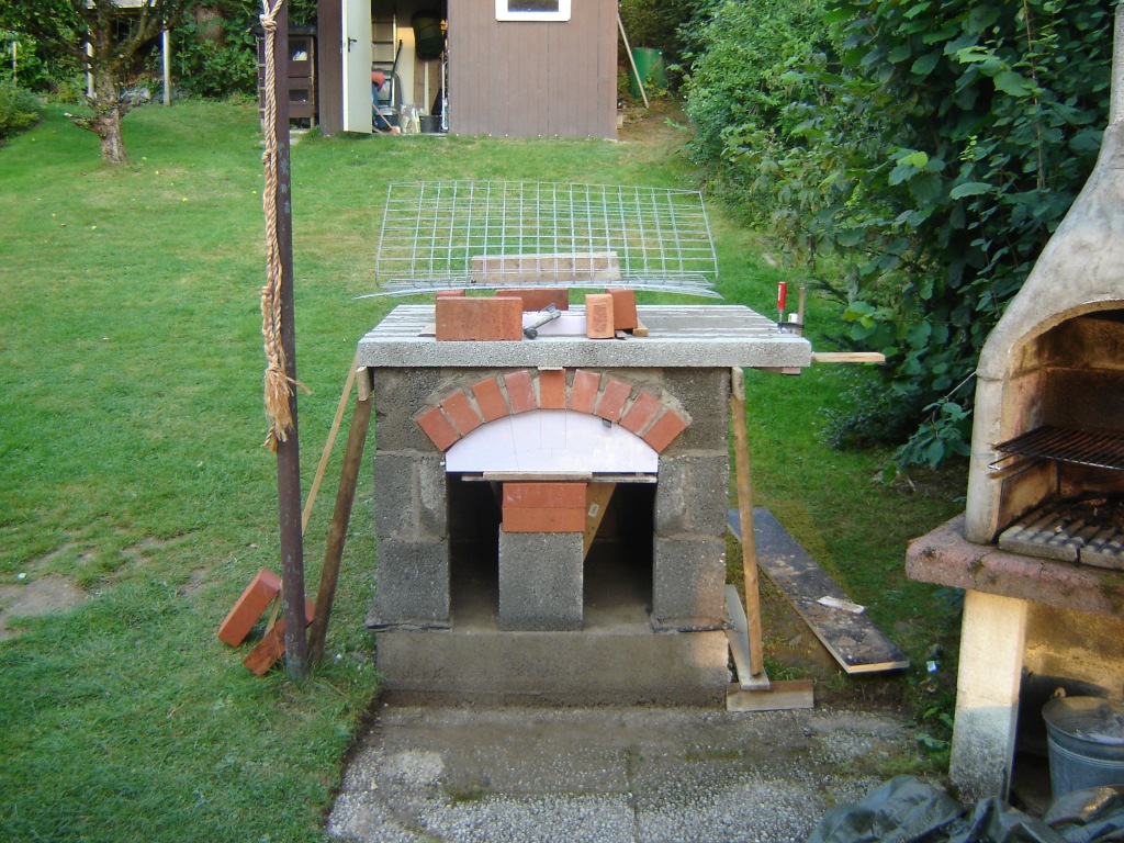

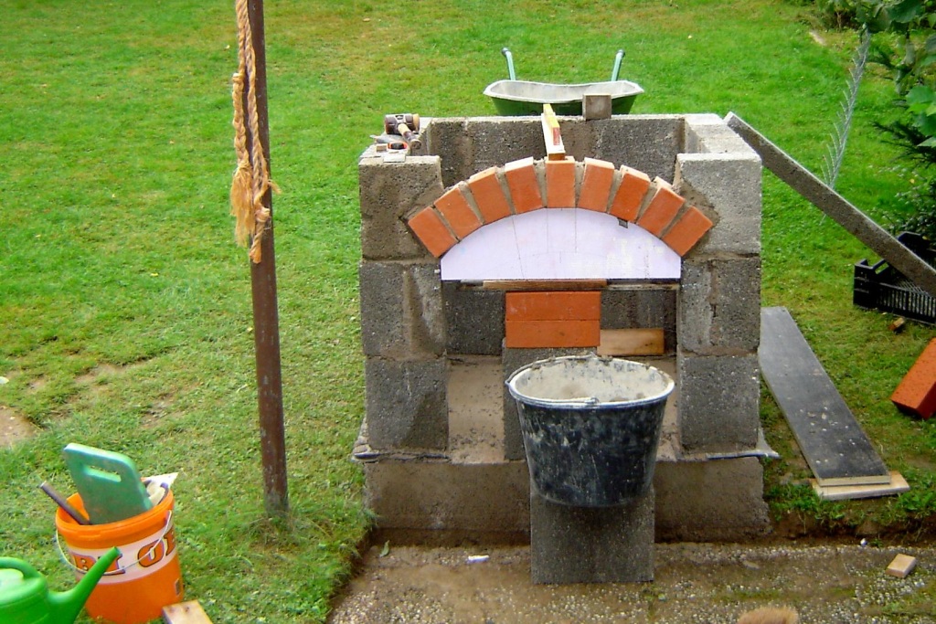

Heute habe ich die obere Reihe und das Bogensegment geschafft.
Danke auch an Volker, für den Kommentar.
Als nächstes kommen die Flachstürze drauf. Ich überlege noch, ob ich sie mit Mörtel oder Baukleber einklebe.
Sie kommen quer drauf und werden auf den Sockel geklebt und untereinander verklebt.
Das bildet dann die Platte für den Ofen.
Habe heute eine Ofentür bestellt. Erst wollte ich mir eine Tür selbst gießen, dachte aber dann, das wird zu schwer und bricht irgendwann.
Dann wollte ich eine aus Stahlblech schneiden. Aber das Zeug ist bei 4mm Dicke auch nicht gerade billig. Und wann soll ich das noch machen?
Durch Steini's Angebot mit der Ziegelschablone, kam ich erst drauf, dass die Umrisse der Tür schon wichtig sind, um den Ofenbogen zu mauern.
Und ich kann eigentlich erst dann mit dem Backraum anfangen, wenn der Ofenbogen steht, zumindest lege ich damit die Größen und Positionen fest.
Schließlich dachte ich noch, dass eine fertige Tür auch praktischer ist und letzlich weniger Gefahr darstellt, so in Bezug auf Verbrennen oder auch Verbiegen.
Nun warte ich auf die Tür und kann dann hoffentlich in einem großen Schritt weiter machen.

Re: Und schon wieder einer ... SBO im Siegerland
Verfasst: Mo 26. Aug 2013, 19:16
von einback
Hi Andreas,
Rombach-Castle hat geschrieben:Schöner Bogen Carsten!
Rombach-Castle hat geschrieben: Frage:
machst Du dass mit den Stürzen aus Gründen der Arbeitsvereinfachung oder ist dass billiger?
Arbeitserleichterung! Man kann in 1 m Höhe nicht mehr so einfach aus der Karre gießen und ich brauche keine Schalung. Und ich habe sofort fertig.
Der Vorschlag kam von meinem Baustoffheini.
Preislich ?
Überschlägig sieht das so aus:
Volumen des Sturzes: 14 l ( 7x17,5x125 cm ) *
Das ist ca. 28kg Estrisch und die Armierung.
  • Der Sturz kostet etwas über 8.-Eur ,
  • der Estrisch eines Sturzes ( 40 kg = 20 l = 4 .- Eur ) nur 2,80 Eur, dazu noch Baustahl und viel Arbeit
Also ist das Gießen wesentlich günstiger im Materialpreis.

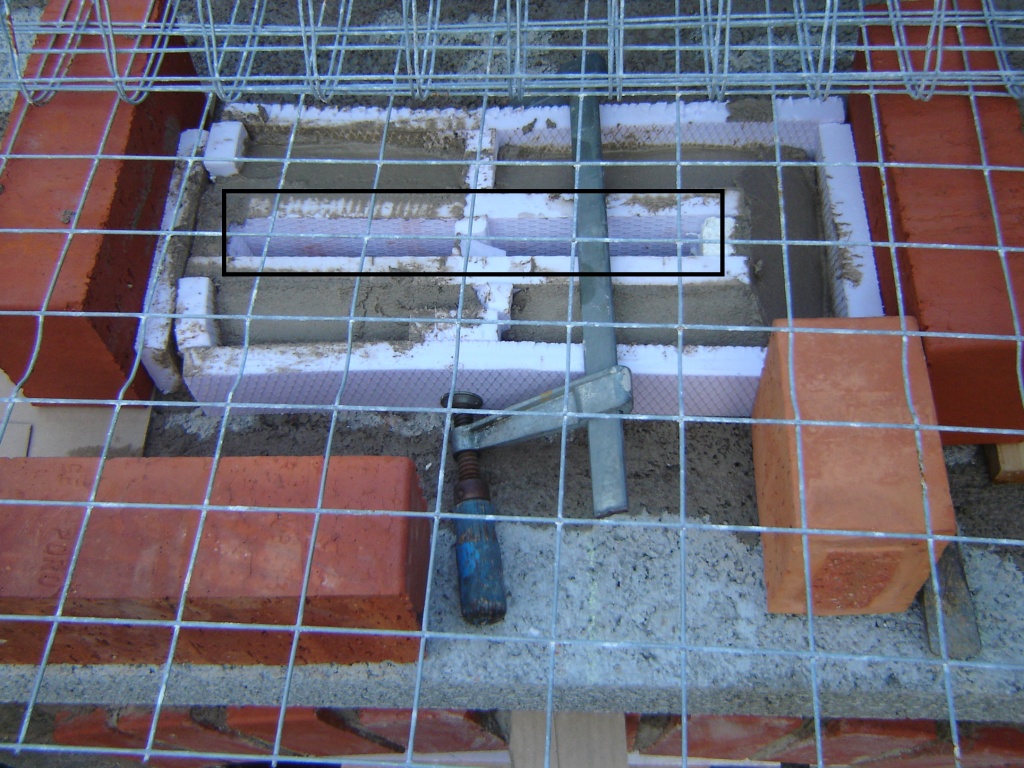

Verfasst: Mi 28. Aug 2013, 19:33
von einback
Hi Ottis Eicher,
die Ziegel stehen 2cm hervor, Sie sollen sichtbar bleiben.
Hast Recht, Kleber ist teuer. Habe heute die Stürze aufgeklebt.
Im nächsten Bild sieht man den Schlictz für die Asche. Ich habe zwischen zwei Flachstürzen einen Spalt von 5cm übrig gehabt. Daraus wird eine Ascherutsche.
Der schwarze rahmen soll zeigen wo der Schlitz letztlich offen bleibt. Aus Beton habe ich einen kleinen Rahmen gelegt, damit der Quarzsand nicht ausrieselt. ;)

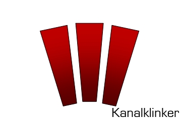

kliff hat geschrieben:Hallo einback,
viel Erfolg bei deinem Projekt. :zustimm:
Fals Du deine Steine nicht schneiden willst ,es gibt auch fertige Keilsteine zu kaufen.
LG Volker
Hi Volker,
ich habe heute nach diesen Steinen gesucht und welche gekauft. Zu hause habe ich gemerkt, dass es die falschen sind: Kanalklinker heißen die und die haben das Trapez auf der langen Seite.
Ich bin damit zu einem Rohbau bei mir in der Nähe und habe dort mit den Maurern gesprochen.
Sie meinen, ich könne mit den Kanalklinkern wirklich nicht weiter kommen und die Trapezform die ich suche, gäbe es nicht fertig.
Sie würden selbst mit ihrer wirklich großen Schneidemaschine ( meine Schleifhexe hat 120mm Durchmesser, deren Monster hat 700 !! mm Durchmesser :weinen: ) diese Trapeze nicht schneiden, denn der Stein würde an der kurze Seite ausbrechen.
Ich habe heute die Steine mit Keilfuge vorläufig gelegt; ich muss irgendwo 2 mm schleifen und mache es so gut ich kann. Es ist auch kein Kreissegment sondern die Tür ist ein Oval.
@ Steini: Das bedeutet auch für Dich, dass ich Dein freundliches Angebot mit den Schnittmustern leider nicht umsetzten kann.
