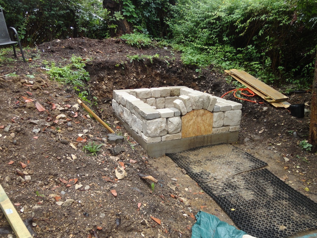

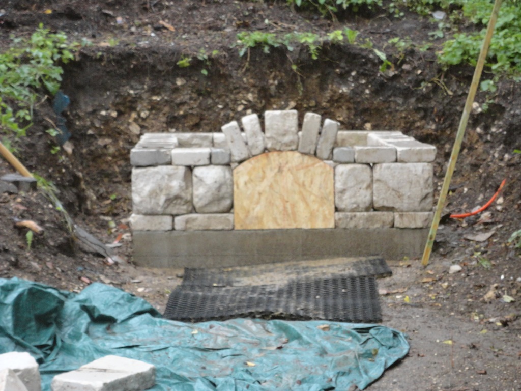

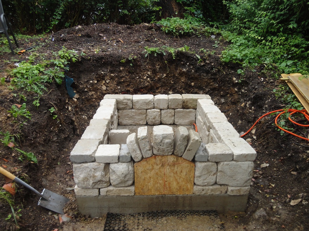

Hallo!
Hab am Freitag mittag noch schnell ein paar Sockelsteine aus dem Bayrischen besorgt, damit mal wieder was vorangeht.....
1,8t ein- und später wieder ausgeladen und insgesamt wieder gute 6h unterwegs gewesen...
Am Samstag dann den ganzen Tag lang Puzzle gespielt und "Probeliegen" in allen Variationen....
Ich glaub so mach ichs dann:
Ich will dann bis auf Zwischendeckenhöhe hochmauern und weiß verputzen.... :pfeifend: mal sehen
Was meint Ihr? Hält der Bogen so? Die Steine sind Jurakalk und nicht gerade leicht... keilförmiges Nacharbeiten
dürfte für den ungeübten Hobbysteinmetz nicht ganz einfach sein...
Mir wurde geraten, mit Flexkleber zu arbeiten, rein vom Gefühl her steh ich aber mehr auf Trasszement.
Was meint Ihr?
Danke und Gruß Andreas

hallo andreas :drink1:
willst du die wunderschönen steine verputzen?
die sehen doch genial aus und passen doch zu einen backhaus. :mmeinung:
deinen bogen würde ich nicht trauen ,da der mittlere stein senkgerecht ohne keilwirkung durchfallen könnte
das ist aber meine meinung
frag lieber einen maurer
aber deine jurasteine sibd der hammer :dafuer:
lg
spätzünder :dog:

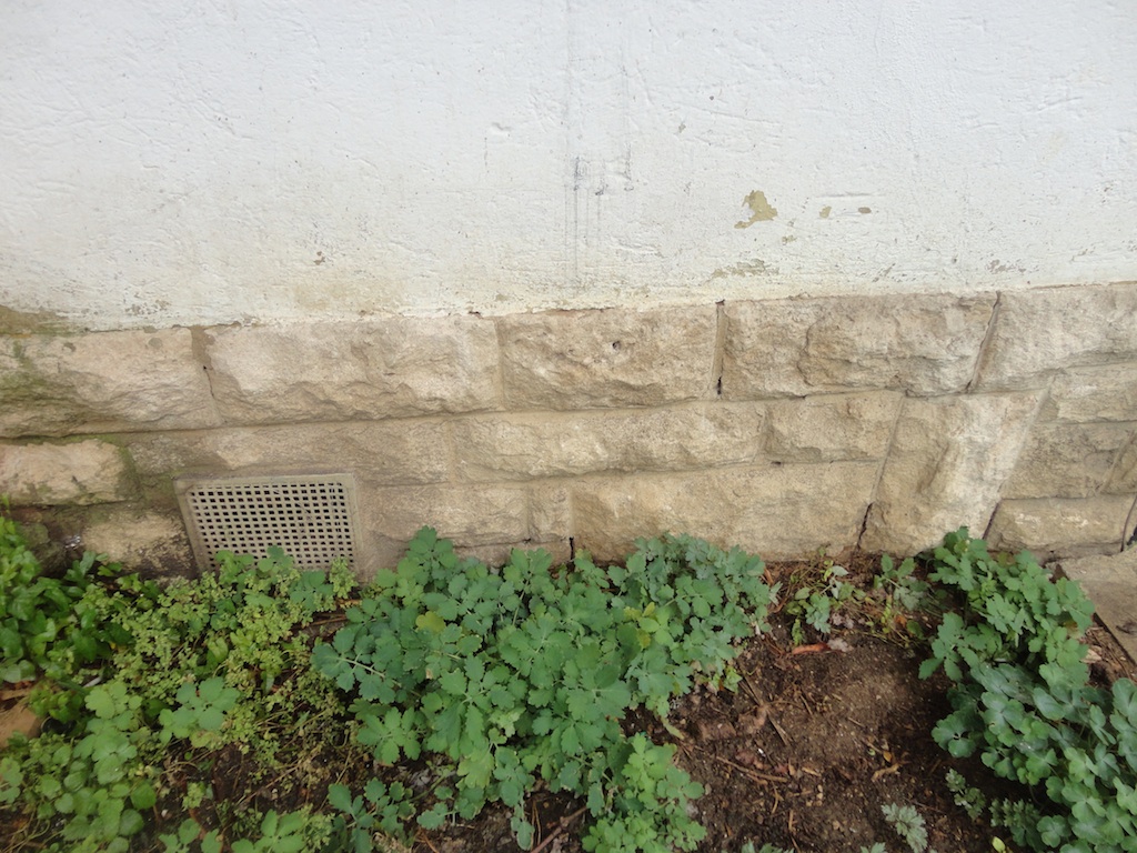

Hallo!
Ne, die hab ich doch extra als Sockelsteine geholt...
auf die kommen dann normale Poroton oder sonstwelche Steine und DIE werden dann verputzt...
Guckscht Du hier:
...wie Du im Detail siehst, könnte man auch hier noch reichlich Arbeit investieren :pfeifend:
aber immer erst mal die wichtigen Dinge erledigen...
Gruß, Andreas

Hi Andreas,
wirklich stilecht die Steine. Ich bin beeindruckt von Deiner Einstellung, Du fährst 6h, um die Steine passend zum Haus zu holen. Und das "nur" wegen einem Pizzaofen. :respekt:
Aber das wird sicher sehr schön.

Ich liebe ja Naturstein und deshalb finde ich den Sockel super! :zustimm:
Versuche den mittleren Stein im Bogen auf jedenfall etwas keilförmig zu bearbeiten, damit das Gewicht optimal abgeleitet wird. :mmeinung:
lg Clarissa

Hallo!
Danke für Eure Kommentare!
Ich werd mir wohl einen Schlussstein aus einem 30er Stein meisseln/schneiden, sonst werden die Fugen auch zu groß.
Hier in der Nähe gibts einen, der macht in Grabsteinen :wirr: denn frag ich mal, ob er mir nicht mal so´n Stein
unter die Säge schmeißen kann.....oder ich versuche es doch selber, hab noch ein paar übrig :pfeifend:
Kleber oder Trasszementmörtel....was meint Ihr?
Gruß, Andreas
