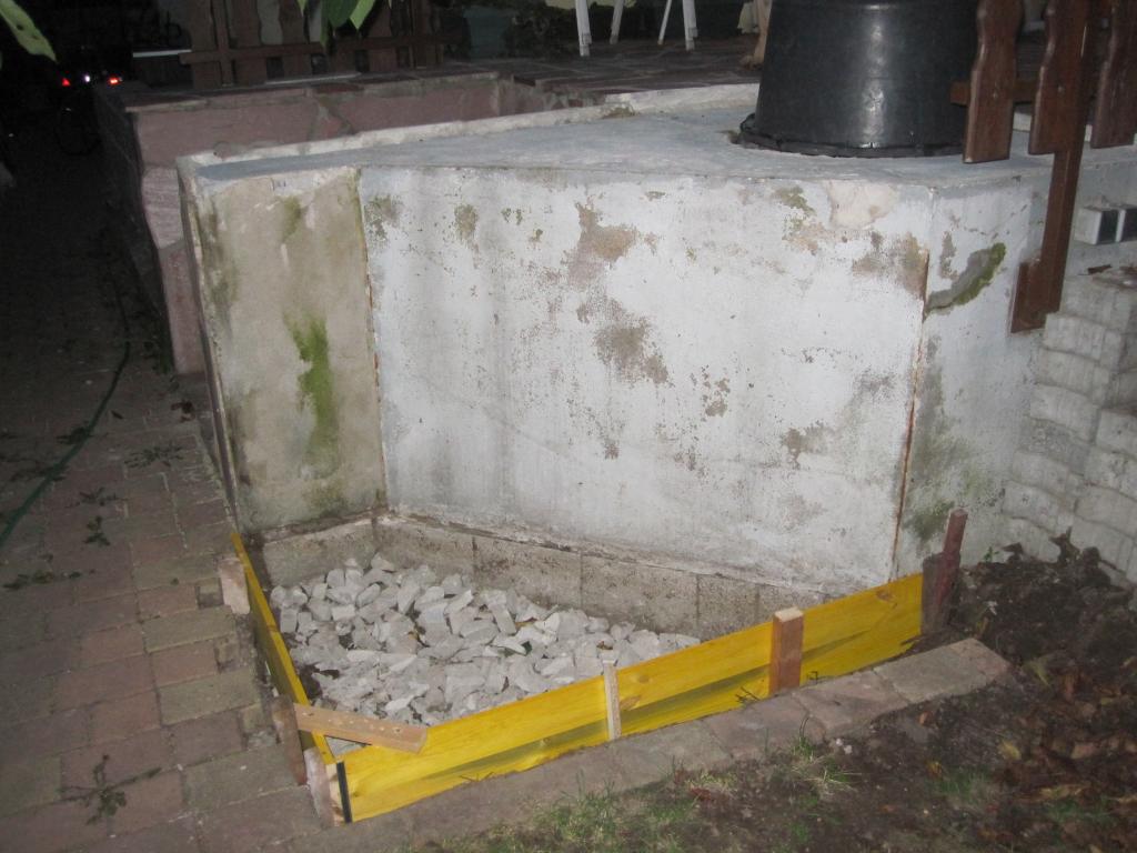

In der letzten Woche habe ich die regenfreien Abenden genutzt und bin ein kleines Stückchen weiter gekommen.
Hier mal die aktuellen Bilder:
Ein paar gröbere Brocken (der Abfall den ich oben auf der Terrasse unter den Fliesen weggeschlagen habe) für den Unterbau. Darüber habe ich dann noch eine feinere Schicht Schotter verteilt und alles gut gestampft.
(155.88 KiB) 362-mal heruntergeladen
....Schalung des Bodenplatte....
SBO Bodenplatte geschalt.jpg (101.5 KiB) 7192 mal betrachtet
Bodenplatte fertig betoniert :-)
(132.12 KiB) 362-mal heruntergeladen

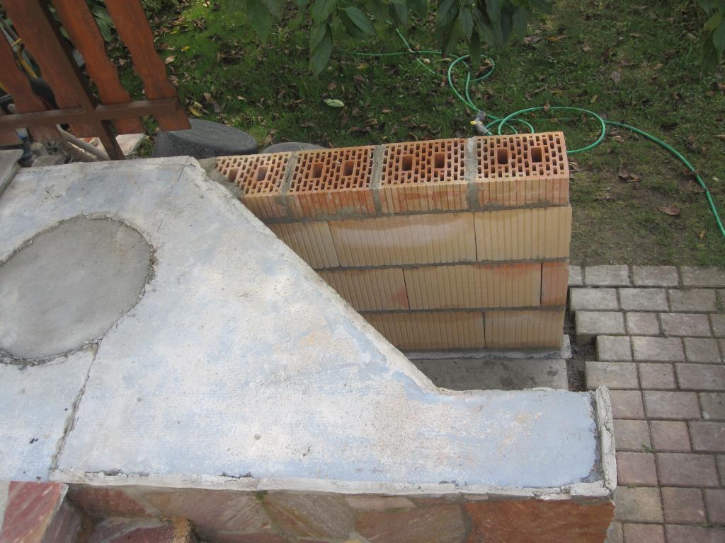

Die Mauer an der Grillstelle ist fertig :-)
Mauer Grillstelle Bild 1.jpg (124.08 KiB) 7129 mal betrachtet
Noch eine andere Ansicht von der künftigen Grillstelle
(212.29 KiB) 299-mal heruntergeladen
Am Freitag wird dann (sofern das Wetter hält) wieder geschalt und im Idealfall auch noch betoniert....dann kann´s auch endlich mit dem "Hauptdarsteller" des Projektes losgehen......meinem SBO :gut:

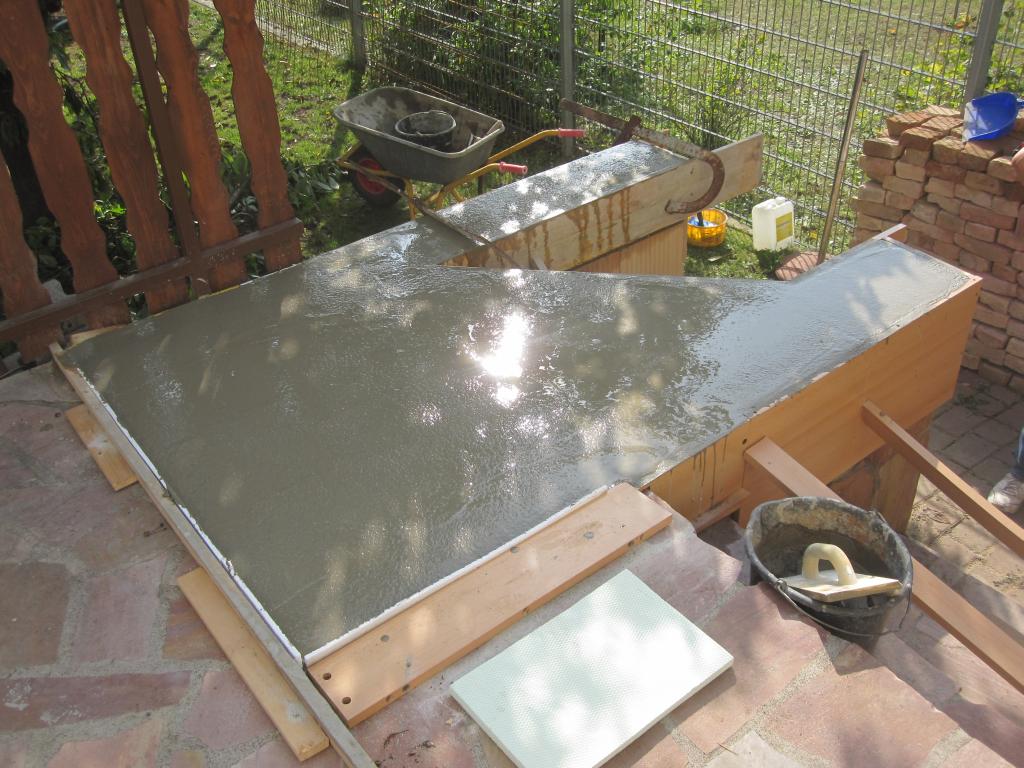

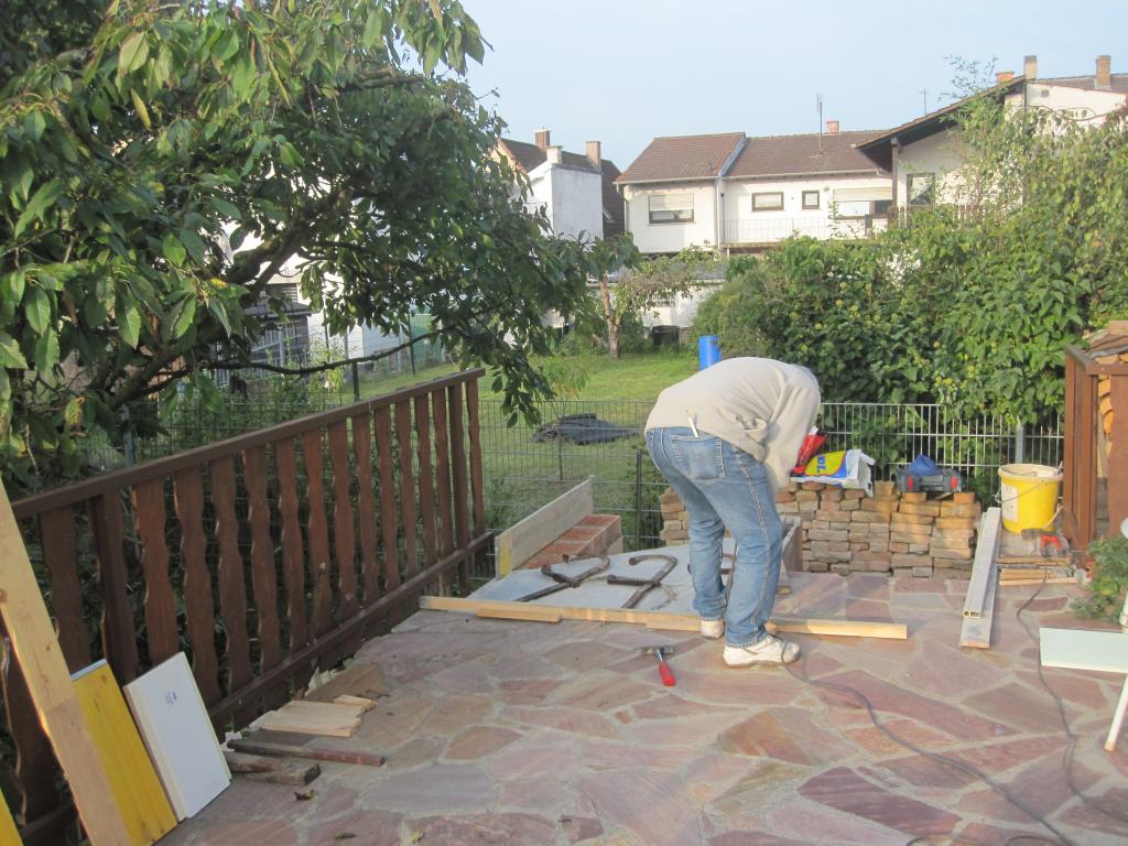

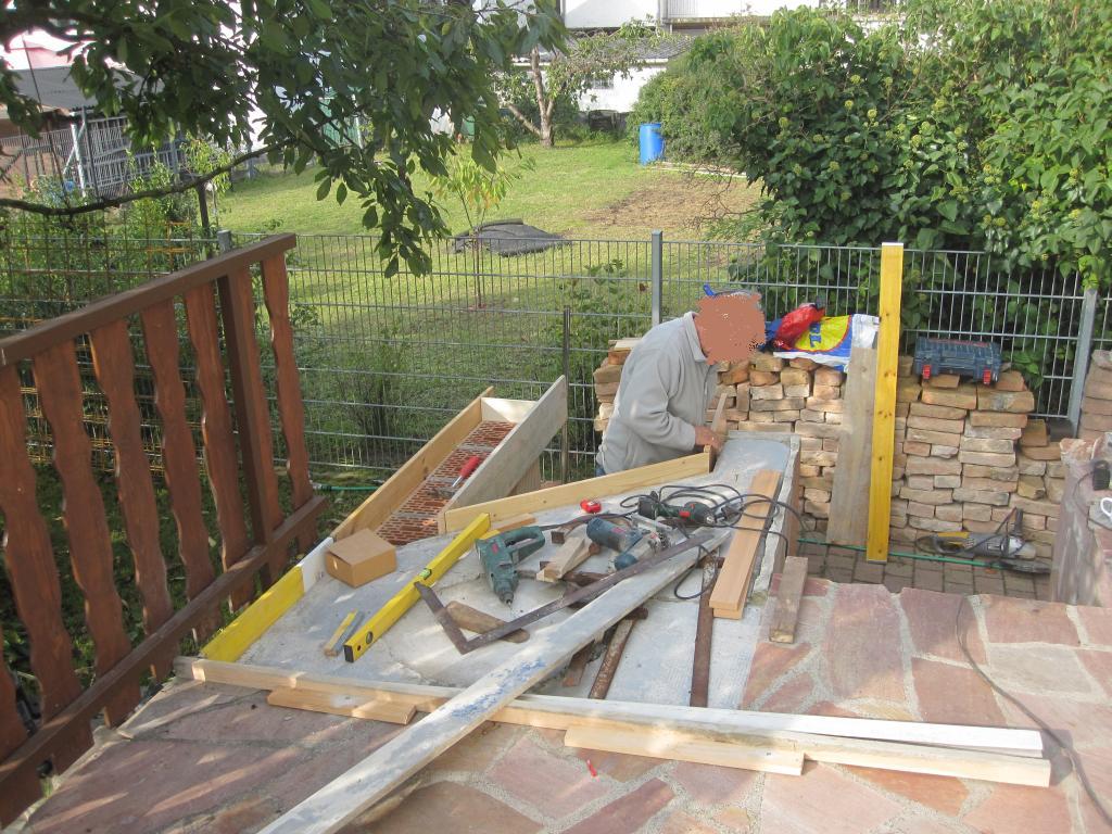

So.....heute ging´s ganz gut und so konnte ich zusammen mit meinem Haus- und Hof- Maurer die Platte auf der Terrasse schalen und giessen.
Montag wird ausgeschalt und dann kann´s endlich richtig losgehen :sabbern:
Nun aber die Bilder:
Schalung Platte Terrasse 1.jpg (146.6 KiB) 7093 mal betrachtet
Schalung Platte Terrasse 2.jpg (172.72 KiB) 7093 mal betrachtet
Beton von der Betontankstelle.jpg (167.55 KiB) 7093 mal betrachtet
(295.13 KiB) 263-mal heruntergeladen
Platte Terrasse fertig betoniert.jpg (139.41 KiB) 7093 mal betrachtet
