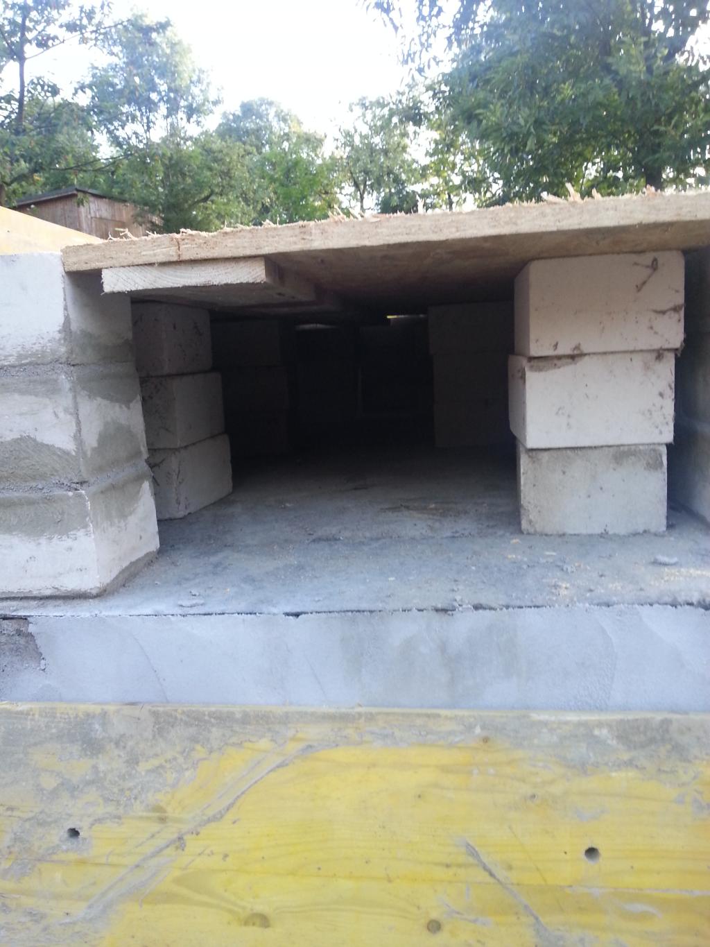

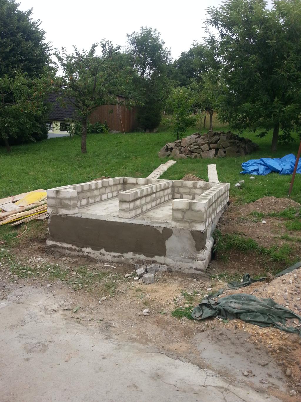

So jetzt bin schon wieder ein bisschen weiter, habe am Wochenende gemauert.
Und meine Tür abgeholt. ( Bilder folgen ) Als nächstes ist jetzt wieder einschalen und betonieren an der Reihe.
Habe aber immer noch das Problem mit dem Rauchrohr, ich mauere den Tunnel aus Schamottsteinen, muss ich da einen Keramikdurchlass einbauen oder kann ich einfach einen Stahldurchlass einputzen?

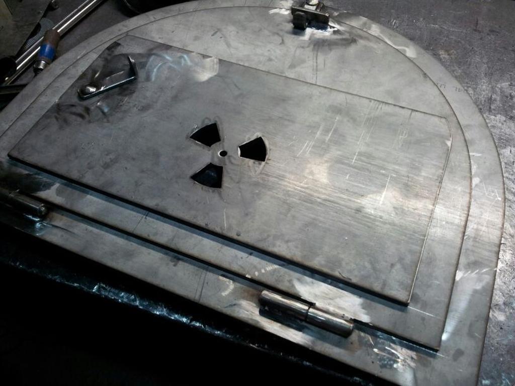

Hier Bilder: Tür im Produktionszustand und meine Maurerergebnisse!!

Schick, schick die Tür!
Meine kommt auch diese oder nächste Woche.
Die Brennschablone ist schon fertig.....

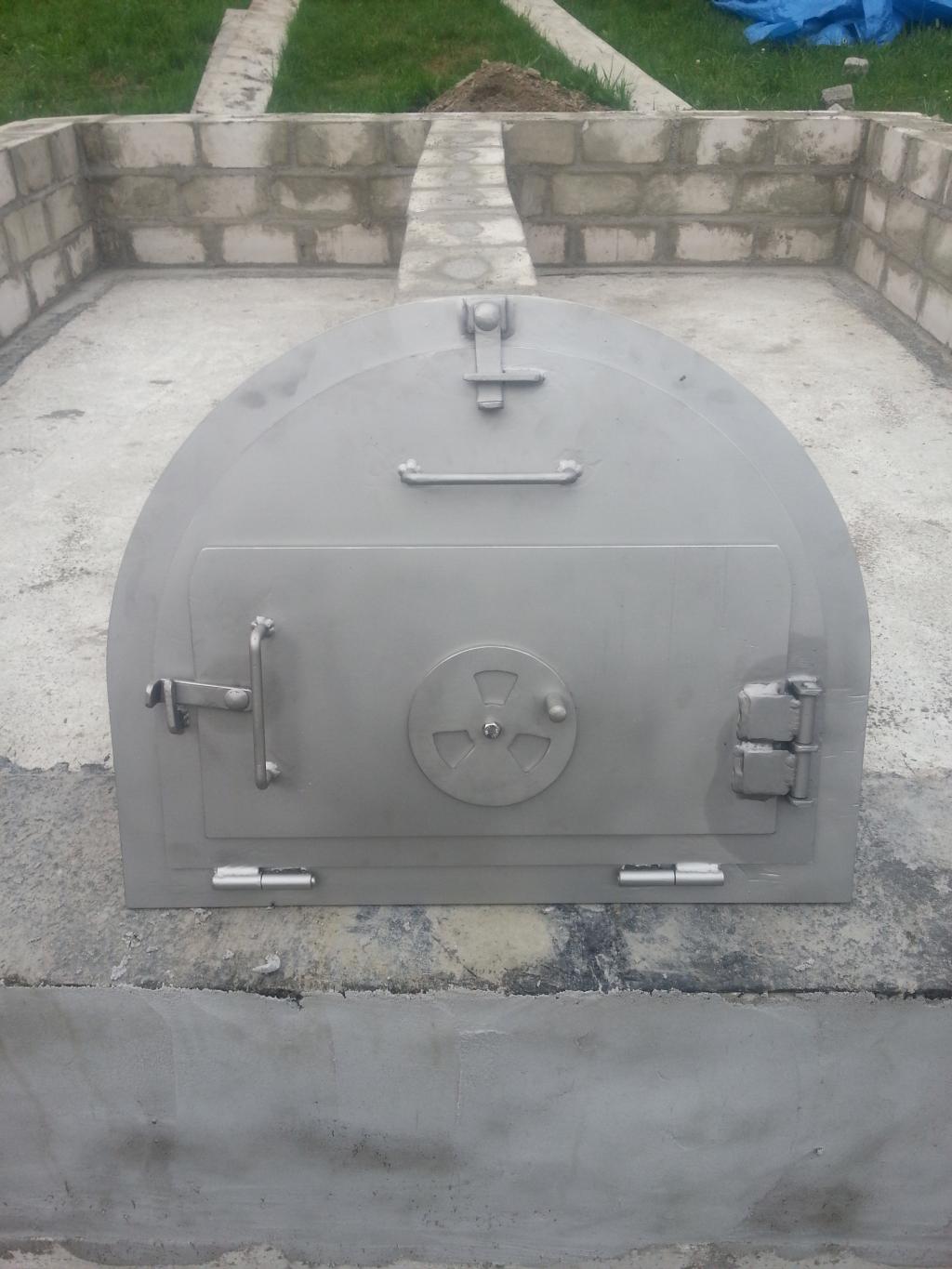

Die gestrahlte Ofentür ist übrigens Edelstahl 1.4571 sagt mein Metaller.

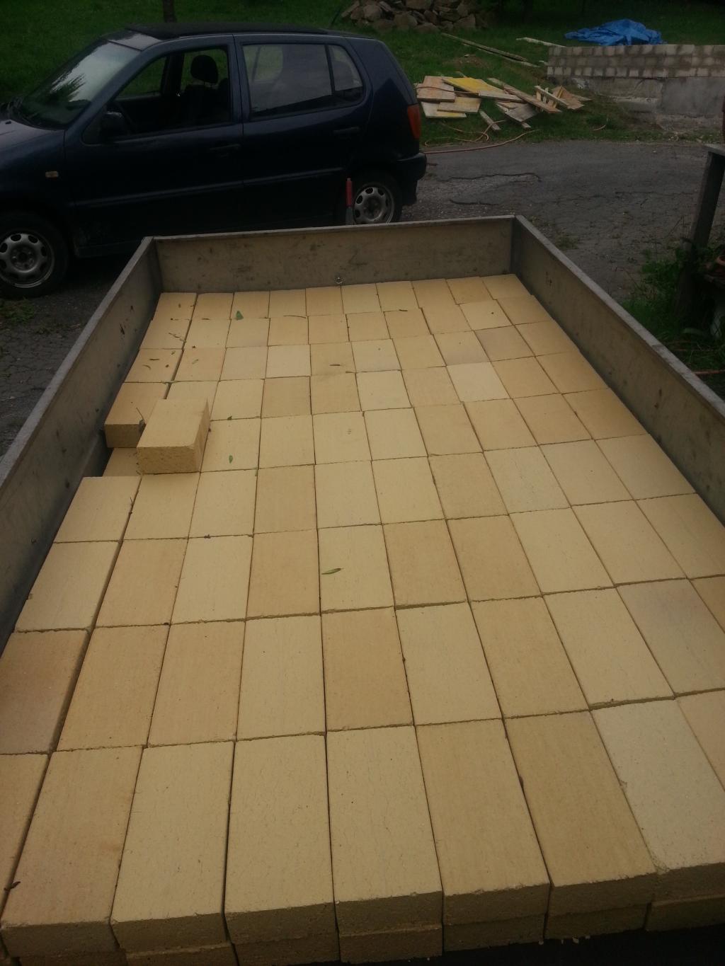

Und die Schamottsteine warten auf ihren Einsatz

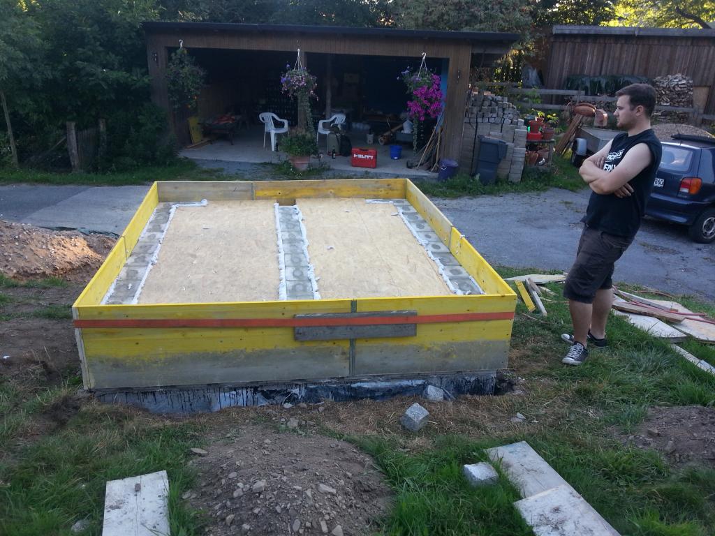

Hallo zusammen,
da ich nicht so recht antworten auf meine Fragen bekommen habe, hier noch mal gebündelt.
Vielleicht sind sie ja einfach unter gegangen!?
Hat jemand ein Solarmodul auf seinem SBO und wenn ja woher und wie teuer?
Hat jemand mit dem Dämmstoff Pyrogel XT Erfahrungen?
Muss ich bei einem Tunnelofen aus Schamottesteinen für das Rauchgasrohr einen Keramikdurchlass einbauen oder geht ein doppelwandiger Stahldurchlass?
So das war es erstmal bin für jede Antwort dankbar, heute wird zu Ende eingeschalt und am Freitag betoniert, soll ja nur 36 C warm werden.
Herzlichen Gruß
Der Jensemann

Na die Tür sieht ja richtig professionell aus
So in etwa stell ich mir meine auch vor.....allerdings muss ich erst noch jemanden finden der mir so ein Prachtstück anfertigt...glücklicherweise hab ich bis dahin ja noch ein bisschen Zeit.

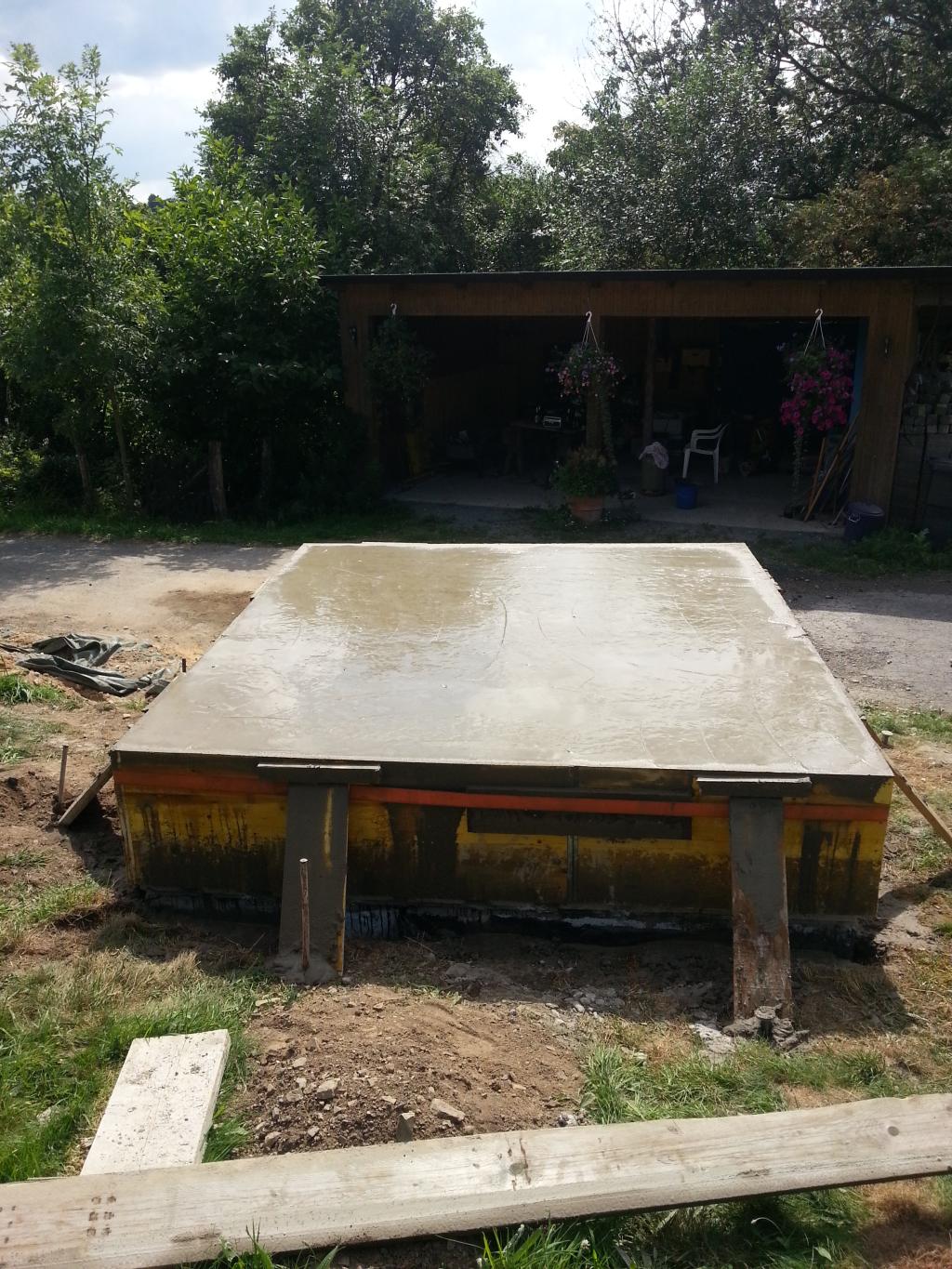

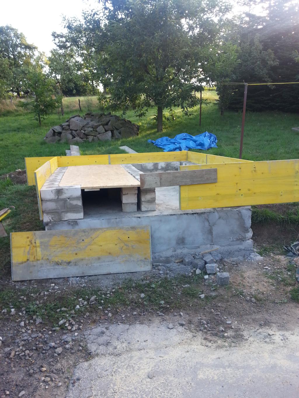

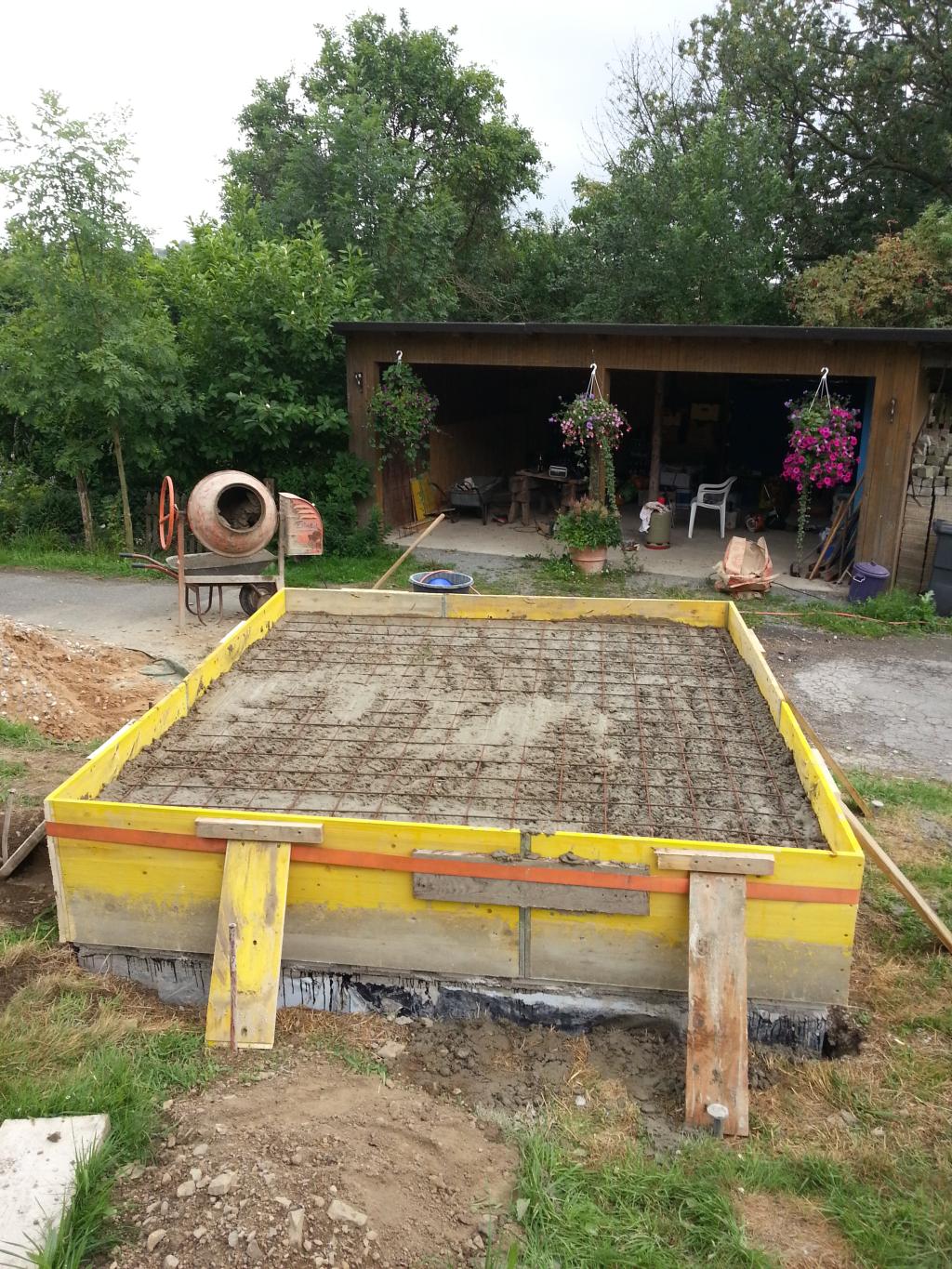

Hallo zusammen heute die nächsten Bilder vom Wochenende.
Es war ja nur ein bisschen warm, also habe ich zu Ende eingeschalt und betoniert.
:erledigt:
:erledigt:
