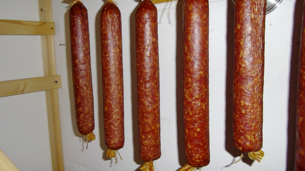

Mal ein kleines Update von der "Ahlen".....
Im Reifebeutel hatte sich schnell Schimmel gebildet, es roch nach Camenbert .... Edelschimmel!? :dafuer:
....aber es waren auch ein paar Graugrüne Schimmelflecken vorhanden.... :dagegen:
.... deshalb wurde die "Ahle" mit lauwarmen Salzwasser abgewaschen/abgebürstet und abgetrocknet.....
.....hab sie jetzt frei im "Wursteschrank" hängen.... (Feuchte ca. 80%, Temperatur ca. 16°C)
Grundsätzlich sind diese "Reifebeutel" zu gebrauchen, gerade wenn man nicht über eine optimale Reifeumgebung verfügt....
...sie erleichtern gerade in der wichtigen Anfangsphase, die "Hobbyarbeit"..... ;)
....wobei man sie aber nicht aus den Augen lassen sollte.... :lupe:
Mal schauen, wie sie sich weiterhin macht.... :beob:

Boah Gerhard ,
die sieht klasse aus
bin schon auf den Anschnitt gespannt / wenn es auch noch etwas dauert .

Vor ca. 4 Wochen war schon 1. Probeanschnitt....
Sie war schon "Gut" schnittfest... ca. 4 Wochen nach dem „Eintüten“…
Der Geschmack schon ganz gut.... allerdings noch "meilenweit" weg von einer "Ahlen"...
....aber eine sehr gute "Mettwurst" ist es jetzt schon.... :pfeifend: :hunger:
Die "Anschnittfarbe" wird sich noch verbessern....
Das was nach Trockenrand aussieht, ist eher als Anfang zum "Mürbe" werden zu bezeichnen....
Die Darmzipfel sind weich... so wie es sein soll...
Die Luftfeuchtigkeit ist bei ca. 80%, Temperatur bei ca. 16°C... das ist noch optimal....
Bis jetzt bin ich zufrieden mit dem "Werk"...

Gerhard!
Das sieht ja bombastisch aus.
Die kleinen Lufteinschlüsse, entstehen die durch die Reifung mit dem Edelschimmel, ist ja fast wie Brot.

Siggi hat geschrieben:Gerhard!
Hallo Siggi!
Das Brät wird bei dieser Wurstart nicht bindig geknetet/gemengt....
Es darf nicht schmieren!
Bei Kaltfleischverarbeitung, z.B. Mettendchen, usw. kann es ruhig "klebrig" werden...
Die Lufteinschlüsse werden noch mehr werden im Zuge der Reifung....
...aber genau diese machen die Wurst dann noch mürber, manche sagen auch bröckelig... :hihi:
Die ist nix zum dünne Scheibchen schneiden, trocken Brot und ein Stück "Ahle", dass haut schon hin :pfeifend:
:durst: :undwech:
