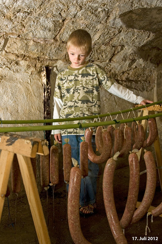

nach tel. Rücksprache mit unserem Hobbywurster Gerhard habe ich die bis 4cm kalibrigen Würste vorhin aus der Lake genommen, kurz mit Wasser abgespühlt und zum weiteren Reifen in den dunkelen Keller gebracht. Wie (fast) immer hat mein Junge dabei geholfen:
mein "Reiferaum"
mein "Reiferaum"
da hängen sie nun bis sie sich trocken anfühlen. Dann kommen sie für eine Nacht in den kalten Rauch um anschließend wieder im Keller zu verschwinden.

DJTMichel hat geschrieben:nach tel. Rücksprache mit unserem Hobbywurster Gerhard habe ich die bis 4cm kalibrigen Würste vorhin aus der Lake genommen, kurz mit Wasser abgespühlt und zum weiteren Reifen in den dunkelen Keller gebracht. Wie (fast) immer hat mein Junge dabei geholfen:
COOLES TEAM Ihr zwei...!
:applaus: :applaus:
klasse wenn die Zwerge so dabei sind....
:drink1:
übrigens die Würste sehen toll aus ...

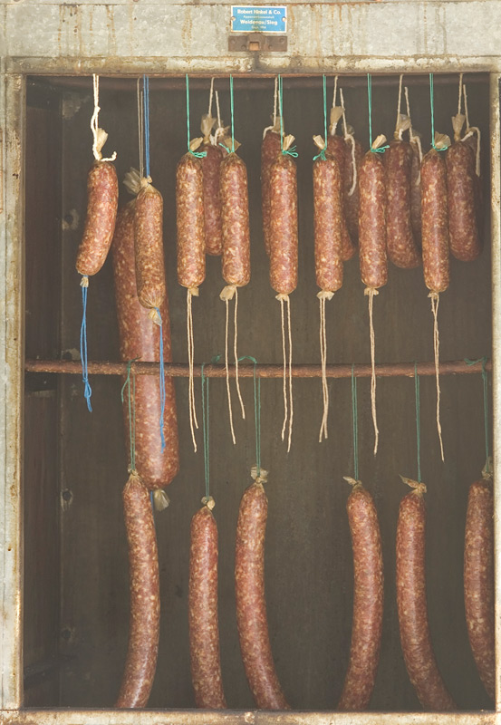

es ist endlich soweit, die Testsalami hängt gerade im Rauch:
ich räuchere mit einem der Räucherschrankgröße angepaßten Sparbrand - der qualmt 24h lang...
(ich kann es bis zum Probieren kaum abwarten ;))
