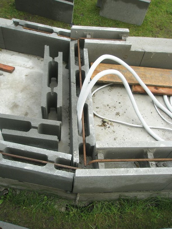

Die Legosteine sind ganz in Ordnung, es dauert aber auch ewig. Beinahe jeden Stein schneiden, dann hab ich die mit Fliesenkleber "geheftet", weil 4-5 Reihen stehen nicht einfach so aufeinander.
Wer öfter mal mit Fuge 0,0 mm arbeitet, weiß wovon ich rede.
Heute hab ich dann den Beton in den Steine verfüllt, auch eine eldens-Arbeit, will ja nicht zu dünn machen, also heißt es tausenmal stochern zum verdichten. Eine Rüttelflasche hatte ich nicht, hätte auch nichts gebracht, da die dünnen Steine mit Metalleinlage dann zu dünn sind.
Ich denke nun ist klarer wie das Teil aussieht.
alles gesichert, nach unten sind 80 cm Eisen drin

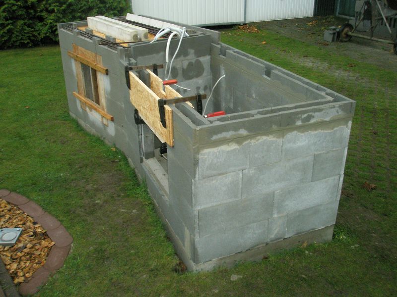

Endstand, nun wieder Schalung bauen
Eisen, Eisen, Eisen
Eisen, Eisen, Eisen
Sturz vorbereiten
Sturz vorbereiten
und schön Eisen rein, gell ?
die zwei Steine als Sturz wollte ich nicht mehr puzzeln

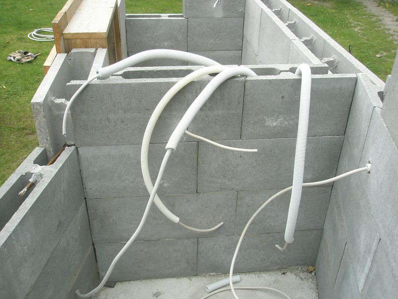

Kabel sind hinten, hab vorn nun 6 cm Luft zum bohren
und schön merken wo die Kabel sind fürs spätere bohren

die Leerrohre sind ein muss..sonst überleben die Stromkabel den Bau nicht
und rechtzeitig an die Verkabelung denken
Legopuzzle beginnt
Legopuzzle beginnt

Tolle Dokumentation.
Meinen allergrößten Respekt.
Aber bei dem Gefrickel frage ich mich, ob normales hochmauern nicht einfacher gewesen wäre?
Wenn ich das so anschaue - sollte ich je so ein Projekt anpacken kommt eine Stahlkonstruktion drunter.
Re: Ein Pole zieht nach Brandenburg!
Novum64 hat geschrieben:
Das hab ich mich ehrlich gesagt auch grad beim Betrachten der Bilder gefragt :pfeifend:
Hallelulja....baust du ein Haus oder nur einen Steinbackofen?!?!?! :pfeifend: :pfeifend: :pfeifend:

Ja, mauern wäre genau so, aber ich bin kein Maurer, eher Allrounder. Und mit der Konstruktion bin ich auf der sicheren Seite.
