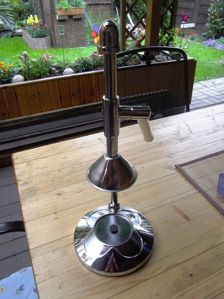

Will mir da was basteln.
Aus diesem teil:
http://cgi.ebay.de/EDELSTAHL-SAFTPRESSE ... 2c5ca6269f

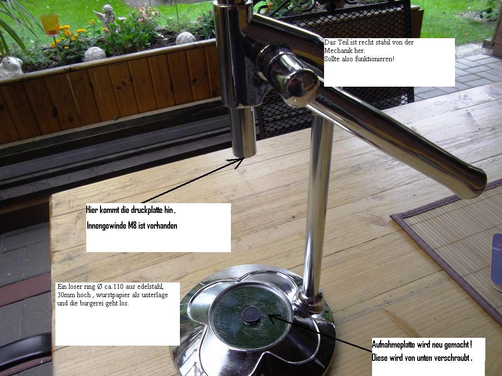

Den kegel oben kann man abschrauben.
Gegen eine druckplatte austauschen. Kann HDPE, natur sein.
Edelstahl ist natürlich besser!
Der untere teil dient als "aufnahmeplatte".
Darauf einen Edelstahlring ca. 115mm innendurchmesser, ca. 30mm hoch
Die druckplatte muß natürlich in den unteren ring reingehen. :gut:
Was meint ihr?
Ich denke mal, dass wird funzen! :dafuer:
Werde mir die saftpresse morgen mal bestellen. Ist ja keine rieseninvestition. ;)

Presse ist gestern angekommen.
Projekt ist in arbeit!
Bestellt habe ich hier: http://www.amazon.de/Orangenpresse-Pres ... 967&sr=8-9
Jetzt brauch ich nur noch die 3 aufrüstteile mit "vitamin B" in auftrag geben. :gut:
Dann gibt es Burger ohne ende. :drink1:
