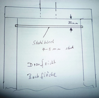

Re: suche Rat wegen Schornsteinduchrchmesser und -Lage
Hallo Mig,
hab mal zwei Skizzen gemacht.
Rauchrohr im „Heck“
Du braust noch einen Rauchrohrstutzen mit Drosselklappe.
Ein 90° Knie.
Und ca. 1,5 m Ofenrohr.
Gruß Bernd
Rauchrohr im „Heck“
Ein 90° Knie.
Gruß Bernd
- Stahlblech Frontsicht.JPG (81.7 KiB) 8990 mal betrachtet
- Stahlblech Draufsicht.JPG (66.31 KiB) 8990 mal betrachtet

ok,dann werde ich die Variante im "Heck" realisieren,mit dem Blech ist kein Problem,ca. 70mm von hinten weg,und ein Freiraum vom Boden von ca. 140mm,ich werde alles mal dokumentieren,und später kpl. posten,vielen Dank!!!!!!(kann aber sein daß ich trotzdem noch die ein oder andere Frage habe
