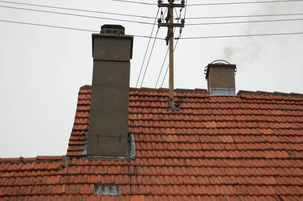

Für nächstes Frühjahr habe ich den Abriss eines Schornsteines geplant.
Leider ist das Bauwerk mal von außen oberhalb der Dachhaut mit einem
undefinierbarem Material isoliert worden.
Weiß jemand, was das sein könnte?

Hallo Benny,
wenn es keine Blechplatten sind , könnten es Schieferplatten sein, werden auch im Fasadenbau verwendet sitzen unten in Haken und sind oben mit Schauben festgemacht. Die zwei Streifen könnten von den Haken sein , es könnte auch noch eine Schalung drunter sein. Könntest du das Bild :beob: mal etwas näher ranholen?
Ps. sind wahrscheinlich sogar noch mit Farbe angestrichen.
Re: Abriss eines Schornsteines
Hallo Benny,
sieht nach Faserzement aus.
Und wenn die aus den 70ern sind, könnte es sich um asbesthaltiges Material handeln.
Aber keine Panik! Die Entsorgung von Asbest ist gar nicht so problematisch und teuer (je t ca. 120,- €).
Ich denke auch es ist ein Asbestzement Baustoff. Eternit hat man damals viel verarbeitet. Wurde geschraubt oder in Haken gehängt. Wie Steini schon schreibt ist das heutzutage als Krebserregend eingestuft und wird als Sondermüll behandelt. Also mal besser wenig Staub machen mit dem Zeugs.

Jörn, ich habe auch lange überlegt, ob ich ihn abreissen soll.
Aber der Kaminofen hängt an dem anderen Schornstein, der genau mittig im
Gebäude steht.
Auch ist der Querschnitt gigantisch groß, ich glaube fast 30x30cm.
Und für den geplanten Steinbackofen habe ich noch einen Schornstein in der Scheune stehen :applaus:
Die Verkleidung besteht nicht aus Platten, die einzelnen "Bausteine" gehen einmal rundherum.
Deswegen bin ich mir auch nicht so sicher, wie ich das abbekommen soll...
Flexen ist wohl ganz schlecht, angesichts der Asbest-Theorie :wall:
Hallo Benny , wenn es keine Platten sind , könnten es normale Kaminsteine sein , die nur verputzt oder angestrichen sind und auf einnander gemauert werden , meistens ist in der Mitte dann ein Schamottrohr drinn. Schau mal unter Kaminsteine .
Viele Grüße Gerd aus dem Süden
Hallo Benny,
nur mal so zum Verständnis, geht es dir in erster Linie um die Entsorgung,
oder um eine mögliche Wiederverwendung?
Falls es um die Entsorgung geht, würde ich evtl. vorher ein Stück beproben lassen.
Dann hast du Sicherheit über eine mögliche Schadstoffbelastung.
Ansonsten ... Atemschutz und befeuchten und das Zeug direkt in spezielle BigBags.

Hallo Steini,
es geht mir um das "Wie" des Abrisses und die Entsorgung.
Wiederverwenden möchte ich vom sichtbaren Teil des
Schornsteines nichts,
unterhalb der Dachhaut ist er jedoch aus schönen alten
Backsteinen gemauert, die versuche ich zu retten...

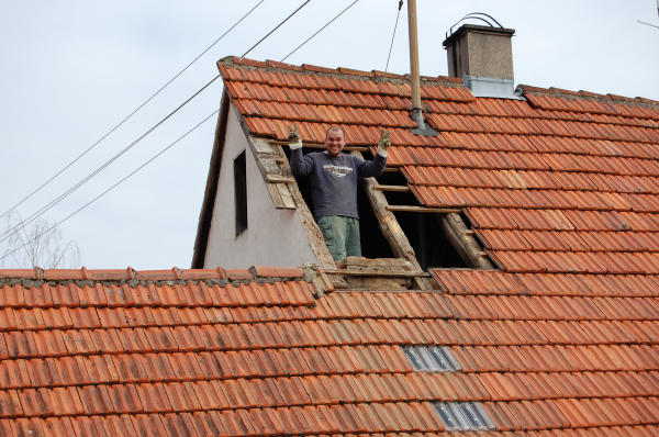

Heute war es bei trockenem Wetter soweit:
Ich bin zusammen mit einem Kollegen dem Schornstein zu Leibe gerückt.
Die fraglichen Bausteine sind Elemente aus Faserzement, die wohl zur Isolierung des gemauerten
Schornsteines dienen sollten. Ein Element wiegt ca. 30 Kilo, bis wir die unten hatten...
Und das alles ohne Gerüst, Kran oder sonstiges :boing:
Die Ziegelsteine des Schornsteines waren teilweise sehr zerfressen, nutzbar wäre das gute Stück meiner
Ansicht nach nur noch bedingt und für kurze Zeit gewesen...
Gut, dass er nun weg ist :laola:
Grüße
Benny
