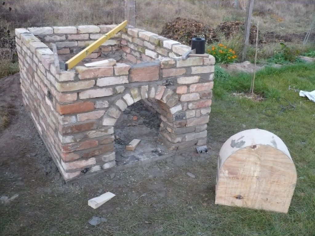

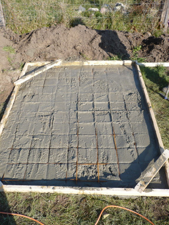

Ich habe vor 4 Wochen begonnen, meinen Steinbackofen zu bauen. Ich wurde aufgefordert, Bilder einzustellen. Dem komme ich hiermit nach. Derzeit herrscht Winterpause, da ich Angst habe, die Schamotte könnte Frost bekommen, bevor es durch anfeuern abgebunden hat. Lasse mich gerne korrigieren, wenn das übertrieben sein sollte. Dei Schwierigkeit beim Unterbau war, dass die Abrisssteine alle verschiedene Masse hatten und ich natürlich auch kein Maurer bin. Mein erstes Gewölbe im Unterbau hält jedenfalls bislang.

Bodenplatte
Bodenplatte
Unterbaumauerwerk
Unterbaumauerwerk
Unterbau fertig.jpg (157.88 KiB) 10305 mal betrachtet

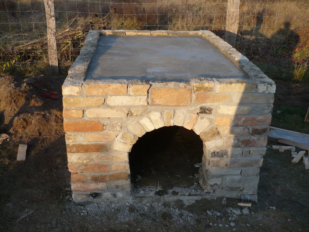

Decke
Decke
Decke fertig.jpg (162.27 KiB) 10305 mal betrachtet

das sieht gut aus, schön rustikal und alt. Wie hast Du die Betonplatte befestigt, die liegt doch nicht auf dem Mauerwerk auf, oder?

SEHE HIER AUCH LEIDER KEINE AUFLAGE AUF DEM MAUERWERK
wie hast du das gelöst ????

Na holla, da hatte ich aber was übersehen, sorry!
Die Decke habe ich auf eine innen eingeschalte, ca. 6 cm tiefe 2te Schale aufgelegt, soll heissen: Nach dem Mauern der Ziegel habe ich innen nochmal eine Betonwand mit 6cm Stärke auf 3 Seiten gegossen, die die Platte trägt. Ich wollte die Decke nicht sichtbar lassen. Nächste Woche geht es weiter, Edelstahlrohr für den kamin und Quarzsand als Dämmung sind bestellt. Freue mich schon wie Bolle.

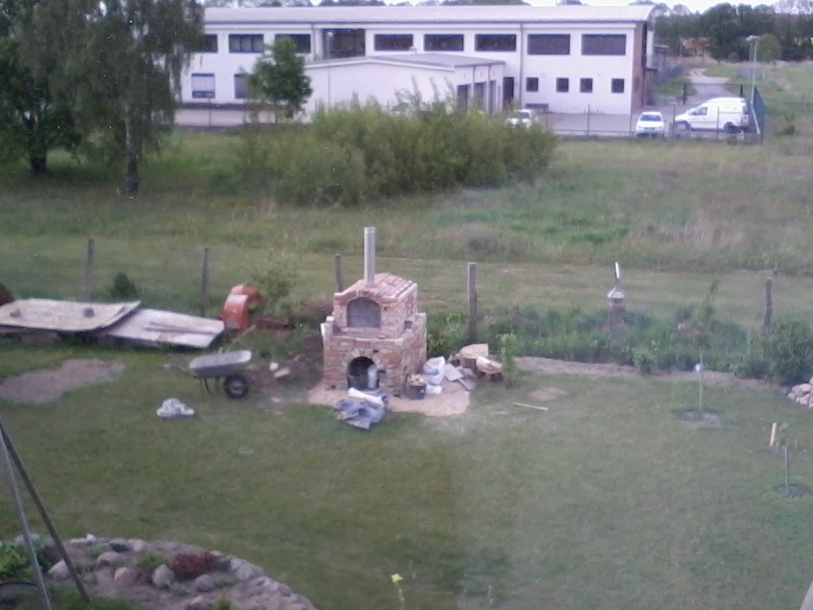

so, endlich heute nochmal was getan. morgen dann ein erstes feuerchen. der flache bogen macht sorge?

na das ist ja ein Foto...Google Earth? :pfeifend: So schlecht sieht der doch nun nicht aus das Du den nicht zeigen magst, oder? Das mit dem Gewölbe ist bei einigen Bausätzen auch so flach und funzt, nur sind die Türen da nicht so hoch damit die Wärme nicht so stark rauskommt beim Tür öffnen.
Viel Erfolg beim ersten einheizen, was gibt es denn leckeres?

Re: Die Anfänge meines Ofens
Beitrag von hoinersoiner »
Farmer3s hat geschrieben:Moin, Moin
Grüße Jörn
:muah: :muah: :muah:
.. aber recht hat er... - ich würde ihn mir auch gerne aus der Nähe mal angucken ...
