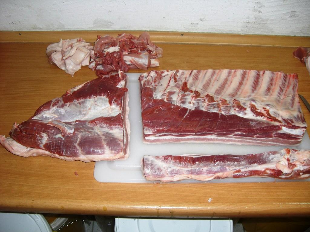

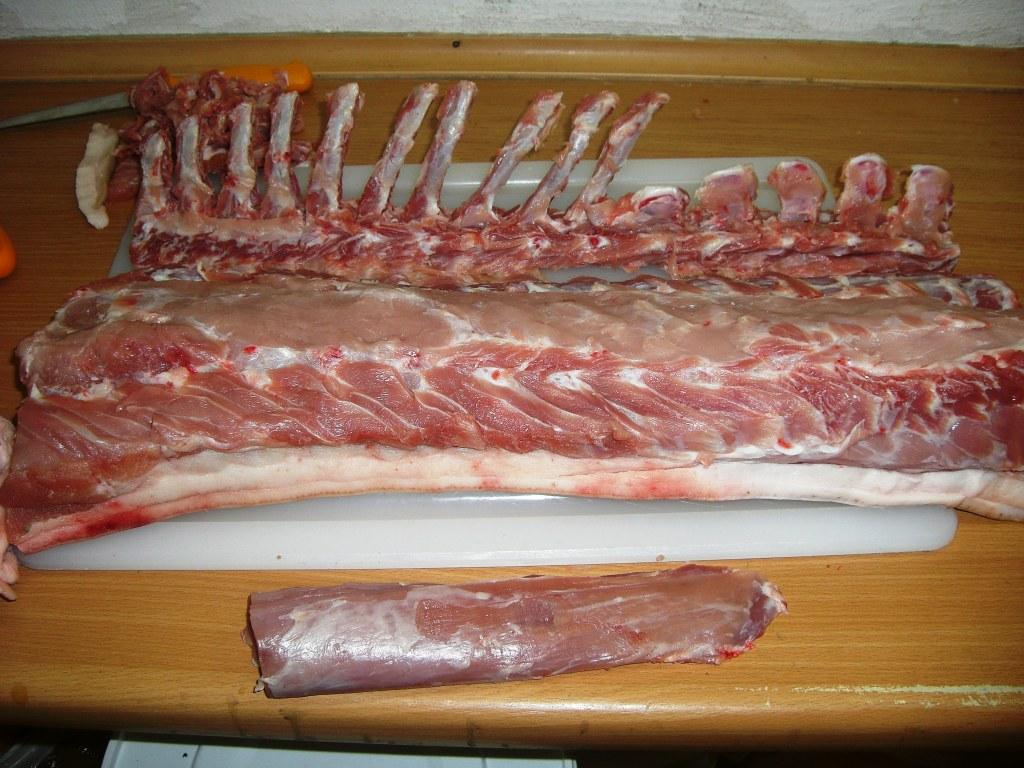

Der Schweinebauch und Kotelettstrang mit Filet
Fleisch 006.jpg (165.09 KiB) 13293 mal betrachtet
das Fleisch vom Knochen nehmen und das Filet abtrennen.
Die Schwarte bleibt am Fleisch, es soll daraus Kareespeck werden.
Das Filet wir zu Medaillons und mit Waldpilzen und Pommes unser Mittagessen

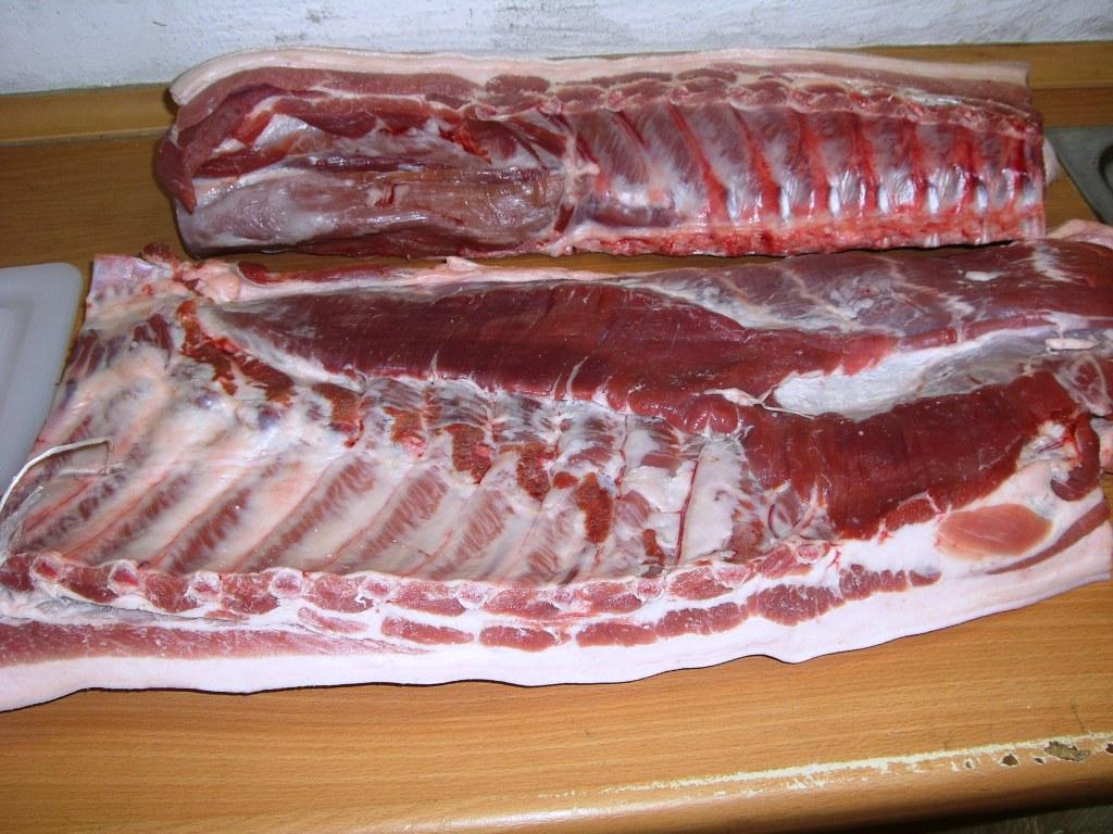

Ein Schweinebauch wie gewachsen
Fleisch 016.jpg (151.73 KiB) 13293 mal betrachtet
und so schneide ich ihn zu
Fleisch 018.jpg (141.9 KiB) 13293 mal betrachtet
das kernige Stück vom Bauch soll für Grünkohl und Sauerkraut gepökelt und geräuchert werden.
Also müssen die Rippenknochen raus, damit man den Bauch in Scheiben schneiden kann.

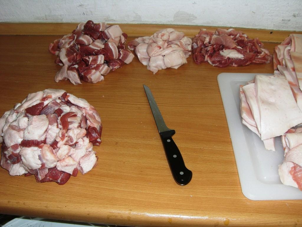

Beim Auslösen und Zerteilen von Fleisch fallen Abschnitte an, die man am besten sofort sortiert.
von links: Abschnitte für Teewurst, Schweinebauch, schmalziger Speck und magerer Kleinkram der wahrscheinlich in die Bratwurst kommt.

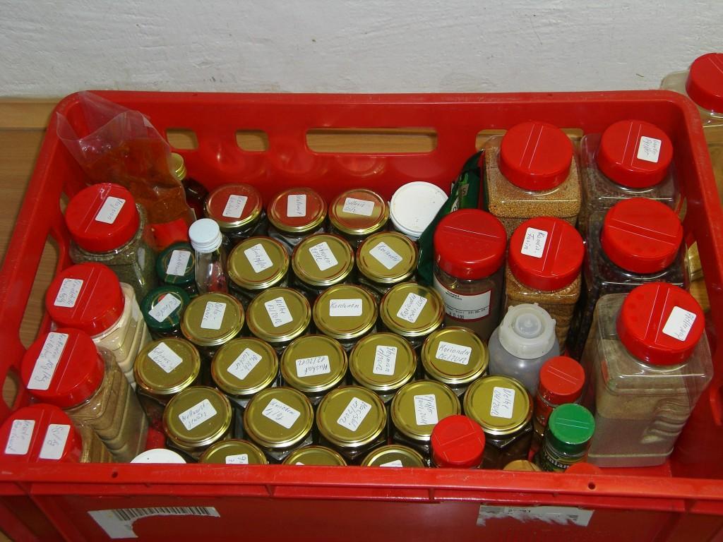

Meine Gewürzkiste fürs Wursten

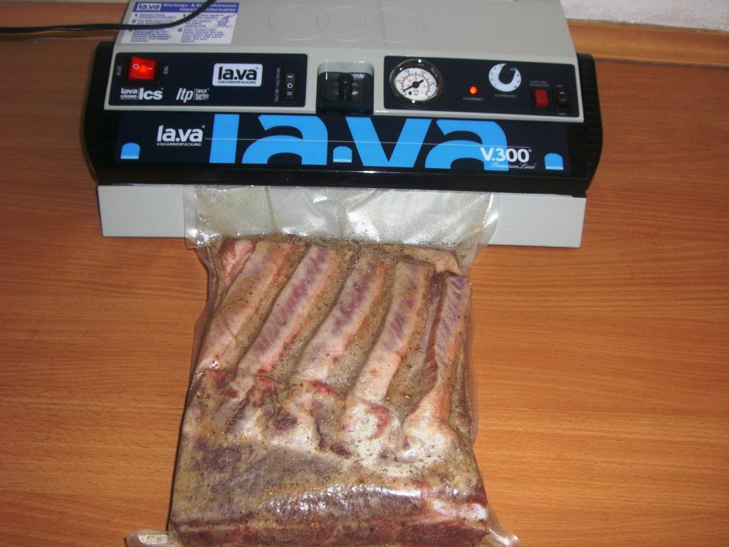

der Bauch wird gepökelt und vakuumiert. Ebenso der Kareespeck. Beides soll 10-14 Tage im Kühlschrank pökeln.

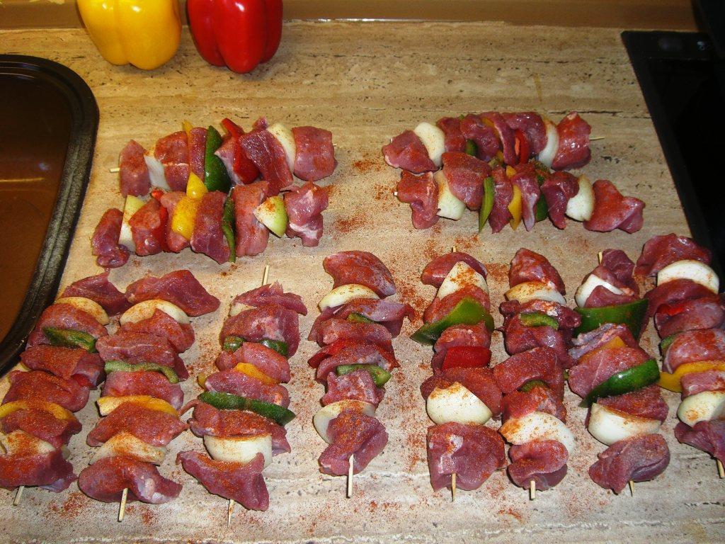

Ein paar Würfel aus dem Schinken wurden zu Schaschlik verarbeitet. Etwas Gulasch und Geschnetzeltes für die Küche geschnitten.

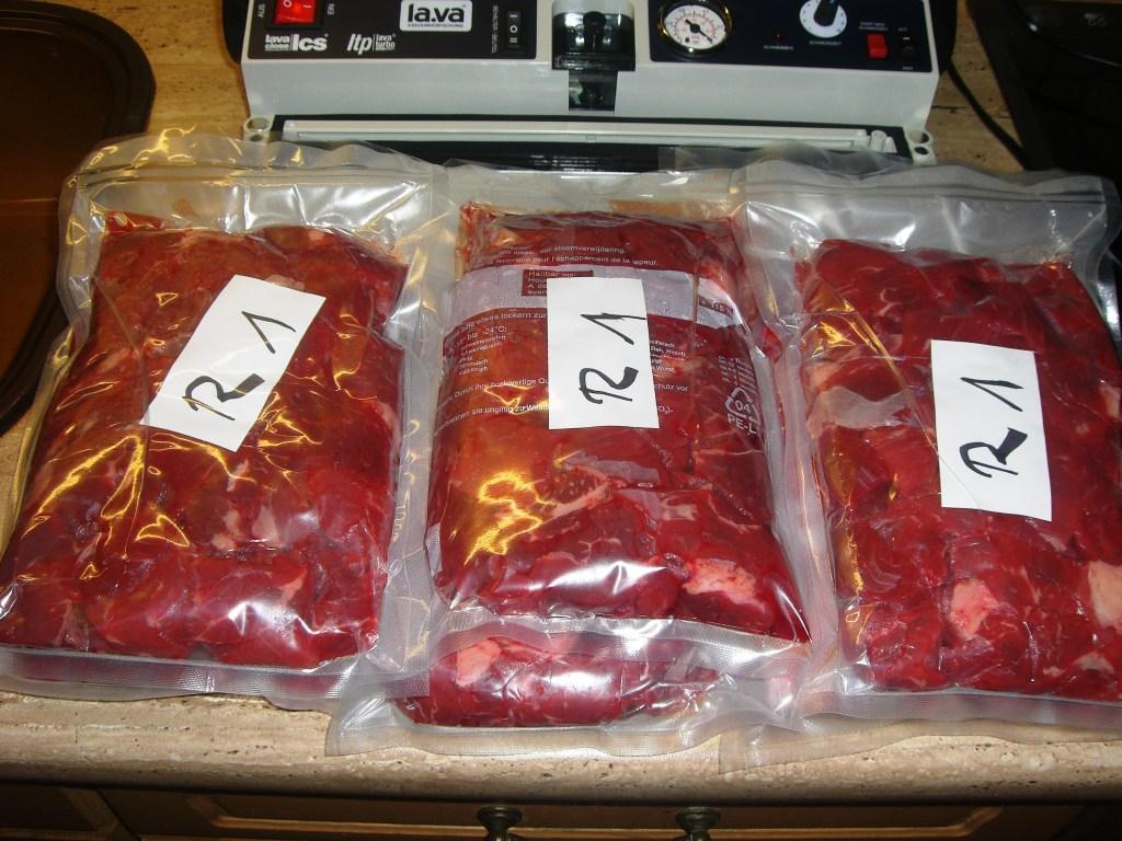

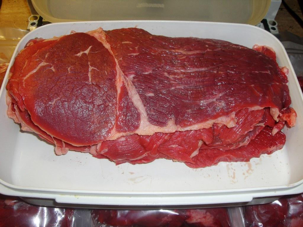

Das ist die Rinder Unterschale.
Aus dem dicken Mittelstück habe ich 10 Rouladen geschnitten.
Der Rest wird gewürfelt und wird für Salami gebraucht. Gut 1 Kg fette Abschnitte und Parüren fielen auch noch an. Suppenfleisch.
