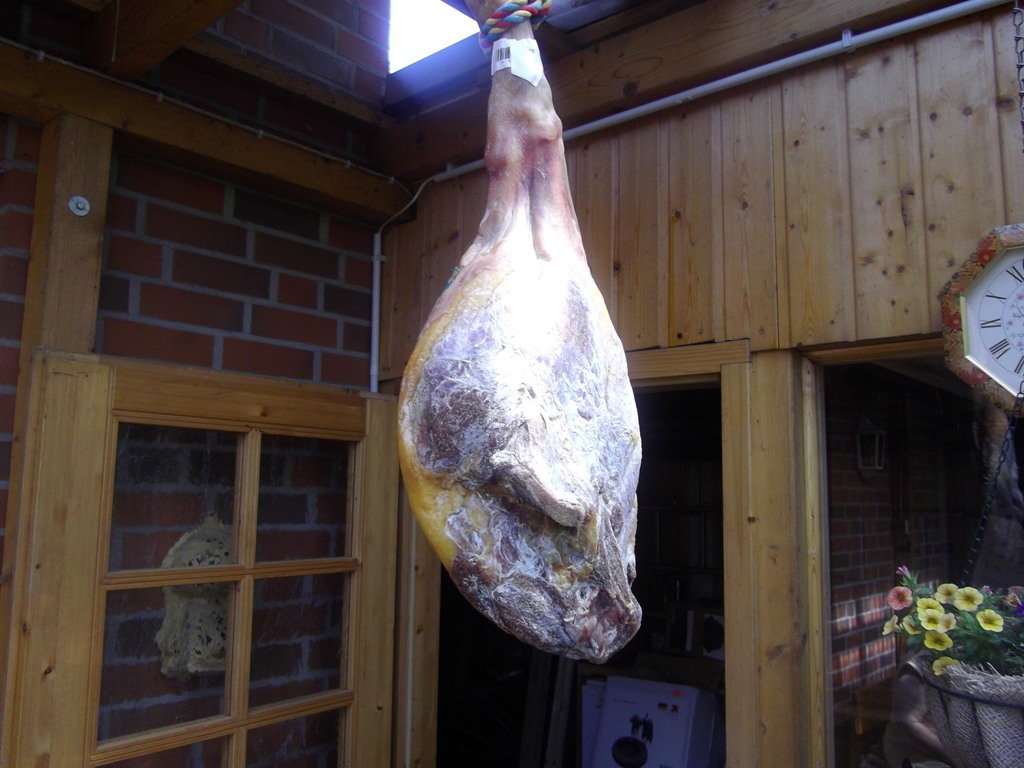

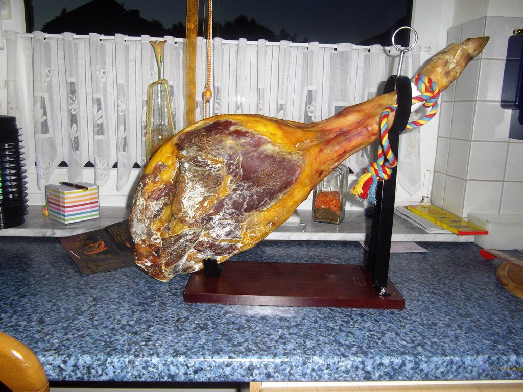

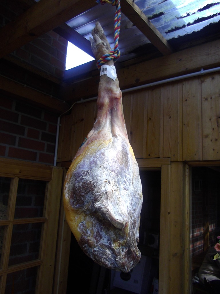

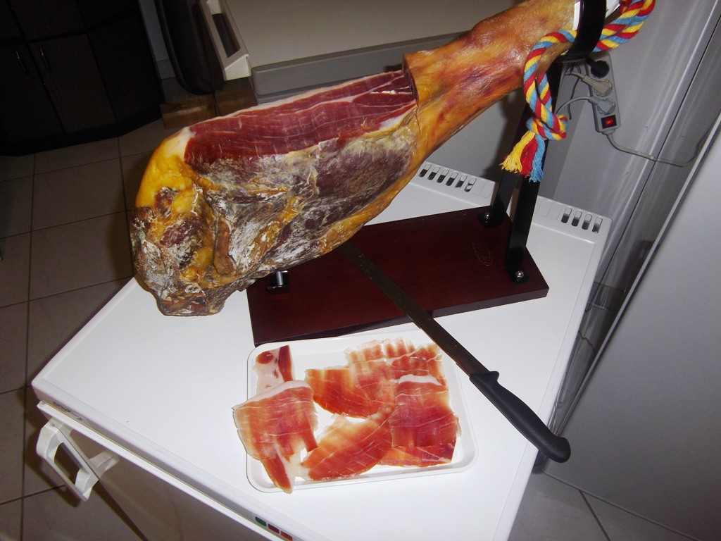

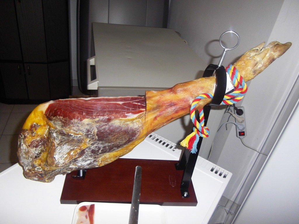

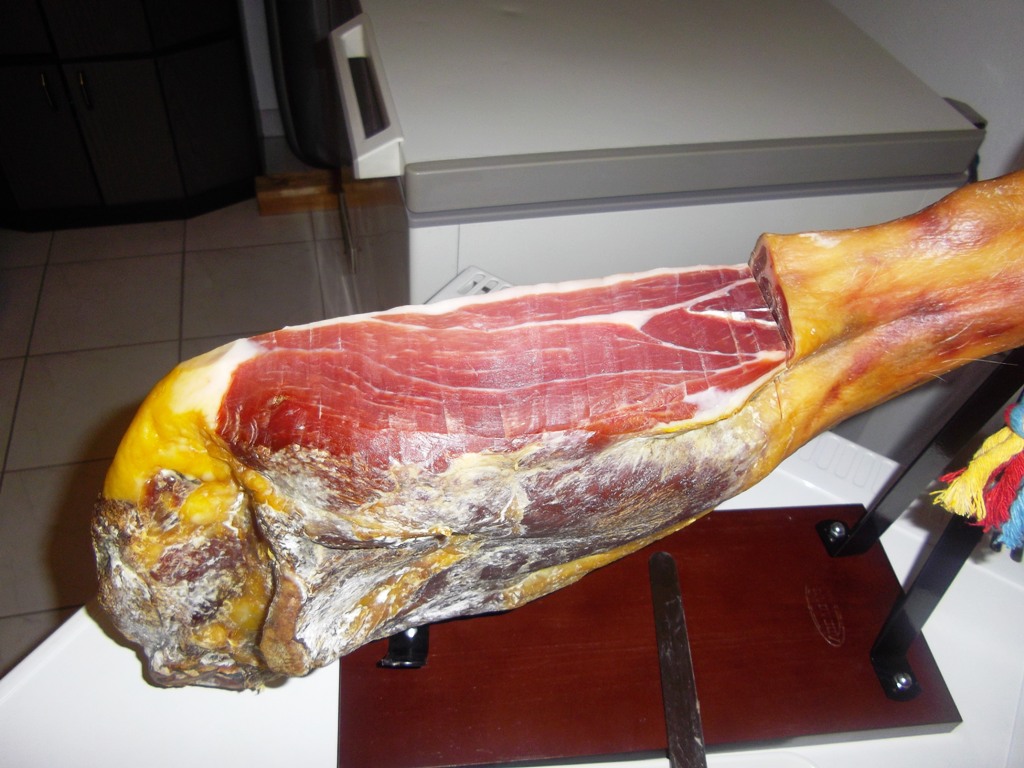

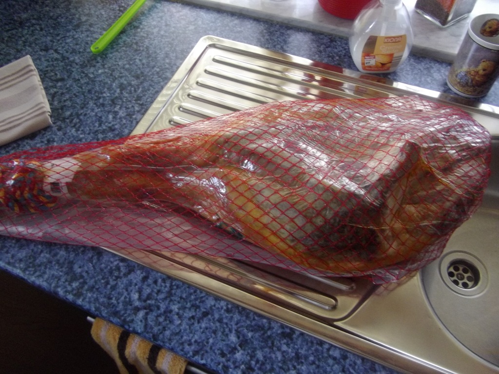

Ein paar bilder von einem luftgetrockneten spanischen,
den mir ein guter freund mitgebracht hat.
Der schinken hat 14 monate reifung hinter sich.
Der schmeckt sehr, sehr gut. :dafuer:

:gut: :gut: :gut: Der Schinken sieht übrigens spitzenmäßig aus. :gut: :gut: :gut:

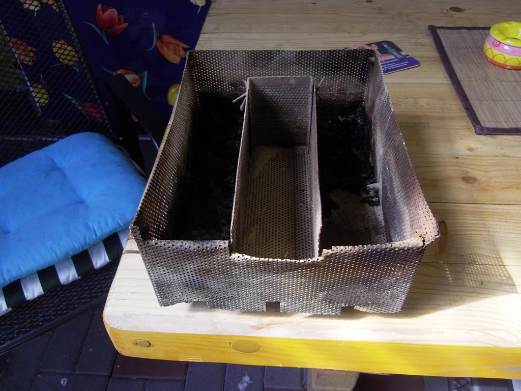

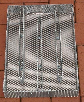

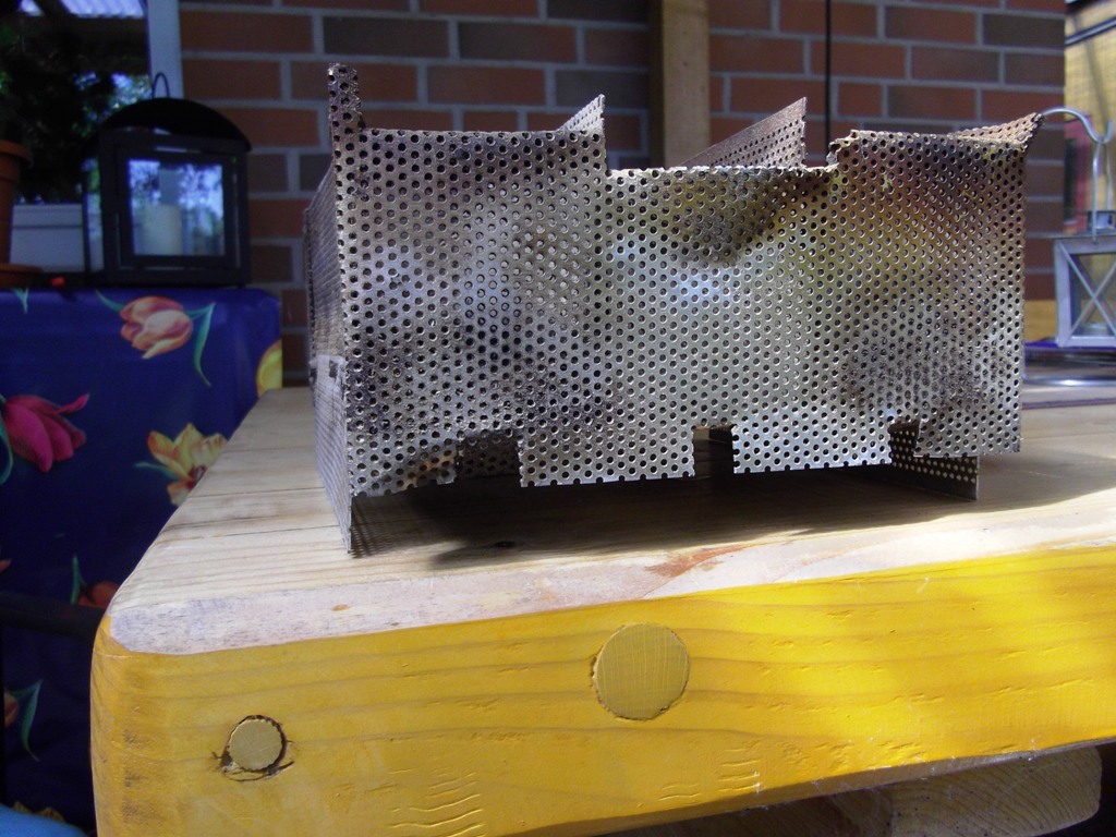

Kann man(n) sich selber basteln aus<br />alu oder edelstahl lochblech.
Mein selbstgebauter sparbrand.
