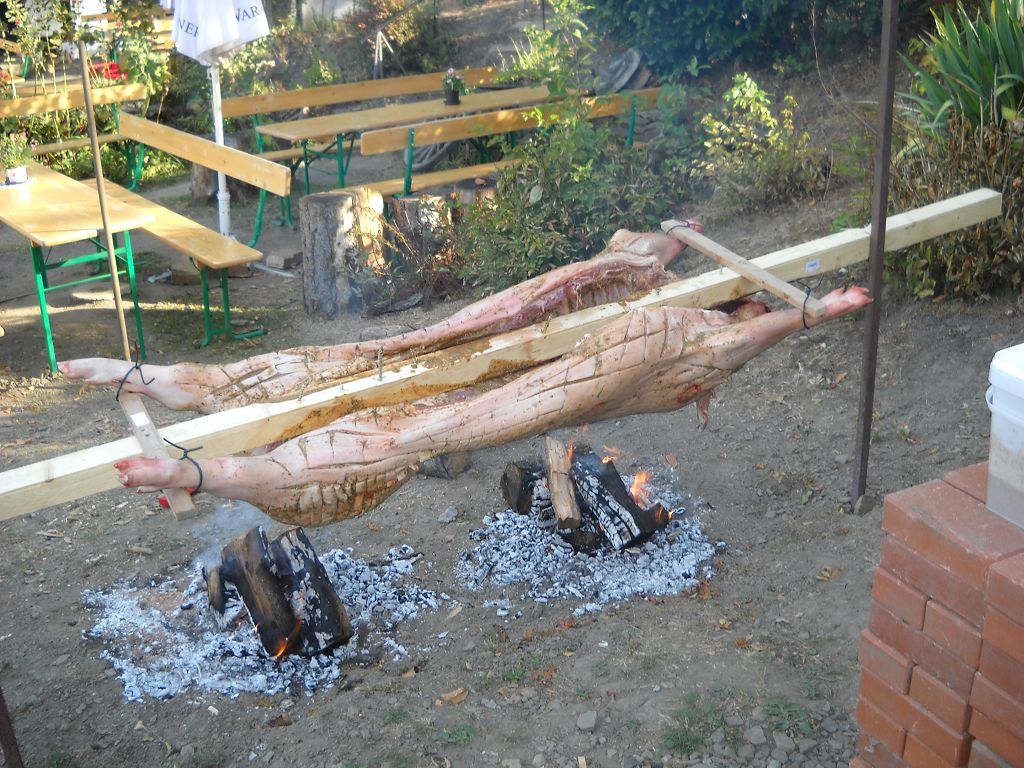

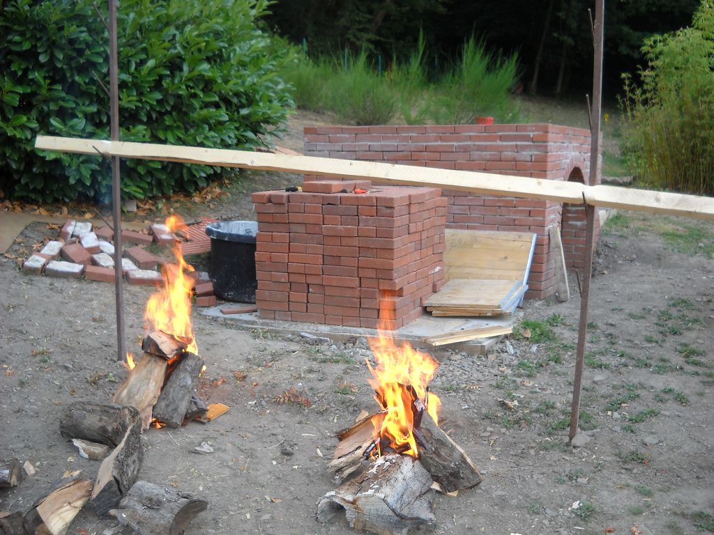

Am Tag vorher habe ich die Haltestangen aufbauen lassen und einen 3m Balken besorgt.
Um 7°° war ich vor Ort und habe 2 kleine Feuer in Höhe der Beine angezündet.
Um 7.30°° wurde mir das Schwein von 55 kg angeliefert und auf den Tisch gelegt, Länge mit ausgestreckten Beinen ca. 1,80 m.
Habe vorne das Brustbein und hinten das Schambein durchtrennt, damit der Balken auf dem Rückgrat aufliegen konnte.
Die 100er Schrauben von mir waren allerdings viel zu kurz zur Befestigung, aber mein Freund Torsten hatte noch 160er Schrauben besorgt, die waren lang genug.
Habe erstmal 2 Schrauben durch den Balken ins Rückgrat geschraubt um diesen zu fixieren, danach haben wir das Schwein auf den Bauch gelegt und mit Hilfe von Kronkorken als Unterlegscheiben von vornr bis hinten alle 20 cm eine Schraube vom Rückgrat bis in den Balken eingeschraubt. Noch 2 Querlatten an den Balken geschraubt, an denen die Beine mit Draht befestigt wurden.

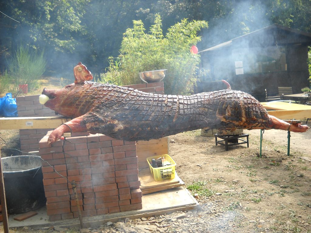

Der Stand nach ca. 3 Std.
Durch die Unwucht des Schweines mußten wir es an den Querlatten zur Seite abspannen damit es so hängenblieb.
Für die Größe des Schweins waren die Querlatten zu dünn, sie sind mir fast durchgebrochen.

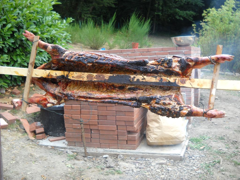

Nach ca. 4 Std. bin ich zur Holzkohle Befeuerung über die gesamte Länge übergegangen.
Das Schwein hatte schon eine gute Farbe.
Einmal hatte ich es ein wenig zu lange auf der Bauchseite über der Flamme.
Das war der Stand nach ca. 6 Std. da hätte ich mir am liebsten schon was abgeschnitten, blieb aber eisern.

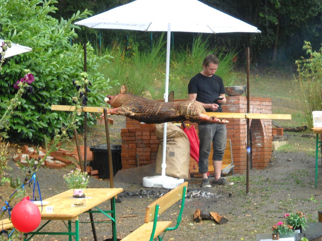

Dann kam der große Regen, selbst ein Sonnenschirm und ein "Wächter" brachten nicht viel. Das Feuer ging fast aus und das Schwein war nach einer Std. Regen fast kalt.
Der Regen hörte zum Glück auf und ich begann hecktisch zu werden, weil in 2 Std. das Fest beginnen sollte.
Also das Feuer wieder aufgepäppelt und weiter gings.

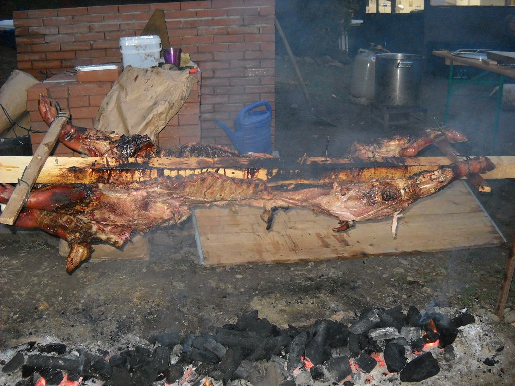

Gegen 19°° (nach ca. 11 minus 1 Std. Regen) habe ich das Schwein über dem Feuer beschnitten. Dazu mußte einer eine Schaltafel vor das Feuer halten, damit ich nahe genug herankam. Einer hielt eine große Schale in der ich das Fleisch hereinlegte, das ich mit einer Zange festhielt und in dicken Streifen abschnitt.
Das Fleisch war nicht ganz durch, nur ca. 5 cm, das reichte aber für den ersten Hunger von ca. 60 Personen vollkommen aus.
Danach haben wir das Schwein eine Stufe tiefer gehangen und immer wieder mit Öl eingepinselt.
So konnte ich immer wieder Nachschneiden.
