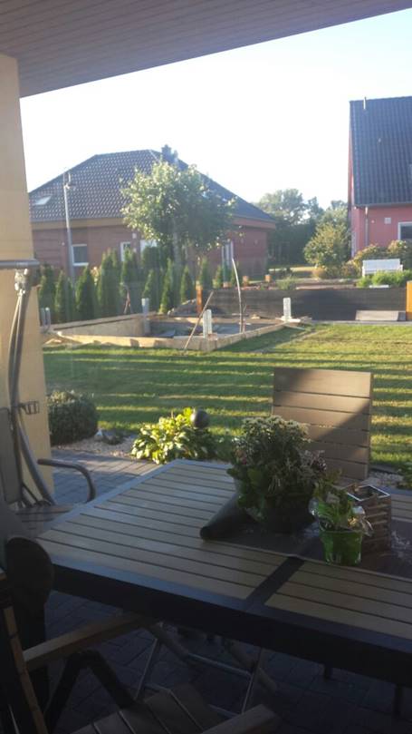

Folgend mal die Bilder meines Baufortschrittes:

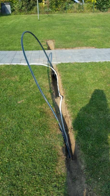

Wasser und Strom brauche ich auch

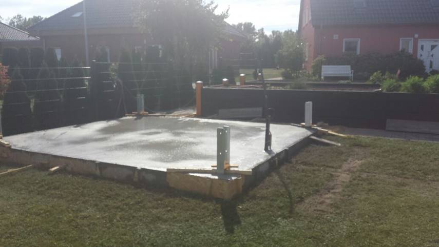

Fertig geschalt
Fertig geschalt

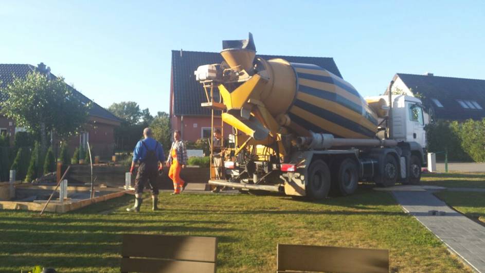

Das ging nur mit großem Gerät.
Da war ich froh das es fertig war

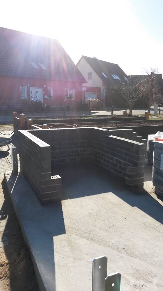

Im März ging es los. Juhu

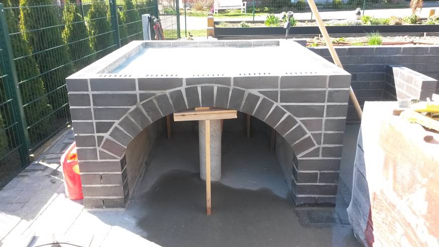

Rundbogen geschafft. Betonaufbau innen fertig. Und damit erstern Dank an diese Forumsgemeinschaft. Alles hier gelernt.<br />Habe ich das erste mal gemacht.
Klinker Rundbogen.jpg (58.1 KiB) 16208 mal betrachtet

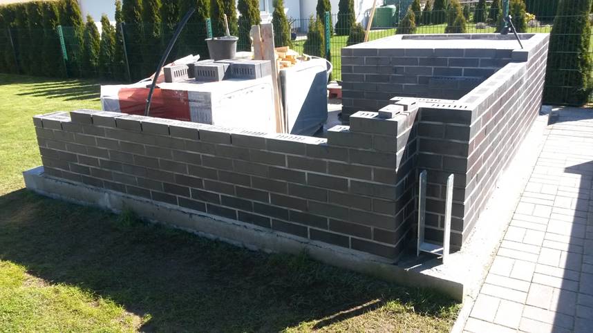

Über Eck weiter gemauert. Nun lässt sich schon was erkennen.
Klinkersteine Winkel1.jpg (67.59 KiB) 16208 mal betrachtet

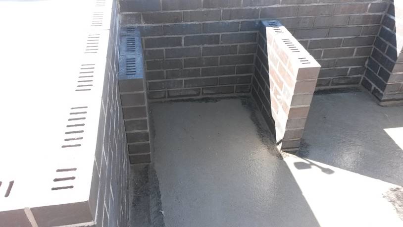

Das wird der Unterbau für den Grill
Klinkersteine Grill1.jpg (34.34 KiB) 16208 mal betrachtet

Der Ralf fährt gleich große Geräte auf.....

Danke, Danke
aber der wollte bloß nicht zweimal kommen. :muah:
Naja, in Wirklichkeit hätte mein Rücken selbst anmischen wohl nicht überstanden.

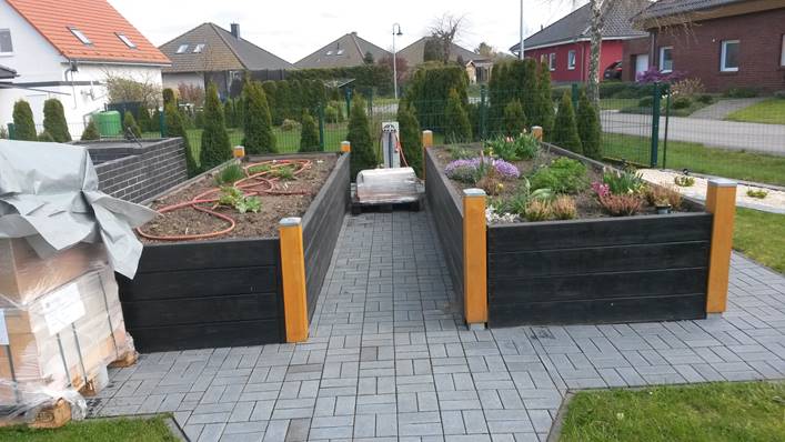

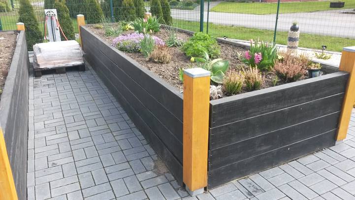

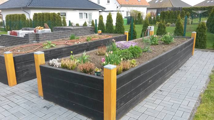

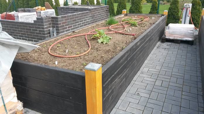

Hallo Ralf, zeig mal bitte deine Hochbeete.
Die sehen sehr interessant aus. :beob:

Steini hat geschrieben:Hallo Ralf, zeig mal bitte deine Hochbeete.
Mache ich doch gerne Steini,
jetzt, wo du mir gezeigt hast wie das überhaupt geht. :danke:
Links pflanzen wir immer Gewürze, Gemüse, Rabarber und Erdbeeren.
Den Schlauch zur Bewässerung muss ich noch verbudeln
Rechts ist i.d.R. mit Blumen bepflanzt.
