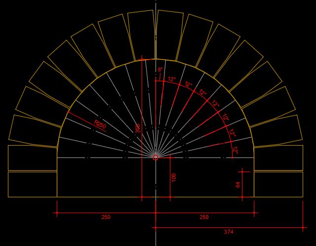

ihr habt bei der Schablone für den Portalbogen mit dem Bleistift euch die Mitte von den Keilsteinen angezeichnet, wie habt ihr das denn hin bekommen?

Vielleicht hilft dir diese Zeichnung weiter?

Na klar. Danke

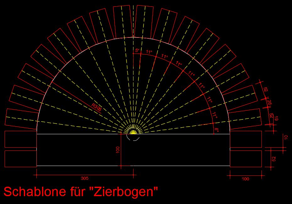

Hast Du so etwas auch vom Zierbogen???

lange.fz hat geschrieben:Hast Du so etwas auch vom Zierbogen???
KLARO!

Da bin ich sehr froh, das er mir/uns soviele Informationen gibt.
Danke @ Steini
