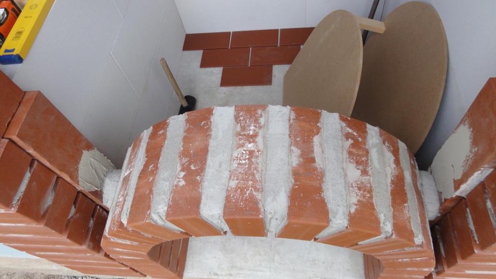

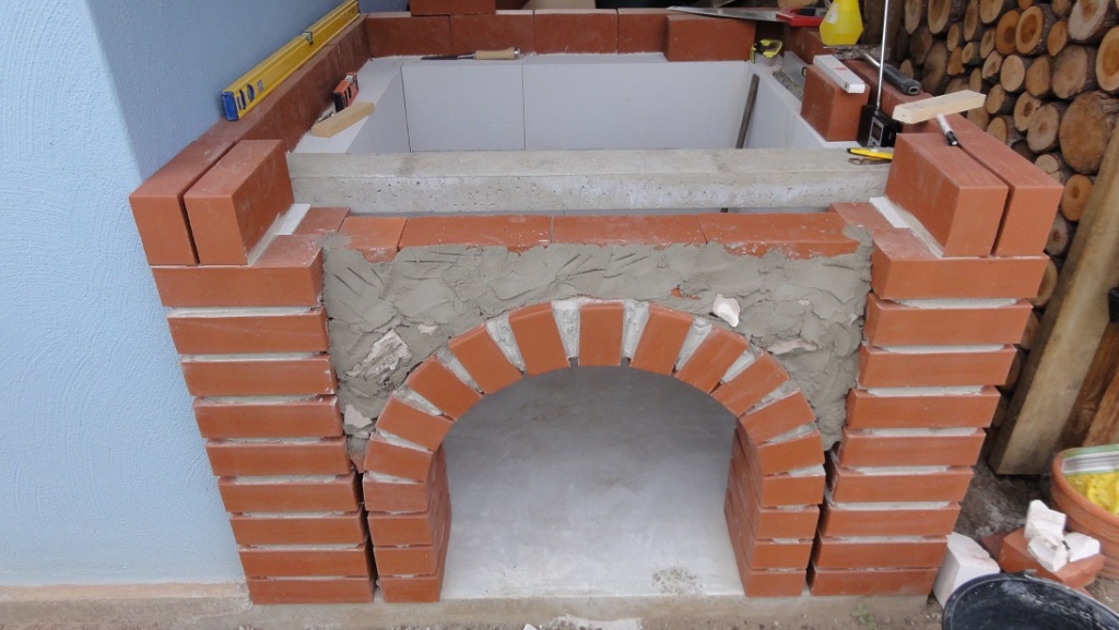

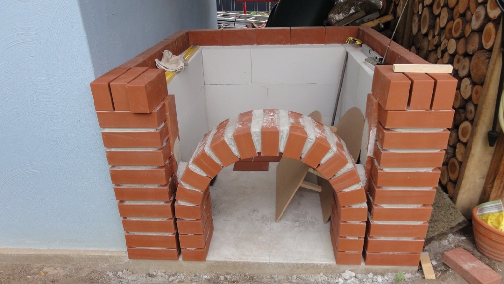

gerade bei dem Rundbogen konnte ich mir aus dem Forum viel abschauen

sieht doch schon mal viel versprechend aus.
Sind die hellen Steine am Boden aus Schamott? Wenn nicht, wie möchtest Du die Wärme speichern?
DAP
______________________________________________________________________
Wer nach allen Seiten offen ist, kann nicht ganz dicht sein
Mr.T
Re: Rheinhessen SBO
Beitrag von Mr.T »
DAP hat geschrieben:sieht doch schon mal viel versprechend aus.
Ich sehe da noch gar keinen Boden? :beob:
Kann es sein, dass du die Innenwand aus Kalksandstein?! meinst? :frage:
DAP
Profiheizer
Profiheizer
Beiträge: 249
Registriert: Fr 31. Jul 2015, 10:30
Wohnort: Geseke
Re: Rheinhessen SBO
Beitrag von DAP »
Mr.T hat geschrieben: Ich sehe da noch gar keinen Boden? :beob:
Hast recht, mir sah der Bogen recht klein, da hatte ich auf die schnelle nicht richtig hin gesehen.
Beim genauen Betrachten reicht der Platz ja doch noch für Dämmung und Boden.
DAP

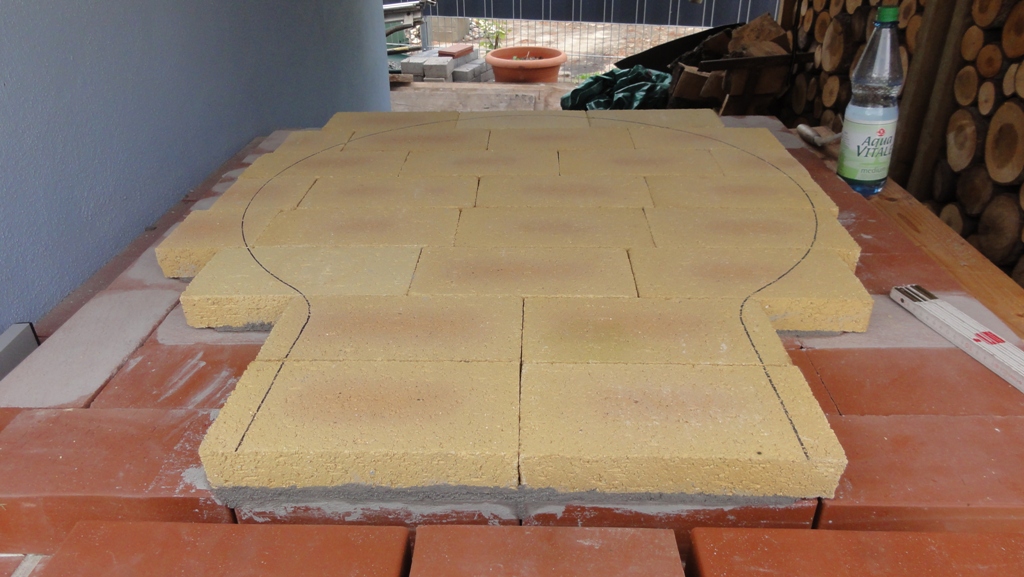

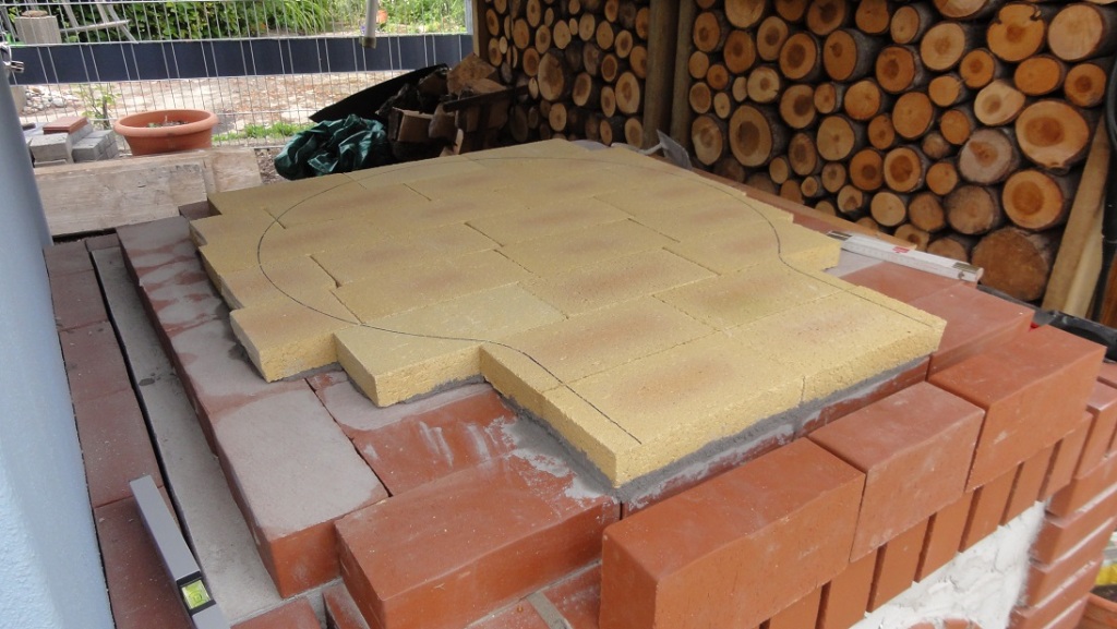

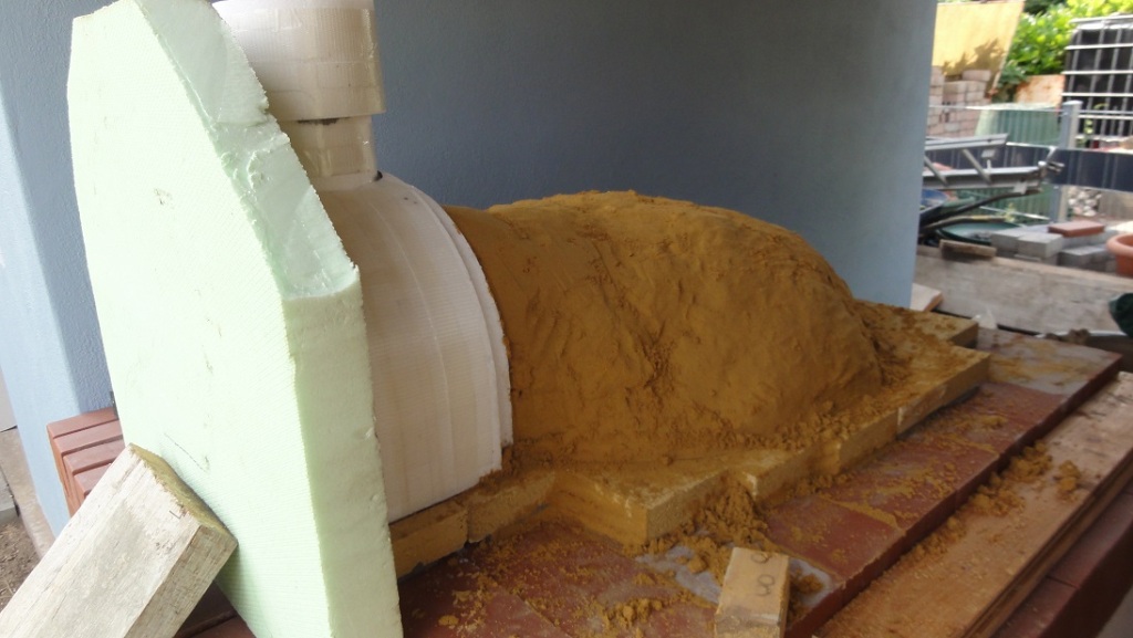

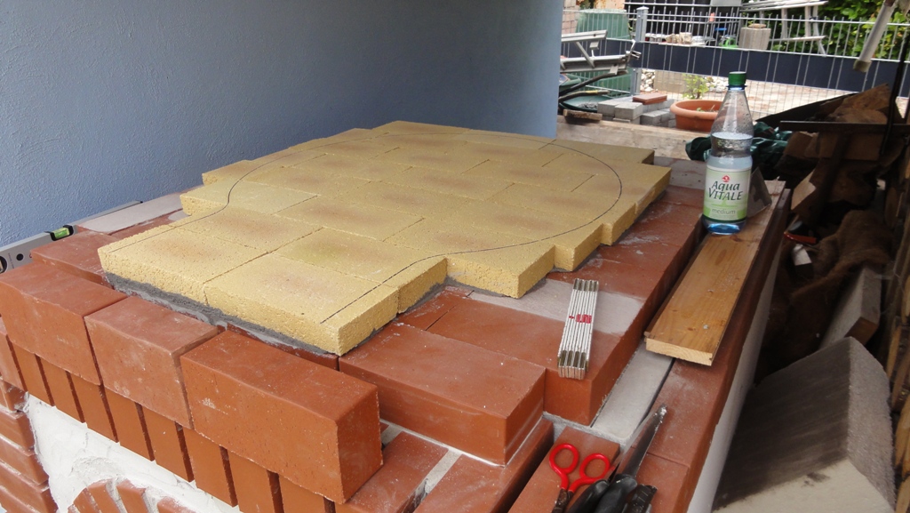

So...es gibt wieder ein paar Bilder.
Bodenplatte von Ofen ist gegossen. (davon leider keine Bilder)
Bodenplatte 200 mm mit Armierung (müsste halten) :-)
Darauf die roten Ziegel 80 mm und die Schamottplatten 30 mm (verklebt)
Innenfläche vom Ofen angezeichnet Durchmesser 800 mm.
Wie Ihr seht, soll der Kamin bei zugeschobener Ofentür geschlossen sein.
Ja, die Ofentür wird zugeschoben, wollte keine feste Verbindung mit dem SBO herstellen.
Und es erspart mir einen extra Verschluss.

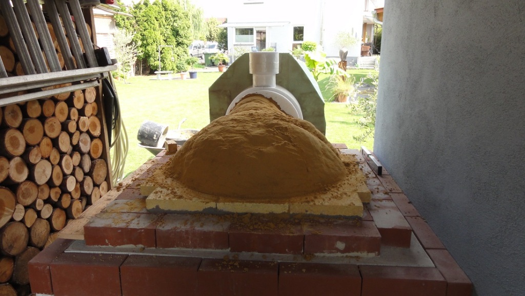

Die Negativform dafür, hatte mir allerdings einige Kopfschmerzen beschert.
Dann kam der gute Pfälzer gelbe Formsand.....Bilder folgen
Grüße
Steffen

Re: Rheinhessen SBO
RG6070 hat geschrieben: Bodenplatte 200 mm mit Armierung (müsste halten) :-)
Und damit wären wir leider schon bei Fehler Nummer 1, Steffen:
Keine Isolierung zwischen Backboden und Betonplatte. :regen:
Frank
Beiträge: 553
Re: Rheinhessen SBO
Beitrag von Frank »
Hallo Steffen, jetzt kannst du es noch ohne großen Aufwand ändern, bitte dringend isolieren. Nimm am besten Foamglas 40 mm stark. Ansonsten gefällt das Teil.
Grüße aus Dresden von Frank :tach:
RG6070
Re: Rheinhessen SBO
Beitrag von RG6070 »
Danke für den Tipp.
Aber.........................................leider ist der SBO schon seit 2013 in Betrieb.
Und hat "Gott sei Dank" bis Dato gehalten.
Wie gesagt, möchte das Projekt nur vorstelle und danach kommt meine eigentliche Mission :-)
Habe mir Gedanken über eine eventuelle Erleichterung zum Herstellprozess eines SBO gemacht.
Ich sag nur "Modul-Bauweise".....lasse mich selbst überraschen...
Grüße
Steffen
