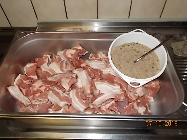

Die Rohstoffe
Die Rohstoffe
Chilipeitschen 2016.JPG (122.43 KiB) 23019 mal betrachtet

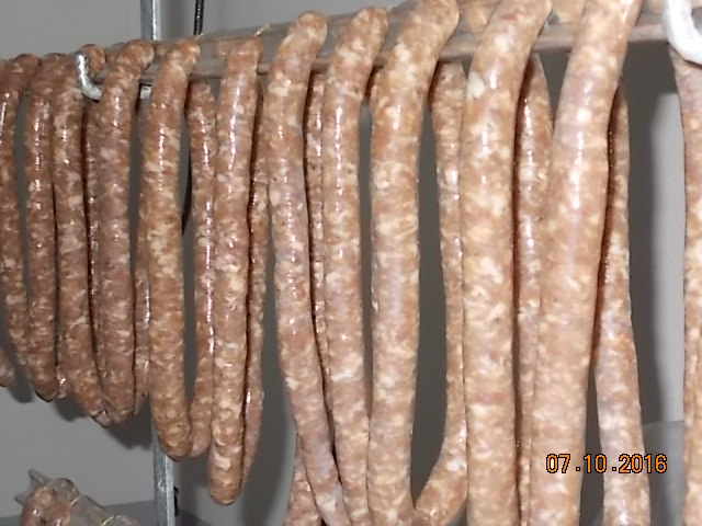

Frisch abgefüllt
Frisch abgefüllt
Chilipeitschen 2016-001.JPG (127.97 KiB) 23019 mal betrachtet
Frisch abgefüllt
Frisch abgefüllt
Chilipeitschen 2016-002.JPG (133.69 KiB) 23019 mal betrachtet

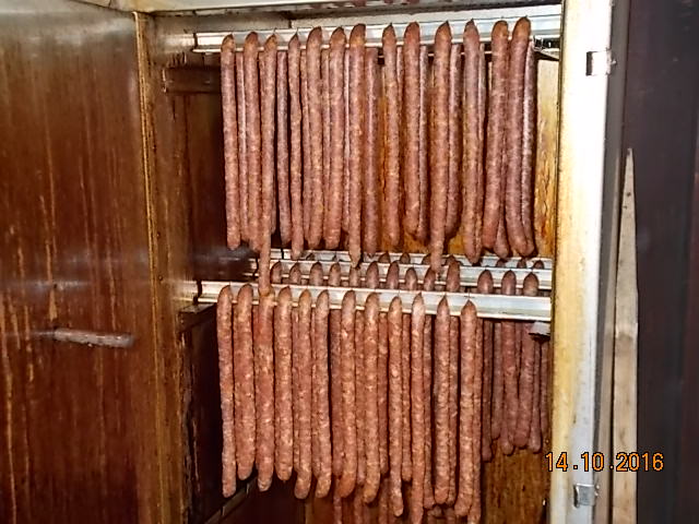

Fertig umgerötet
Fertig umgerötet
Chilipeitschen 2016-003.JPG (121.89 KiB) 23019 mal betrachtet

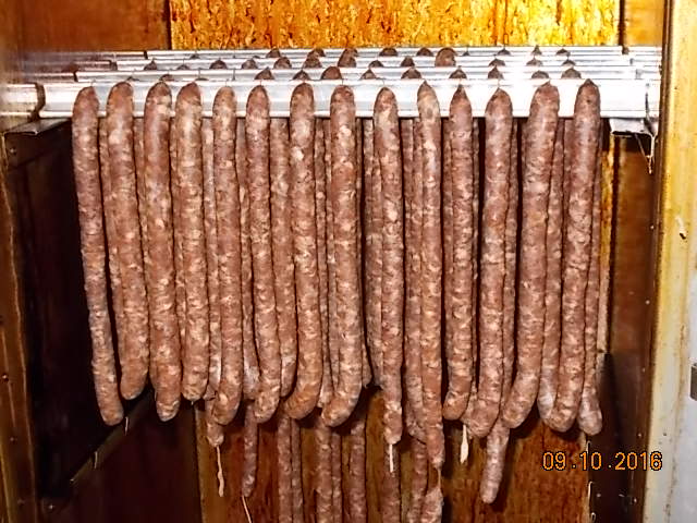

Fertig geräuchert
Fertig geräuchert
Chilipeitschen 2016-004.JPG (123.33 KiB) 23019 mal betrachtet
