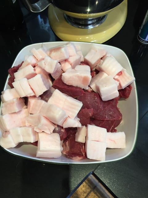

Ich habe im Grunde Novums Klonbeisser geklont :pfeifend: , statt grünem Pfeffer Chili genommen und insgesamt 25% kernigen Nackenspeck (<---hört sich irgendwie geil an) beigemischt
ausgelöste Schulter und Vorderläufe plus den &quot;kernigen&quot;
ausgelöste Schulter und Vorderläufe plus den "kernigen"
nun ausgebreitet, Gewürze drüber und angefroren

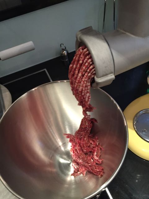

Dann ab in den Wolf, 3mm Scheibe...jaja, ich weiß, nicht gerade das Profiteil, aber damals standen andere Dinge im Focus! Ging aber recht ordentlich
Semiprofessionell
Semiprofessionell

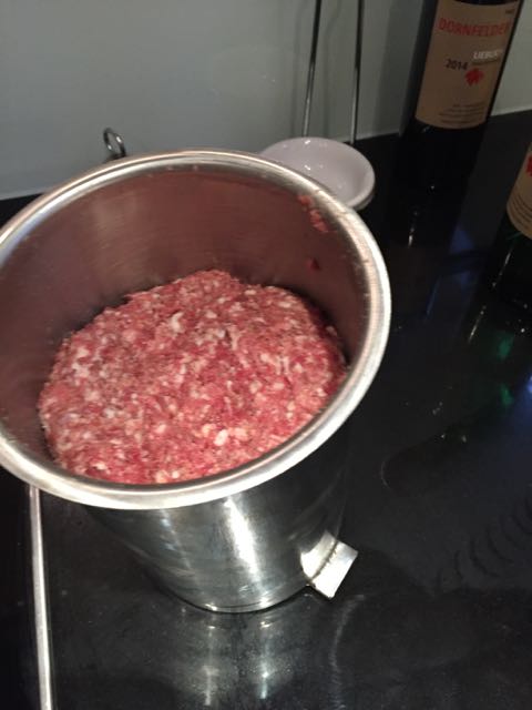

Gab ne schön bindige Masse!

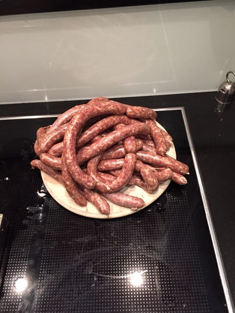

und dann hier das Endergebnis...
An der Länge und Gleichmässigkeit muss ich noch arbeiten... :pfeifend:

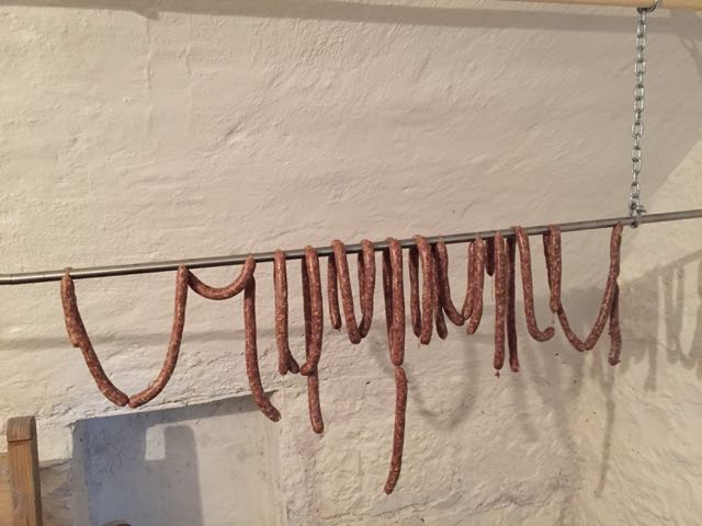

und hier im Gewölbekeller:
