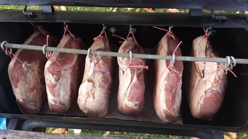

Hier liegen knapp 12 kg Schweineunterschale vakuumiert zum Pökeln .
Schinken 2.jpg (130.97 KiB) 22356 mal betrachtet
Nach 4 Wochen im Kühli wurden die Fleischstücke abgewaschen und kamen erstmal zum durchbrennen in den Smoker .

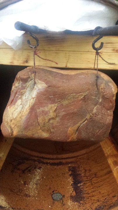

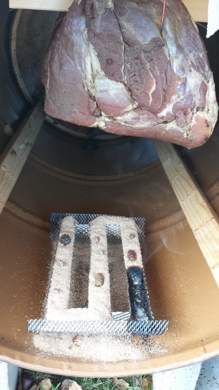

Da im Smoker ein bischen wenig Platz war , wurden die Fleischstücke umgesiedelt in die grosse Räuchertonne .
Schinken nach 54 Stunden.jpg (97.51 KiB) 22356 mal betrachtet
Hier ein unscharfes Fodo nach 54 Stunden im Buchenrauch , alles gegeben mit Tannenzapfen Tannennadeln und Zweigen .
Nur schwarz wird hier nix .

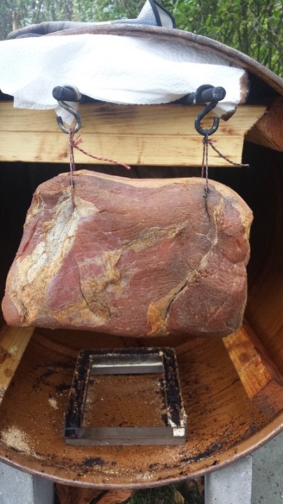

Schinken Fichte Tanne.jpg (119.73 KiB) 22356 mal betrachtet
Dann kam der Tipp von Feuergerd , es mit Tanne / Fichte weiter zuführen .
Also nach 24 Stunden Tanne / Fichte wird es langsam dunkler aber komplett schwarz werden die wohl nicht mehr . :motz:
12 Stunden gebe ich den Schinken noch Rauch zu fressen dann müssen die erstmal ruhen .

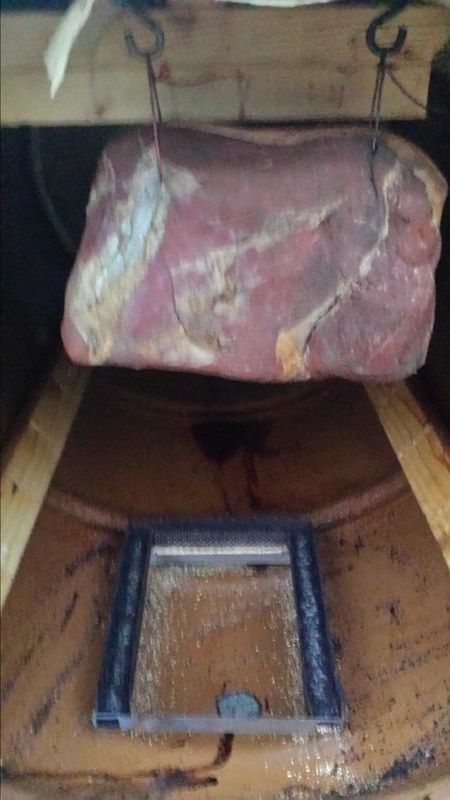

Hab jetzt alles versucht , in letzter Instanz noch einmal mit Buche und Tannenzweigen ........
immer noch nischt von schwarz zu sehen .
Dabei sind 100 Stunden an räuchern zusammen gekommen , die Schinken bleiben jetzt so wie die sind
weil todräuchern möchte ich die nun auch nicht mehr .
Schinken nach 100 H Rauch.jpg (91.65 KiB) 22333 mal betrachtet
Hier das Finish Foto .

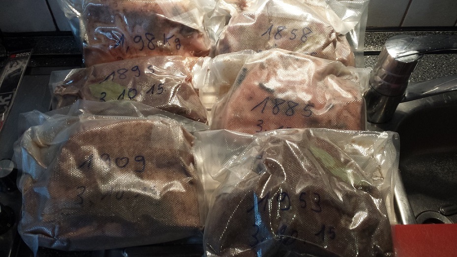

Da es ab Freitag hier Richtung Null Grad gehen soll , werde ich die Schinken ins Baumwoll-Vakuum ziehen zum reifen .
Hätte dann für das nächste Jahr noch ein paar Stellschrauben für die 2. Charge .

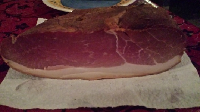

Hier noch zum Abschluss ein Bild vom Anschnitt , ich konnte es nicht mehr abwarten .
Schinken Anschnitt.jpg (70.4 KiB) 22301 mal betrachtet
Somit habe ich 2016 noch ein paar Parameter die ich verschieben kann , irgendwann klappt es mit der Farbe .
Den Geschmack habe ich ja schon hinbekommen und ich habe in meinem Leben bestimmt schon 100 kg von dem Zeug gefuttert .
