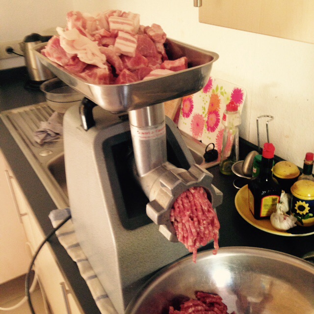

Insgesamt hatte ich 2060 gr. Fleisch welches ich sehr kalt verarbeitet und mit der 6 mm Scheibe gewolft habe

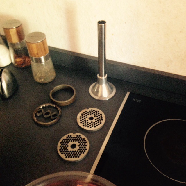

- Gewürze
- image.jpg (97.74 KiB) 11748 mal betrachtet

- wolfen
- image.jpg (133.93 KiB) 11748 mal betrachtet
