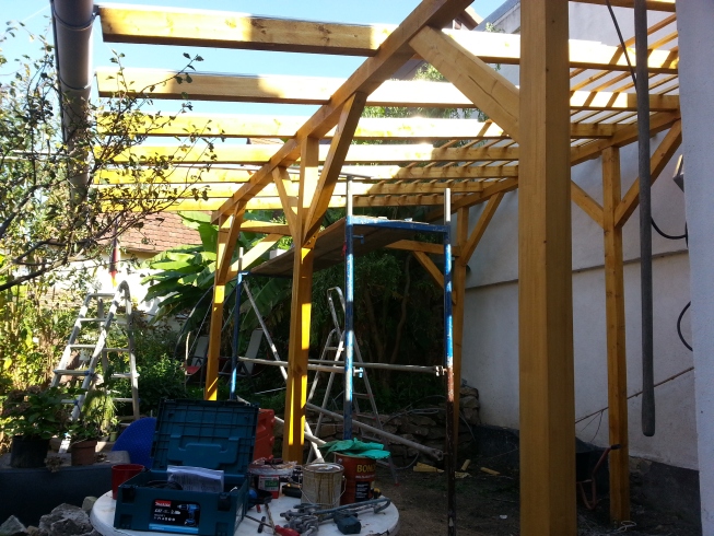

Als Balken, da habe ich mich von einem guten Freund, Dachdecker, beraten lassen, haben wir durchgehend 120x100 genommen, die Lattung fürs Dach ganz normale Dachlatten. Alles druckimprägniert, damit es nicht gleich wegmodert.

Ab jetzt jeden Tag ein Stückchen mehr dazu gebaut. Ein paar Impressionen dazu:
Wir haben übrigens die in Berührreichweite liegenden Balken allesamt abgehobelt, da die Qualität "sägerau" nicht dem Arm oder der Kleidung schmeichelt. Anschließend mit Lasur wetterfest gemacht.
Die Kopfbänder, so nennt wohl der Fachmann die schrägen Balken, die oben zwischen senkrechtem und waagrechtem Balken das ganze Konstrukt versteifen, wurden mit speziellen, sauteuren Kopfbandschrauben verankert. Da bei der ersten Kopfbandschraube der Baumarkt-Akkuschrauber ins Akkuschrauber-Walhalla eingegangen ist, endlich mal eine, wie ich finde, Profimaschine bestellt: Makita. Geil. Kann was! Macht jetzt richtig Spaß, Sohnemann will ihn gar nicht mehr hergeben!

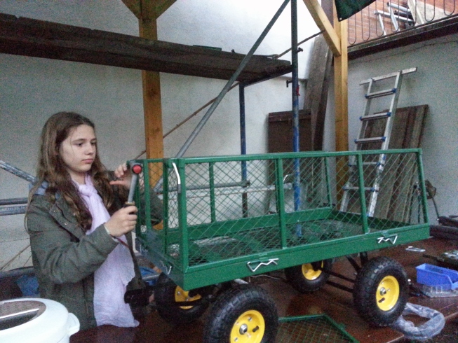

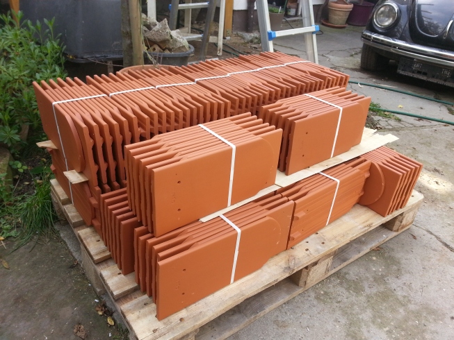

Jetzt ging´s um das Dachdecken. Biber muss sein. Biber gibt´s schon bei uns also Biber.

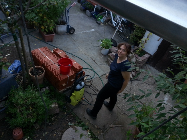

Und günstig auch noch, wenn man die selber verarbeitet. Also rumgeschaut und im nahegelegenen Baustoffhandel übern Bekannten eine Ladung geordert. Selbstabholer. Anhänger geliehen ( :danke: DANKE, OLLI!!!) und vorher nachgedacht, wie man die Menge Biber die leicht schräge Einfahrt die 30m vom Auto bis zur SK bekommt. Handwagen vermodert, Sackkarre hat eh nen Platten, neue Räder kosten soviel wie ein Chinesenmoped - ergo Chinesenmoped kaufen. In der Bucht trotz AMAZON Kommentaren wie "Die Räder stinken gottserbärmlich" für knapp 50 Teuronen ein bis 560kg belastbares Ding gekauft. Kam 3 Tage später an (SIE STINKEN GOTTSERBÄRMLICH!!!), und meine Jüngste wollte das Ding tatsächlich zusammen puzzeln. Erst noch die Kaugummi-Schrott-Schrauben der Asiaboys gegen hiesige Edelstahl-Schrauben und selbstsichernde Muttern getauscht ( :danke: Danke, Bro!!!):
Voller Erfolg, das Mädel hat´s drauf! (Von mir kannse das nicht haben - ich hab´s noch!! :sadmin: Gott, Eigenlob stinkt ja noch mehr als die China-Räder :D :D :D :D )

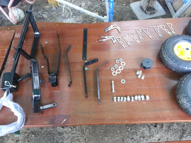

Nee, im Ernst, das hat sie ganz großartig hinbekommen! Und das trotz der besch..... Anleitung, Lupe und Phantasie waren angesagt. RESULTAT: Ein saugeiles Transportvehikel aus grün lackiertem Stahlblech mit ehrlich stabilem Fahrwerk. Zu empfehlen!
Un so haben wir dann gefühlt ca. 120 Tonnen Biber bewegt:

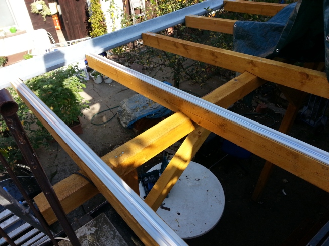

und weiter ging´s:

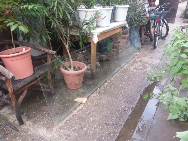

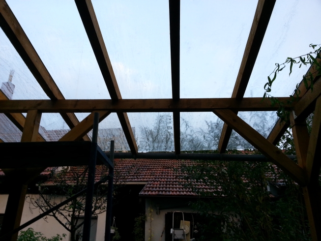

3 Jahre standen ein ganzen Bündel Glasplatten hinter dem Stall an der Wand, die ich von meinem lieben Freund Martin (DANKE, Martin!) für ein "Nichts" an Euros "verschrottet" habe. Verstaubt und zugekackt von den Hühnern standen sie Ihres eigentlichen Wertes ungeachtet sozusagen auf Halde. Kommentar der Chefin: "ob du die wieder klar bekommst?". Nein, ich nicht - aber der Dampfstrahler mit der Drehlanze! Und das Resultat konnte sich sehen lassen:

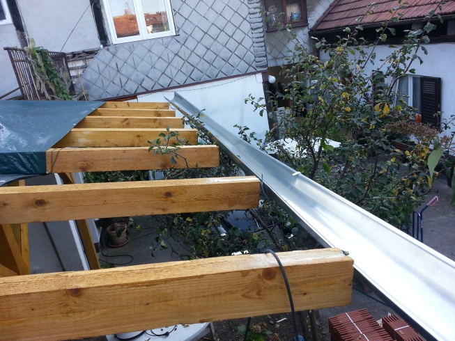

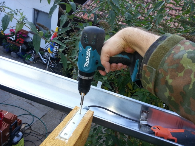

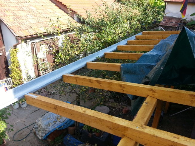

Jetzt ging es wieder an weitere Denkarbeit. Regen - was tun, wenn´s regnet. Tropfen lassen über die lange Kante? Nein. Unschick. Eine Dachrinne musste her. 6m am Stück feuerverzinktes Blech direkt vom Dachdeckerladen bekommen. (THANKS A LOT, Mike! Without your kind help it wouldn´t be possible to rise that up!)
Wie bekommste so was heim? So ist das jedenfalls nicht erlaubt - Ich kenne den Typ nicht, der das Auto gefahren hat und das Auto selbst ist mir auch vollkommen unbekannt!!!! :motz:
Ein weiteres Gerät musste übrigens zwischenzeitlich her. Multitool nennt es die DEnglisch nachquatschende Bevölkerung, ich glaube der eigentliche Name dafür ist Oszillierer. Nach kräftigem Suchen im www stieß ich auf einen weiteren feinen Hersteller: FEIN. Mit dem Ding, das eigentlich nur einen zu wählenden Werkzeugeinsatz (Klinge, Spachtel, Reibe, Säge usw.) regelbar in der Frequenz ganz schnell hin und her bewegt, kann man prima mitten aus dem Holz Elemente herausholen, z. B. beim Montieren der Dachrinnenhalter.
Ab und zu schaut mal die schönste Blume des Gartens vorbei: Die Chefin!
Der Sommer ist voll im Gange, unsere Bananen explodieren förmlich, angefangen hat das vor 3 Jahren mit einer Banane vom Bananenmann Karlsruhe, aber die Dinger "kindeln" (vermehren) granatenmäßig:

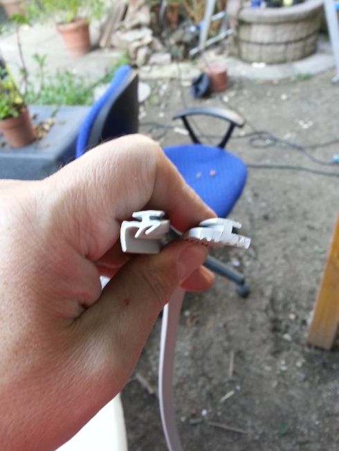

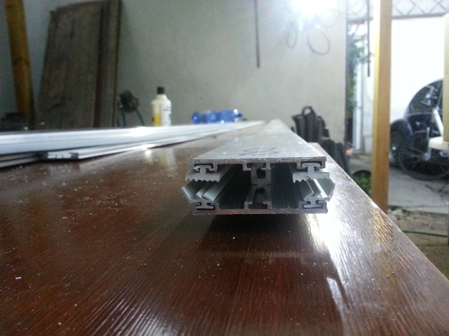

Die ALU-Profile und Dichtungen waren fast so teuer wie die Holzkostruktion :wall:
oben die Dichtung für die Oberseite des Glases, darunter die Unterseitendichtung. Man sieht sehr schön die lange Lippe, die erst durch das Andrücken des oberen ALU-Profils zur Dichtung wird:

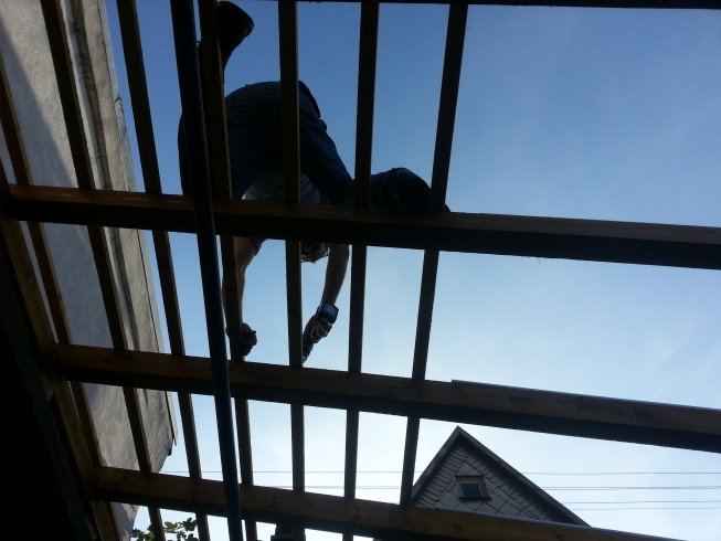

Die Montage der Leisten ging los: Jede 2 m mit einer Schraube im Holz verankert, natürlich von Profil zu Profil immer die korrekte Breite einhalten, damit die Glascheiben auch exakt auf den Gummis liegen. Dazu die komplette Strecke von Außenbalken zu Außenbalken messen und gleichmäßig aufteilen, sonst Foulspiel! :-)

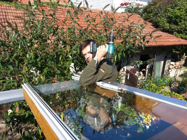

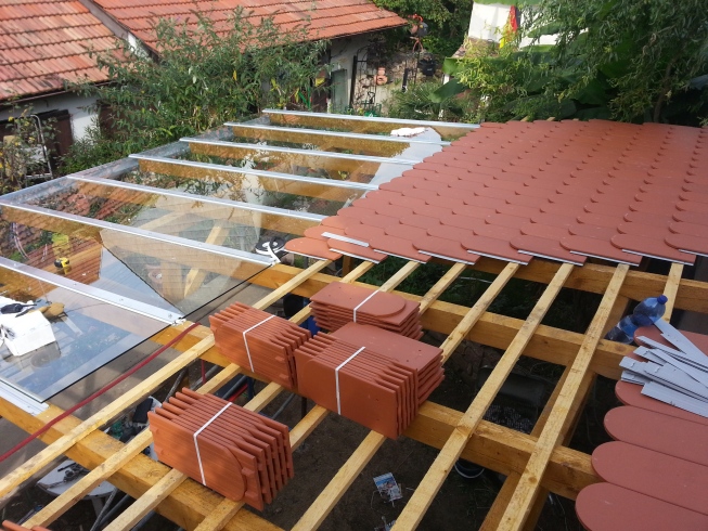

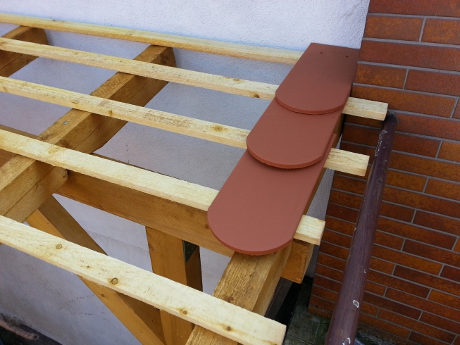

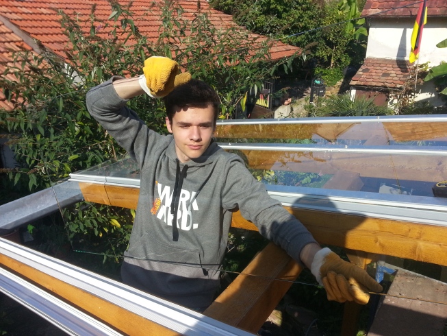

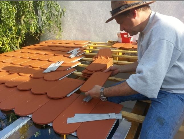

Jetzt, wo die Schienen montiert sind (Glas kommt erst beim Eindecken mit den Bibern drauf), können die Dachlatten (das sind die dünnen, die quer drüber kommen und die Bieber (Ziegel) halten, montiert werden. Je Balkenkontakt eine Schraube! Aber erstmal testen: messen ist ja schön, Herstellerangaben noch schöner, aber trau keinem außer Mutti:
3 Reihen Biber hinlegen...
...und mit dem Raster dann weitermachen:

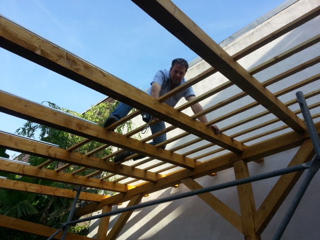

`s Wetter wird gut, die Affen klettern!
"Bond mein Name, James Bond!" :rofl:
Sieht größer aus, als es ist. Was eine Fotolinse doch lügen kann:
Über meinen Sohn bin immer wieder erstaunt! Hatte ich auch mal diese Kräfte in jungen Jahren?
Jetzt wurde es eilig: Der Wetterbericht wurde zudringlich. Nur noch kurze Zeit Sonne, also ran an den Biber:
Und der Wetterbericht hatte mal wieder Recht: Pisswetter vom Feinsten.
