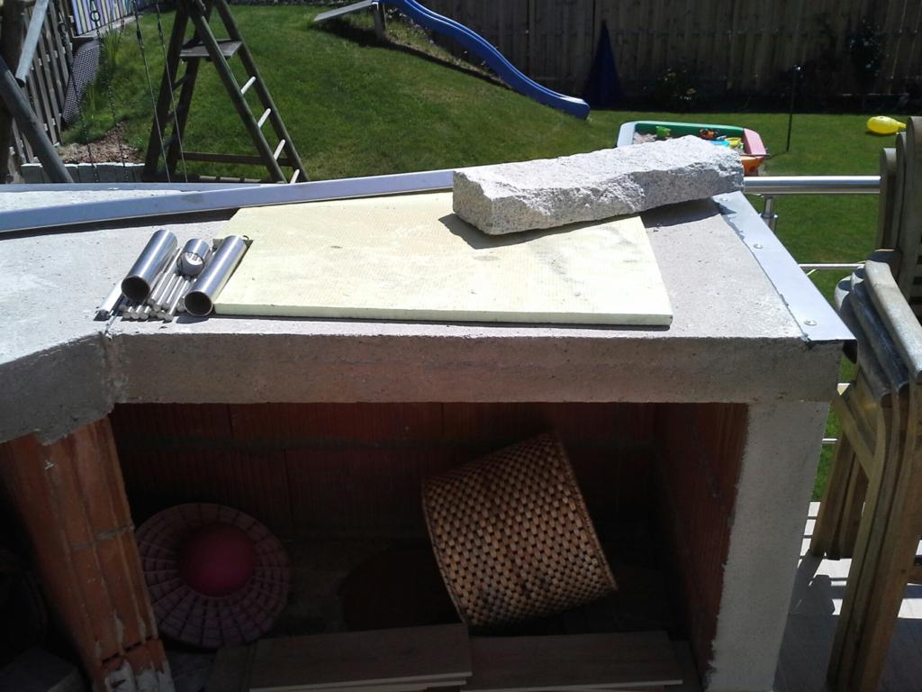

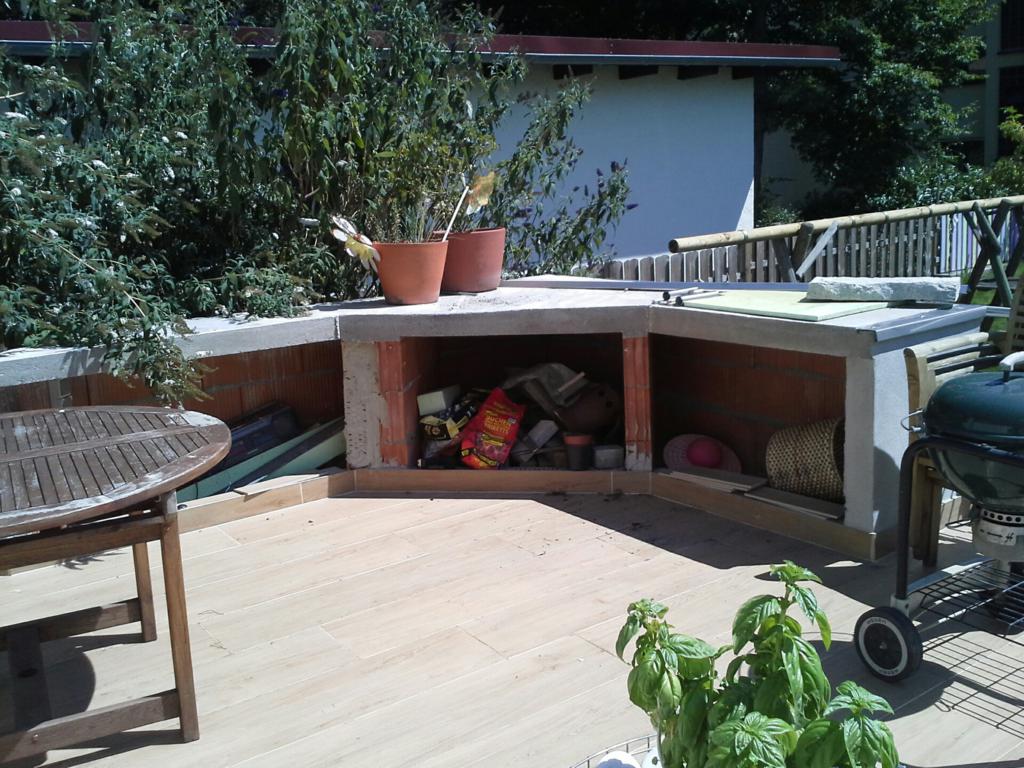

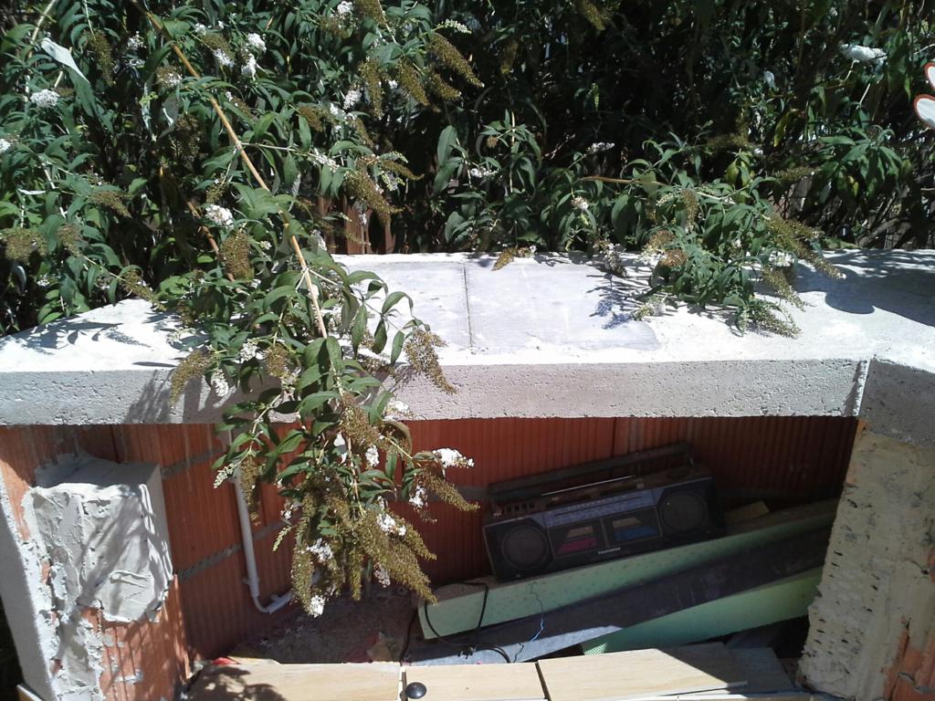

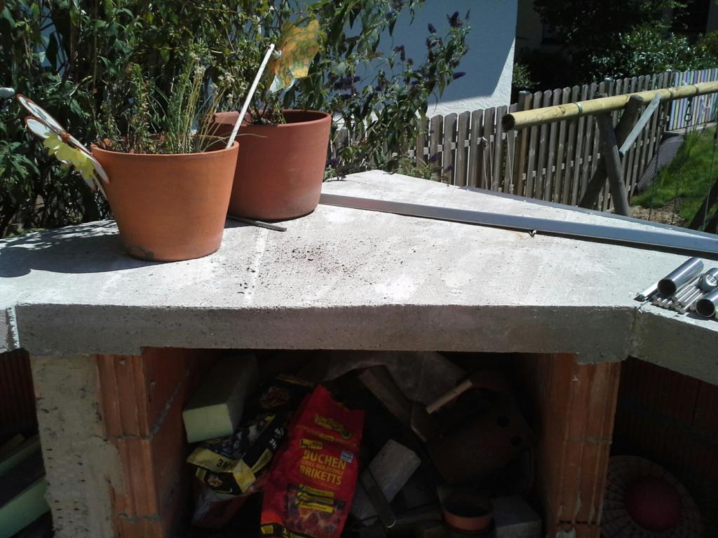

Gestern war ich bei Spezial Baustoffe in Frankental um die 4 cm starken Foamglas Platten abzuholen. Leider waren die nicht da obwohl ich vorher angerufen hatten. Hab ich mich aufgeregt... Jetzt habe ich halt 5 cm starke und hoffe das ich mit 2,7qm auskomme.
So sieht es seit letztem September aus...
hier ist der Platz fürs Spülbecken - es soll mit Warm- und Kaltwasser laufen.
hier soll der Grill spätestens nächstes Jahr eingebaut werden. derzeit ist unter dem Syrodur noch ein Styroporkern als Platzhalter.
und hier der Platz an dem der Pizzaofen bald stehen soll.
Unter werden noch Türen eingebaut, dann kann ich unnötiges Zeug verstecken. Oder noch einen kleinen Kühlschrank unterm Spülbecken integrieren.
So am Sonntag machen wir unseren Zeitplan und am Montag legen wir los.
Am Freitag gibts dann Pizza
So jetzt erstmal
liebe Grüße
Marc

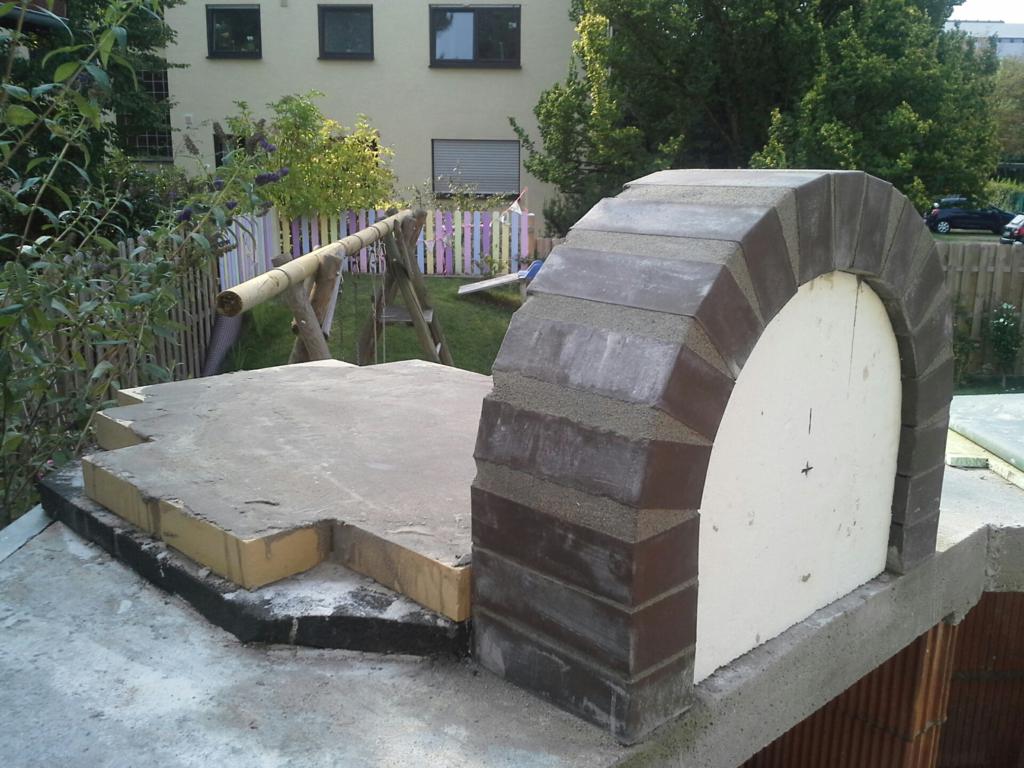

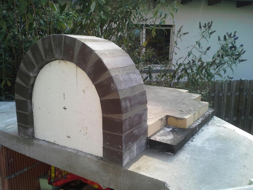

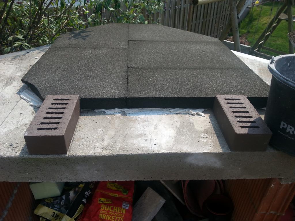

Hier ein paar Bilder vom ersten Bautag...
das Ergebniss:
ich hassen mauern...
Da war die Welt noch in Ordnung...
So morgen oder heut abend mehr... wir machen jetzt weiter.
das Ergebniss:

Re: Projekt Pizzaofen startet bei mir - Fragen und Bilder fo
na wird ja schon
Saubere Arbeit
Warum hast du auf den Schamottsteinen nochmals mit Mörtel gearbeitet ?
Denke (oder auch noch einige hier) ist bei gerader Auflagefläche nicht unbegingt notwendig
Viel Spass noch...
Kurt
na wird ja schon
Saubere Arbeit
Viel Spass noch...
Kurt

baku hat geschrieben:
Denke (oder auch noch einige hier) ist bei gerader Auflagefläche nicht unbegingt notwendig![]()
Viel Spass noch...
Kurt
Da kann ich dir nur zustimmen!
@kleiner.marc
sind deine Steine Lebensmittelecht,
bzw. Tauglich?
Michael IV.
Michael IV.
kleiner.marc
ja aber irgendie waren die nicht ordentlich eben.
Hallo Marc,
das mit dem Mörtel auf dem Backboden würd ich mir nochmal überlegen.
Der wird dir wahrscheinlich im Backbetrieb langsam aber sicher, oder auch schneller
, abbröseln.
Lieber den Boden, wenn er nicht ganz eben ist, mit einer Topfscheibe bearbeiten, oder die einfachere Variante, mit einem Schamottstein abreiben.
