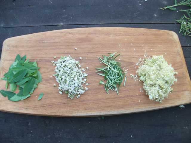

Das sind die Kräuter der Begierde:
5gr Gagel, 10gr Schafgarbe, 5gr Rosmarin und 8gr Mädesüß
Die Mengen habe ich mal nach Gefühl zusammengestellt, ist vielleicht etwas wenig, aber ich könnte zur Not das Bier mit ismerisiertem Hopfen nachbittern. Hab ich zu viel drin, kann ich nichts mehr ändern.

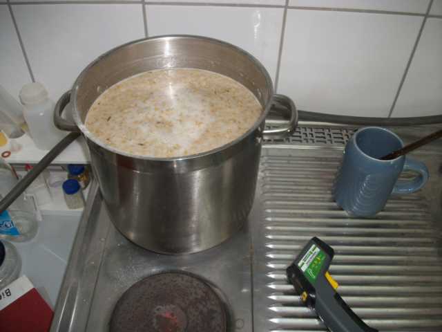

1,8 kg Gersten/ Hafermalz in knapp10l Wasser bei55°C eingemaischt, die Temperatur für 15min gehalten, auf 62°C hochgeheizt, 15min gehalten, auf eine Kombirast von 67°c hochgeheizt und für 15min gehalten, weiter auf 72°C für 10min, weiter auf 76°C
Komisches Gefühl, rechts steht ein 150l Sudkessel, hinter mir ein 240l Sudkessel und ich rühre im Kochtopf :?

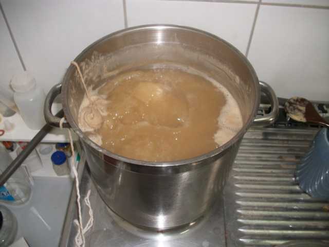

Dann kommt die klare Würze zum Kochen. Leider war diese Würze durch das Hafermalz ziemlich trübe.

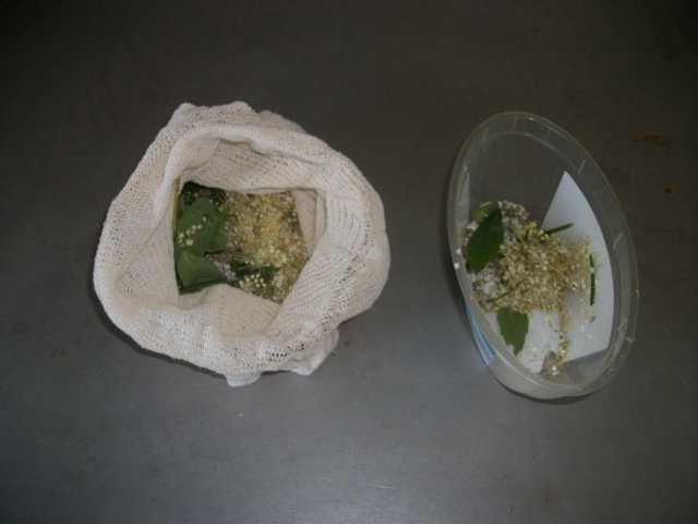

Zwichenzeitlich kam die Grut ins Hopfensäckchen.
Und wird in der Würze gekocht.
K640_kochen (2).JPG (53.32 KiB) 45618 mal betrachtet

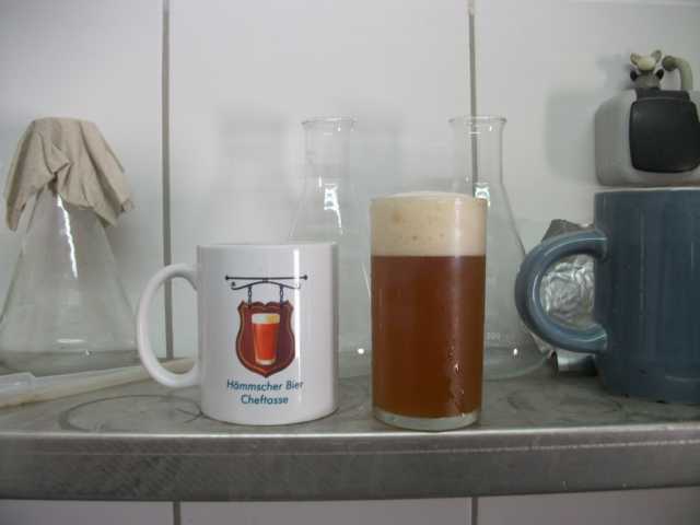

Auch nach dem "Hopfenkochen", hier wohl eher Grutkochen klärt es sich nicht richtig. Der Geschmack ist nicht sehr bitter, aber ich will mich ja langsam "rantasten". Eine richtige "Hopfenwürze" ist etwas bitterer. Egal! Abkühlen und ins Gärfaß und die Hefe dazu.
....und nach dem Waschen, Reinigen, Putzen
Was meint ihr, was ich getrunken habe?
Riiiiiichtiiiig, den Kaffee, das Bier war nur eine Gedächtnisszütze :rofl: :rofl: :rofl: :rofl: :rofl:
