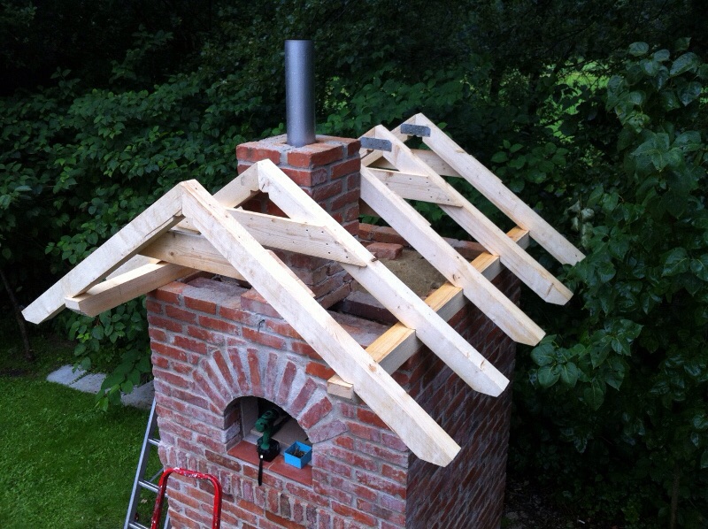

Ich habe meinen Dachstuhl auch komplett verschraubt (mit Bolzenschrauben und Spanplattenschrauben).
Schau mal hier:
Re: Dachstuhl??
Also ich hab den Dachstuhl auch komplett verschraubt.
Da kann man wenn's nötig wäre auch leichter nacharbeiten :pfeifend:
