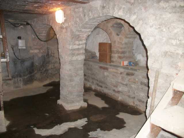

......und hier ist der perfekte Lagerraum!
Die hintere Wand mußte ich unten abfangen, da kommt jetzt mein Wein rein. Die vorderen Bögen dienen zur Verstärkung der Kellerdecke, weil sich da die Brauerei drüber befindet. Sieht doch besser aus, wie so ein schnöder Träger, oder?
Der Keller sitzt vollkommen in der Erde, da wird's im heißesten Sommer kaum über 10°C :zustimm:

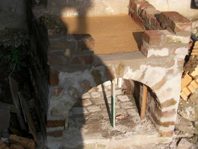

....und dann noch der kleine Backes, gemauert aus alten Feldbrandziegeln, eine versteckte Betonplatte und Lehm als Hitzeschutz für den Beton.
K640_backes 1.JPG (62.42 KiB) 6287 mal betrachtet

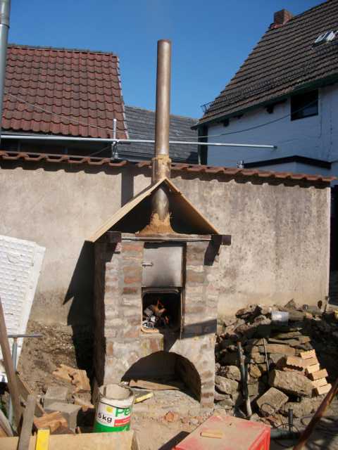

Die Seitenwände stehen frei, die Vorderfront ist nur "dagegen gemauert", so kann ich die Front und das gesamte Innenleben ev. rausnehmen ohne den Rest zu zerstören. Der Backraum sind je Etage 1 1/2 Kaminsteine, die Komplett in Lehm eingeschlossen sind. Um ev. auftretenden Ausdehnungsdruck gegn die Seitenwände wegzunehmen, sind zwischen Lehm und Seitenwand 5cm Steinwollmatten. Leider wird die obere Etage nur seeeehr langsam warm. Also nutze ich die zur Aufnahme der Glut, wenn ich unten backe.
K640_backes 2.JPG (62.02 KiB) 6287 mal betrachtet

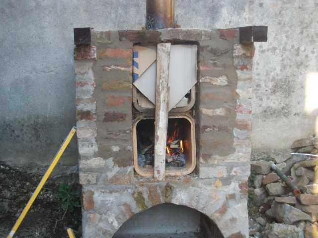

Langsam kann man erkennen, wie er mal aussehen soll. Leider habe ich das letzte Bild zerschossen, muß ich morgen mal neu machen. Das eigentliche, innere Ofenrohr steckt in einem größeren Rohr, der Zwischenraum ist mit meinem Lieblingsbaustoff, Lehm, ausgefüllt. Man verbrennt sich auch beim Hochheizen nicht die Finger dran.
