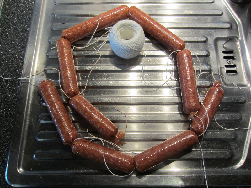

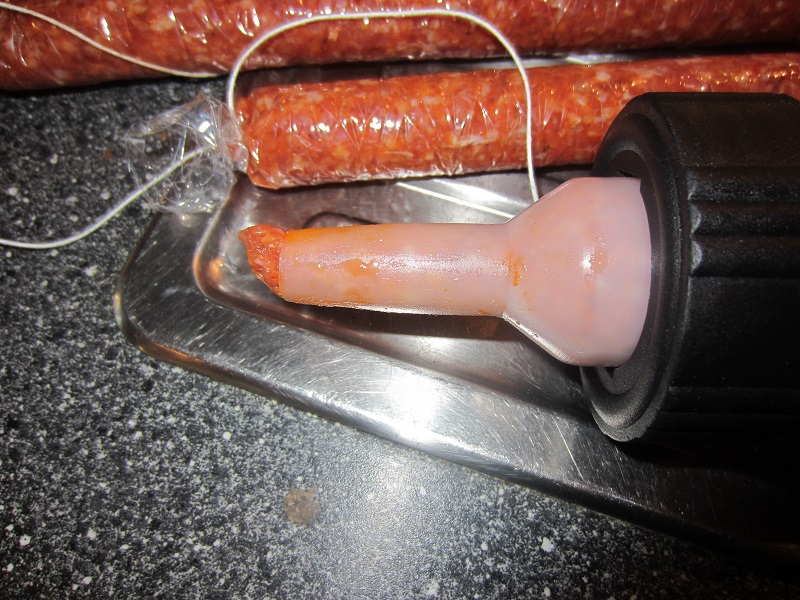

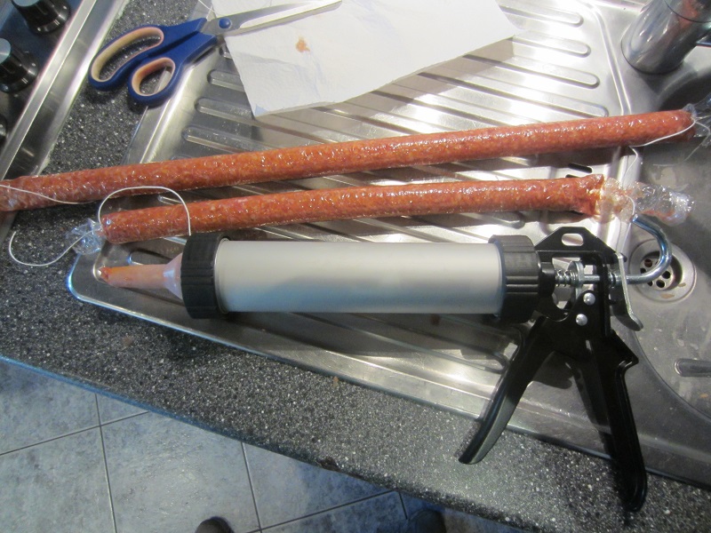

Hallo Wolfgang
Deine Idee hat mir jetzt keine Ruhe gelassen , also gerade mal zusammen gebaut .
Brätquetsche mit Beeke...l Wursttülle , sollte also auch funzen .
