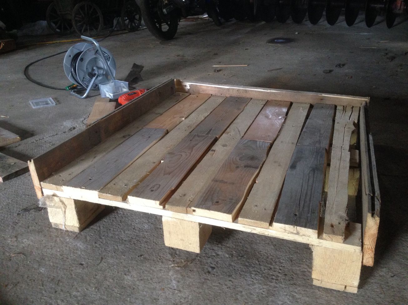

Als erstes bereitete ich eine Palette vor, weil der Ofen transloziert werden muss. Ob er das überlebt, werden wir sehen. An der Stelle stehen bleiben kann er auf keinen Fall.
(198.17 KiB) 178-mal heruntergeladen

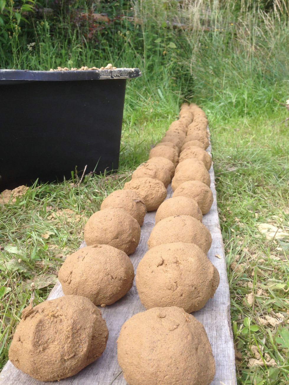

Dann wurden ebenfalls Donnerstag Abend schnell noch ein paar Eier gelegt.
Die trockneten vor sich hin und haben den Sinn, dass die Außenwände nicht nur aus Frischlehm bestehen und so etwas stabiler im Aufbau sind und schneller trocknen.
Offensichtlich lagen auf dem Brett männliche und weibliche Eier, denn über Nacht vermehrten die sich überraschend kräftig. Vielen Dank für die Glucke an dieser Stelle ;-)
(286.97 KiB) 178-mal heruntergeladen

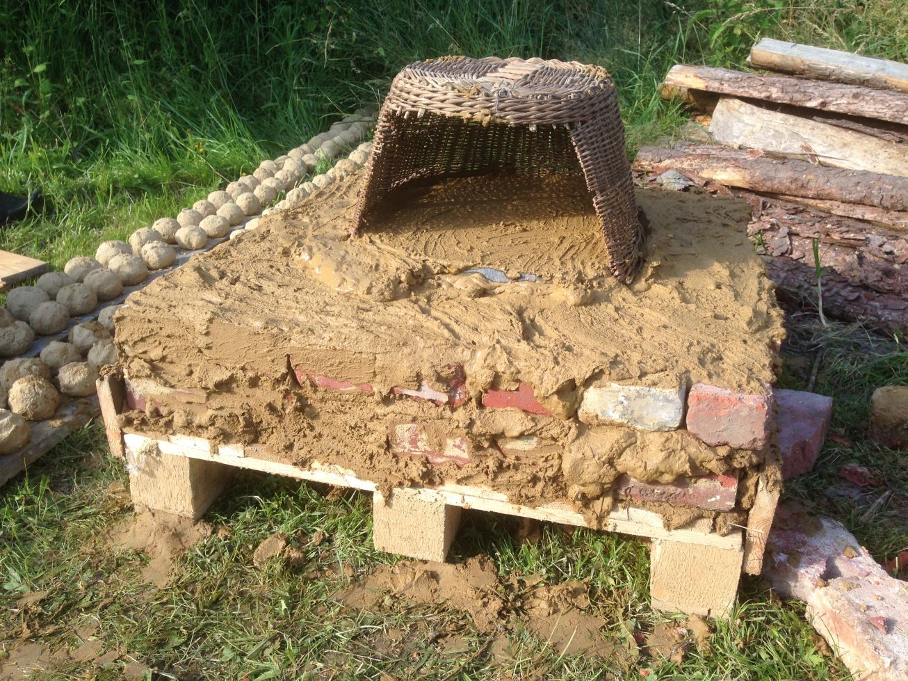

Die Steinlagen sind fertig. Oben auf wurde eine ca. 3 cm dicke Granitplatte als Backraumboden in Lehm gelegt. Darauf ein alter Holzkorb. Der soll dem Lehm die Form geben.
(394.51 KiB) 178-mal heruntergeladen

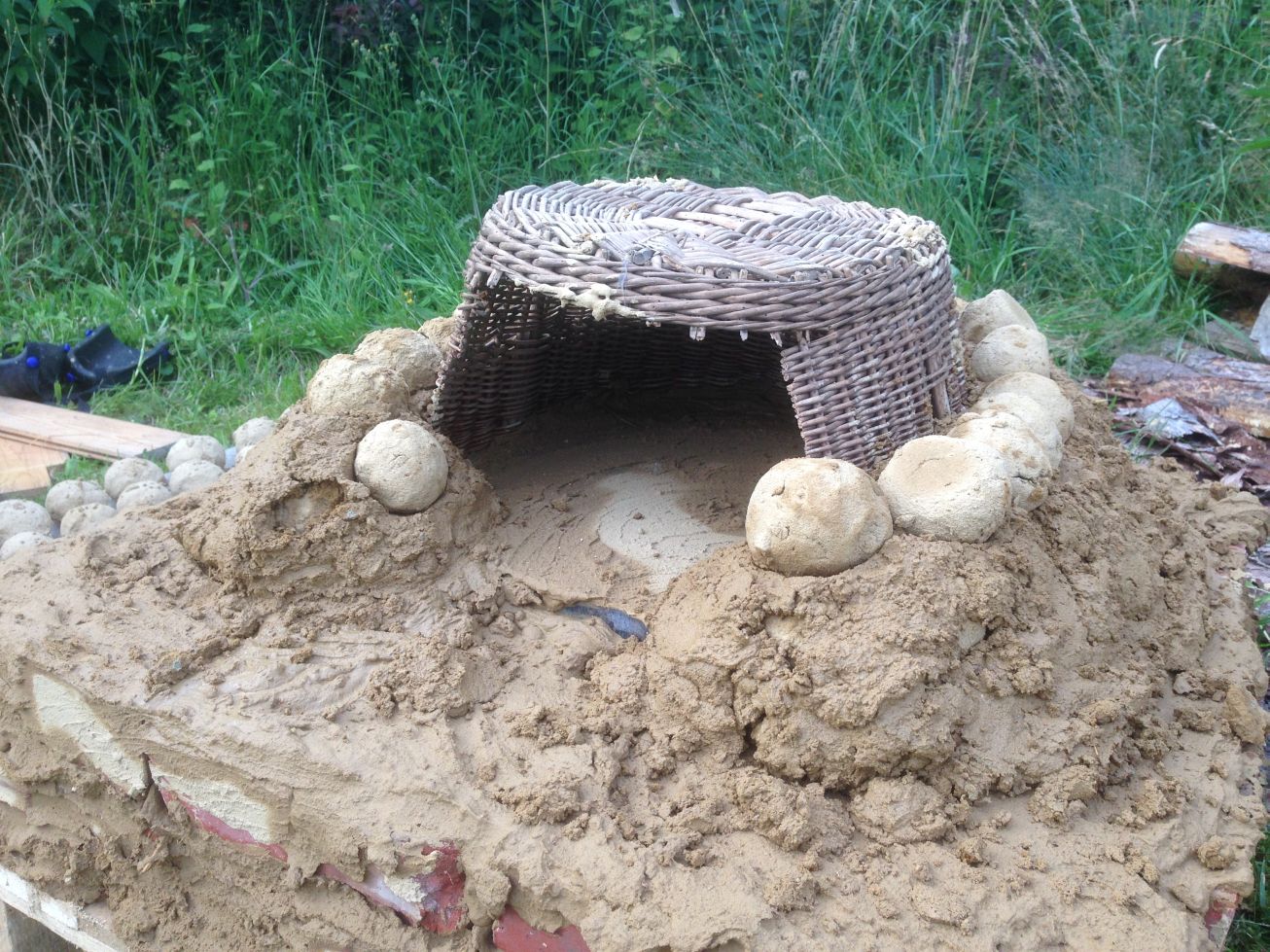

Der Korb wird langsam eingemauert. Die Lehmeier werden schwimmend im Lehm verlegt.
Die Außenmauern sind am Ende ca. 15 cm dick.
(333.25 KiB) 178-mal heruntergeladen

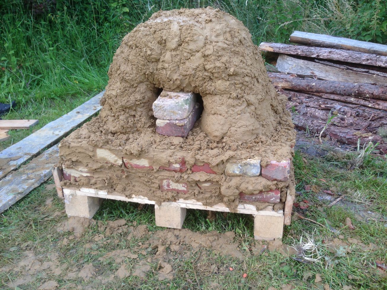

Der fertige Rohbau. Tatkräftige Hilfe beim Lehmschmeißen war super.
Das Ofenloch ist mit Steinen abgestütz, weil es sonst abgerutscht wäre.
Oben auf dem Deckel sind 2 Lagen Lehmeier verwendet. Durch die glückliche Vermehrung war kein Ei zu viel und keins zu wenig.
(369.91 KiB) 175-mal heruntergeladen

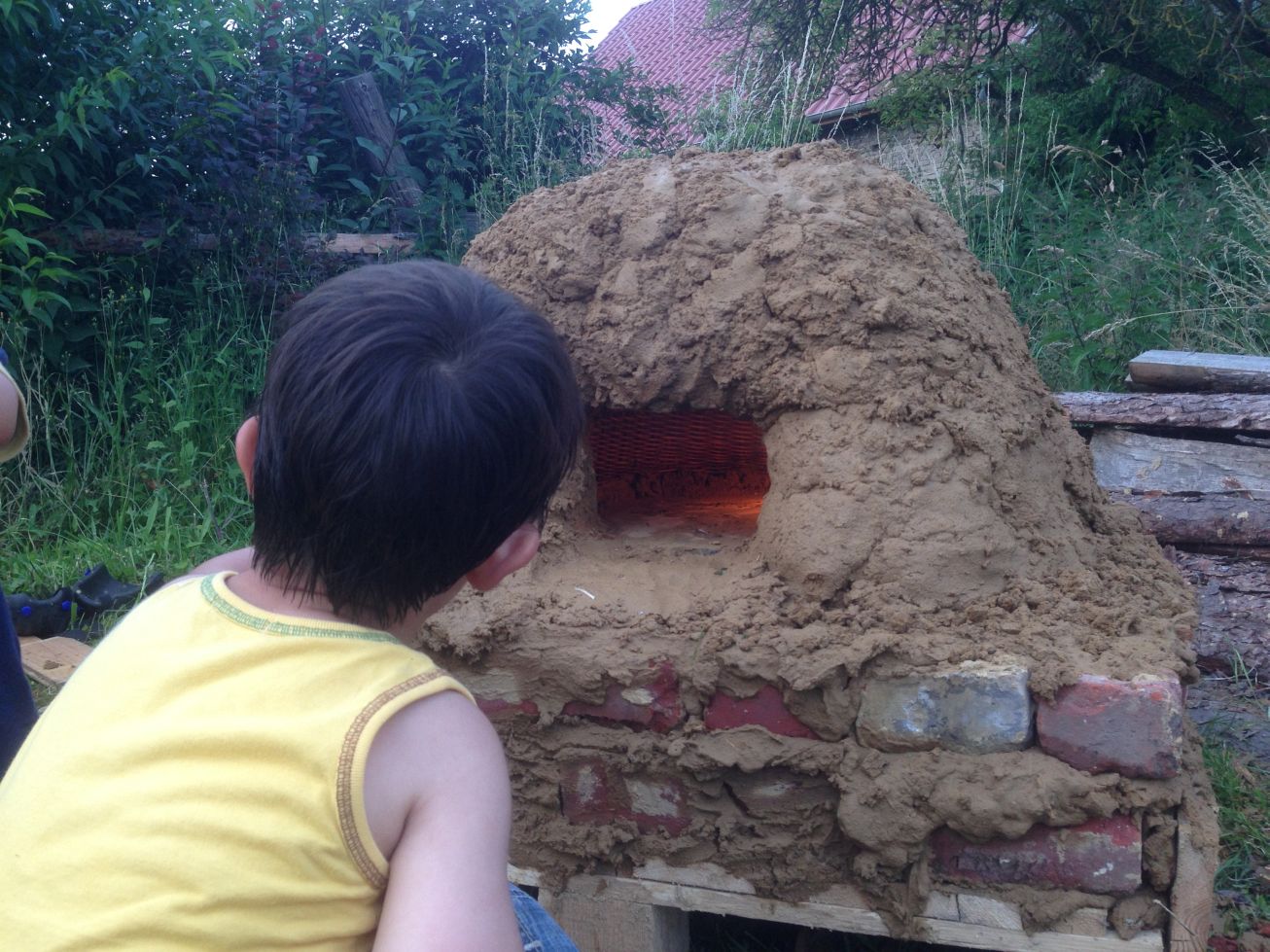

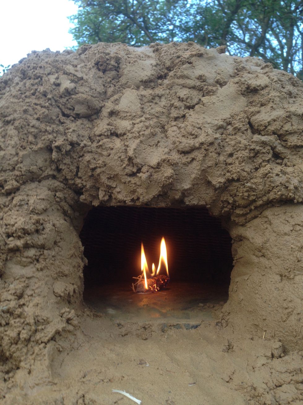

Das erste Feuer !!!!
Es ist jetzt 21 Uhr. In ca. fünf Stunden war der Ofen so weit fertig.
Grob 50 Liter Wasser sind noch im Bau gespeichert, die auf jeden Fall raus müssen. Daher vorsichtig eingeheizt, um keine zu großen Spannungen zu erzeugen. Das Feuerchen langsam gesteigert.
Durch die hohe Feuchtigkeit war es gar nicht einfach, ein gutes Feuer zu erzeugen.
Die Anheizphase am Freitag Abend ging ein paar Stunden, bis das Gebrannte Flüssige zu verlockend duftete.
(226.72 KiB) 175-mal heruntergeladen

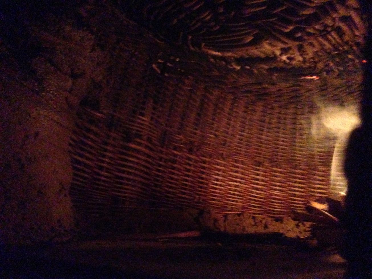

Hier kann man den Weidenkorb noch sehr gut erkennen.
Der spätere gebrannte Lehm wird dieses Muster immer noch aufweisen !

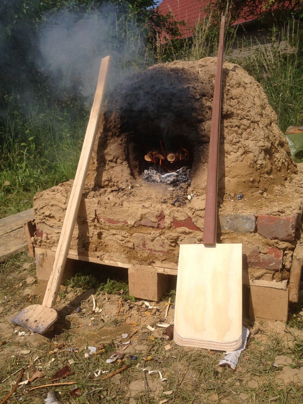

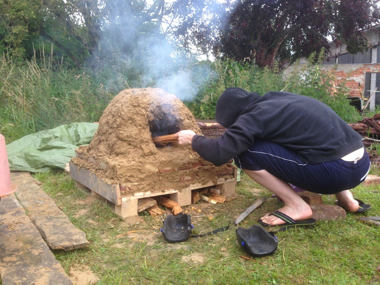

Der Bäckergehilfe beim frühmorgendlichen Anfeuern.
Gegen 5 Uhr kam ein leichter Schauer auf und mir war auf einmal gar nicht mehr wohl, weil der Ofen außen immer noch sehr feucht war. Daher raus aus dem Zelt und den Ofen mit einer Plane abgedeckt. Glücklicherweise war der Schauer nur kurz und so brannte das Feuer quasi den ganzen Tag.
(300.71 KiB) 175-mal heruntergeladen

Während der Ofen den ganzen Tag über vor sich hin heizte, musste natürlich das notwendige Werkzeug gebaut werden. Und wir wären ja nicht auf einem Bogenbauertreffen, wenn uns da nicht das passende einfallen würde - der Bäckerpaddelbogen aus Massa-Bambus-Sperrholz laminiert mit eingeleimtem Reflex!! Kurz auf Bandsäge und -schleifer in Form gebracht. Fertig.
Dazu aus Rattan ein Ascheschaber gedämpft und los geht's.
(323.23 KiB) 175-mal heruntergeladen

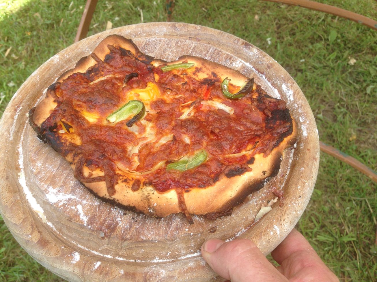

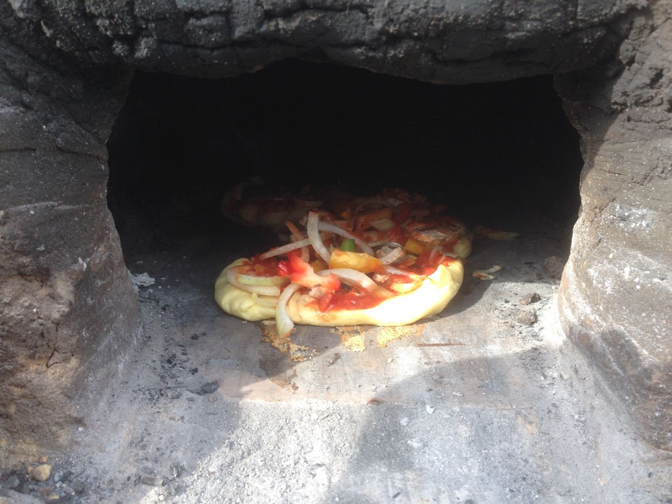

HURRA !!! Die erste Pizza (ok, das hier war schon die zweite ...) ist fertig!!
Deutlich schneller, als erwartet!
Vor lauter Übermut und Eifer ist die Pizza noch nicht ganz fertig getillert (d.h. der Teig ist nicht ganz gebacken), schmeckt aber mit mineralischer Ascheeinlage trotzdem hervorragend.
Es stellt sich heraus, dass die vorne liegenden Pizzen (da war das Feuer) deutlich fertiger sind, als die hinten im Brennraum liegenden.
Dennoch - diese ersten Pizzen sind auf jeden Fall als Erfolg zu verbuchen.

Gestern dauerte die Pizza noch gut 20 min und war nicht richitg gar.
Heute wollte ich nach 10 Min mal vorsichtig schauen. Das Ergebnis:
(273.76 KiB) 175-mal heruntergeladen
HURRA !! Es hat bestens geklappt.
Es gelangen dieses Mal in deutlich kürzerer Zeit die allerfeinsten Pizzen.
Ergo - so ein Ofen kann locker an einem Wochenende gebaut werden!
Ganz wichtig ist das Trockenheizen und man muss darauf achten, dass der ganze Brennraum gut und lange ! befeuert wird. Die Glut muss mehrfach umgeschichtet werden. Bleibt noch Glut im Backraum, geht der Backvorgang deutlich schneller.
Fazit: Bäckerehre gerettet, dickes Grinsen im Gesicht und einfach glücklich, dass es geklappt hat.

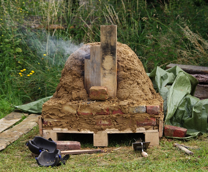

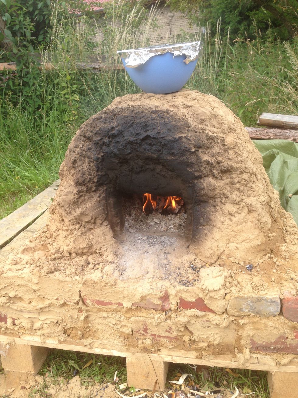

Hier noch ein Bild von Sonntag früh:
FC Lehmofen brennt.JPG (261.33 KiB) 9869 mal betrachtet
Die Materialkosten lagen bei etwa 40 € für Lehm und Steine und 6 € für die Maurerwanne.
Man braucht sonst nur zwei kräftige Hände und einen kräftigen Rücken.
Der Weidenkorb war eine praktische Lösung, aber man kann genausogut aus Weidenruten eine grobe Kuppel formen und da drumrum bauen. Muss man halt in der Zeit einplanen.

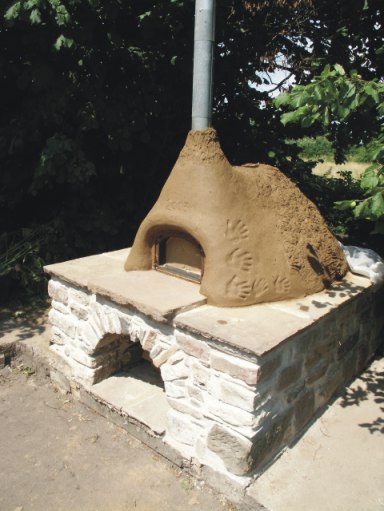

Wenn ich dann demnächst hoffentlich einen eigenen Garten habe, baue ich mir wieder einen Ofen, dann aber mit Schornstein und richtiger Ofenklappe und zudem größer.
Re: Schneller transportabler Lehmbackofen

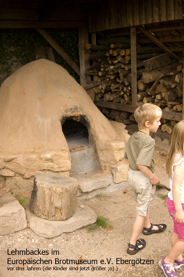

einen in dieser Art:
gesehen im Brotmuseum
Markus
Beitrag von Markus »
Nee, eher so was.
Da soll auf jeden Fall ein Schornstein ran, er muss auf einer akzeptablen Arbeitshöhe stehen und mehr Lagerfläche drumrum haben.
Ob er eine feste Tür bekommt oder nur wieder eine Holztür vorne dran, wird sich zeigen (auch aus Kostengründen .... )
Auf jeden Fall auch überdacht.
