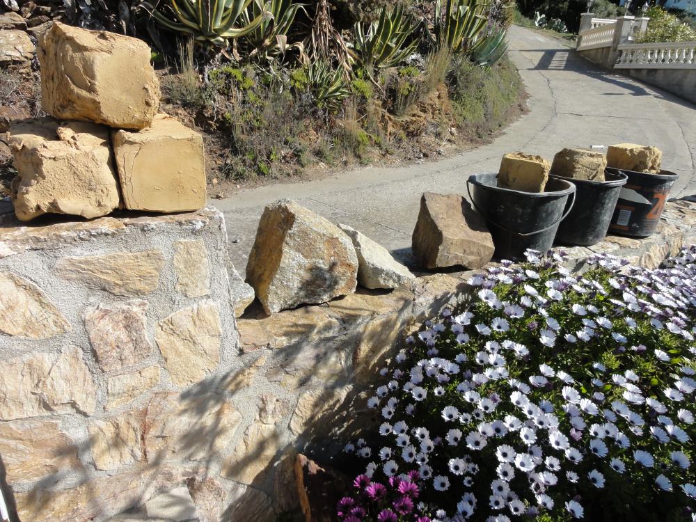

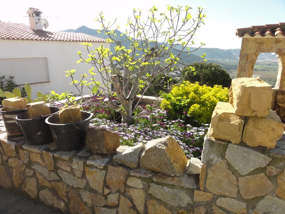

Das sind die Tonblöcke, die ich für umme haben könnte
- DSC01805.JPG (204.64 KiB) 11354 mal betrachtet
- DSC01804.JPG (147.99 KiB) 11354 mal betrachtet
