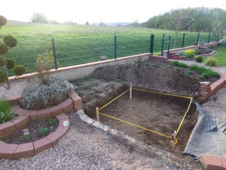

Hallo zusammen,
Nachdem ich mich vorgestellt habe, mochte ich nun auch mein SBO-Projekt vorstellen:
Ich habe mir einen SBO-Bausatz aus Schamotte als Tunnelgewölbe mit den Backraummaßen 90 cm breit und 100 cm tief bestellt. Die Außenmaße des SBO werden 1,50m breit und 1,70m tief sein. Als Dachkonstruktion stelle ich mir ein Satteldach vor. Den Unterteil des SBO werde ich mit Poroton oder Zeller 17,5 er Hochlochziegel ausführen und vorne mit einem Aschekasten versehen. Die thermische Trennung der oberen Betonplatte und des Backraumbodens plane ich mit 6-8cm Foamglasplatten.
Folgende Fragen habe ich an Euch:
1. Vor der Schamottevormauerung plane ich 5cm Kalksandsteinplatten. Links und rechts daneben geht es dann mit 11,5 er Hochlochziegel weiter. Wieviel Platz lasse ich als thermische Trennung zwischen Schamottevormauerung und der Vormauerung aus Kalksandsteinplatten? Welches Material nehme ich für die Isolierung?
2. Die Backofentür werde ich selbst bauen. Sollte das Türfutter über die Vormauerung (Kalksandstein), die thermische Trennung und die Vormauerung aus Schamotte bis in den Backraum reichen? Oder kann ich das Türfutterhinter der thermischen Trennung und vor der Backraumvormauerung enden lassen?
3. Was ist besser: Den Schornstein vorne, unmittelbar hinter der Backofentür, in der Mitte oder hinten in der Gewölbedecke zu platzieren? Das Gewicht der Ummauerung des Schornsteines fange ich mit zwei Betonstürzen ab
4. Isoliere ich das Tunnelgewölbe außen zur Ummauerung (ca 10 cm) mit Steinwolle?
5. Ist das OK, wenn ich das Backofenthermometer 5-10 cm mittig unterhalb der Gewölbedecke in einer 50cm Hülse platziere?
Ich hoffe, mit meinen Fragen nicht allzu sehr zu nerven und freue mich über Eure fachmännischen Antworten und Tipps.
Beigefügt ein paar Bilder von gestern und heute mit dem künftigen Standort meines SBO!
Beste Grüße aus dem Hessenland
Peter

- P1020223.JPG (49.22 KiB) 10050 mal betrachtet
- P1020219.JPG (54.89 KiB) 10050 mal betrachtet

Ich kann Dir nur sagen, das es ein wunderschöner Platz für Dein Ofen ist.
Unsere Bauspezialisten schlafen wahrscheinlich noch oder sind selbst auf der Baustelle.
Habe ein wenig Geduld, Du bekommst alles beantwortet......versprochen, ich kenne das Forum!

wäre es möglich, dass Du noch eine Skizze von Deinem Vorhaben hier einstellst, so als Diskussionsgrundlage (so was Handgekritzeltes reicht völlig)?
Das würde die Sache ungemein beschleunigen, denke ich...

Hallo Peter,
das ist ein schönes Vorhaben. Ich finde das immer spannend und wenn ich nicht schon einen im Garten stehen hätte,
würde ich gerne einen bauen.
Hau rein und mach Bilder.
Zu deiner Frage nach der Isolierung.
Ich denke, Du wirst um den Tunnel Isolieren. Da kannst Du Steinwolle nehmen.
falls es eine Art gehäuse um den Tunnel wird, kannst Du auch Perlit überlegen. Haben hier einige gemacht.
Du machst eine Vormauerung. Aber ich kann es nicht richtig vorstellen. Hast nen Plan?
Dein Garten ist schön. alles Flach, ein Bonsai überwacht allet.
Musst Du nicht schon Gießen, hier hatte der März nur 20% der üblichen Regenmenge und der April macht fast s weiter.
Von wo kommt denn bei deinem Ofen der Wind? Bei einem so flachen Garten und Feld drumrum, ist die Ausfstellung nach dem Wind doch gut möglich oder? Es ist gut, wenn der Wind in die Tür reinzieht.
Den Kamin würde ich vorne setzen, sodass die heiße Abluft vorne alles aufwärmt.
