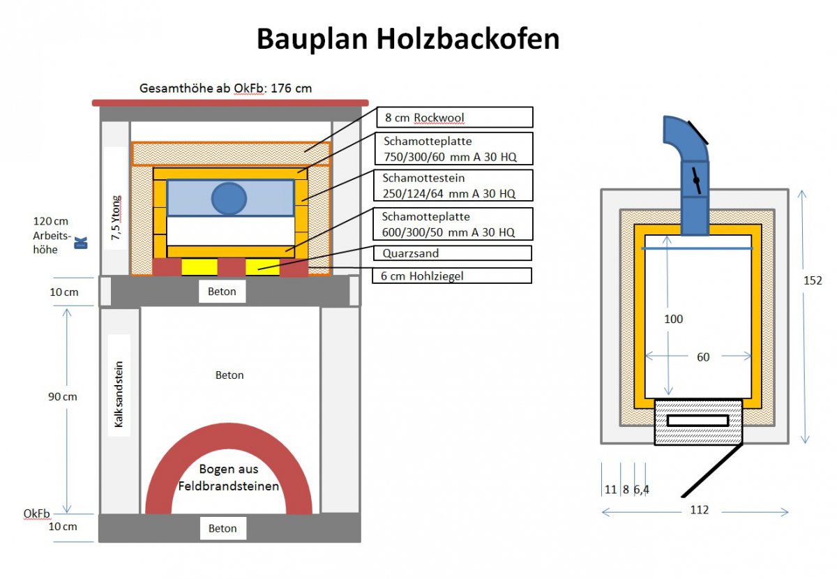

Geplant ist ein SBO ähnlich eines Häusler Ofens. Dabei orientiere ich mich nach einem Plan, den Elchsee in Nachbarforum gepostet hat und den ich mir hier mal ausleihe.

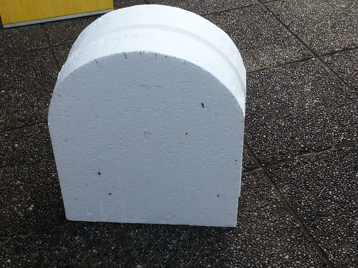

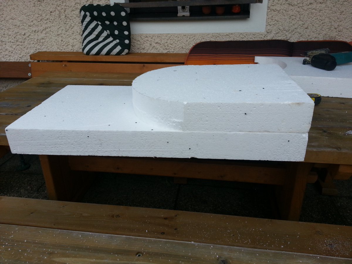

Eine Frage stellt sich mir noch und dazu möchte ich 2 Bilder posten:
Wie löse ich es am besten, dass ich seitliche Ablageflächen habe. Baue ich den Sockel einfach breiter oder mache ich die Betonplatte größer. Was schaut besser aus?
Vielleicht könnt ihr mir da bei der Entscheidung helfen.

Der Unterbau soll verputzt werden und oben habe ich schöne alte Ziegeln, mit denen ich den Backofen ummauern möchte.

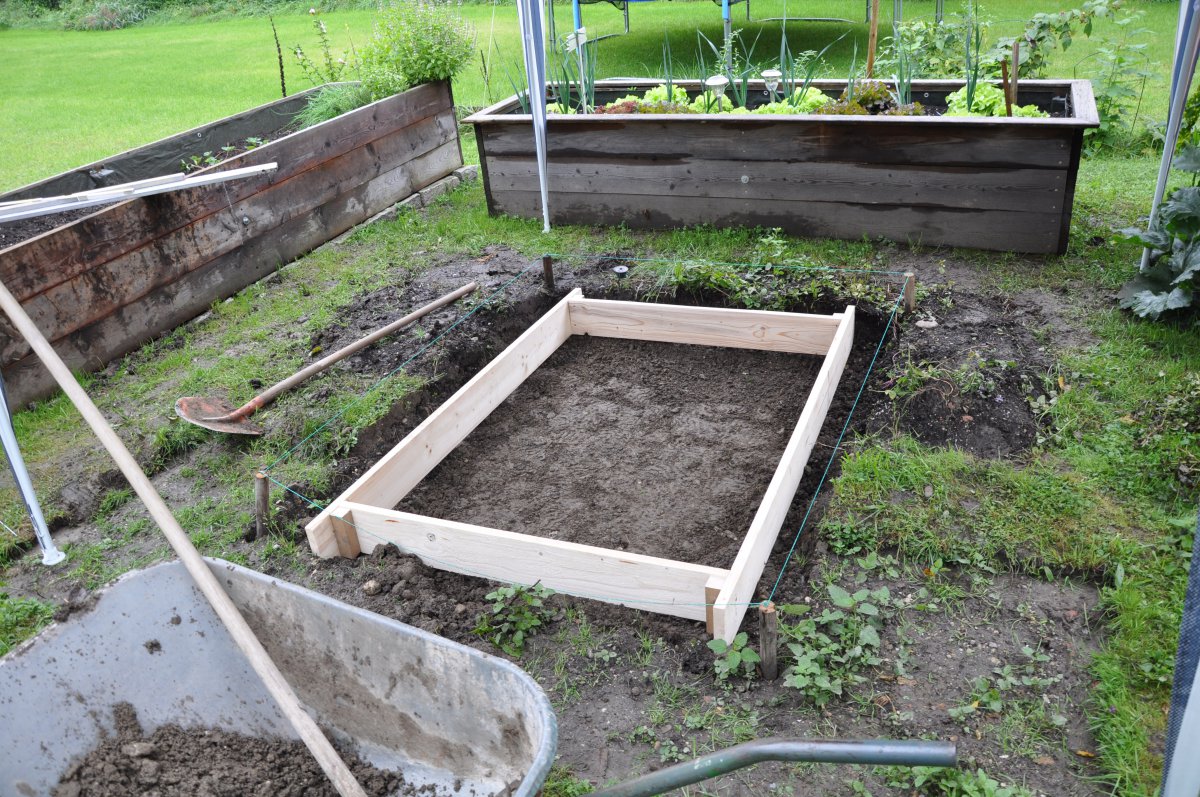

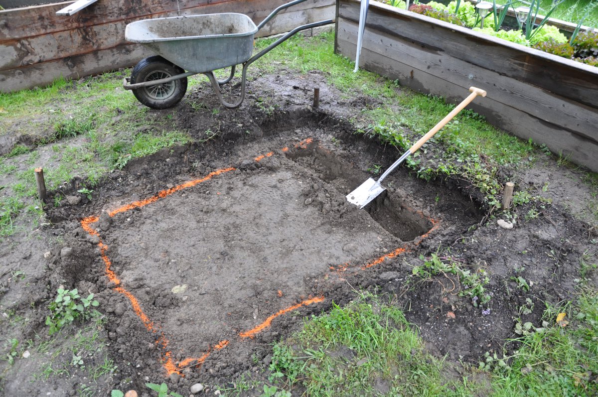

Die Backfläche misst 100x60 cm. Gebaut wird ähnlich einer gewissen Marke, also den Backraum komplett rechteckig, auch das nicht vorhandene Gewölbe. Die meisten Materialien habe ich jetzt daheim. lediglich Beton und die Ziegeln für den Sockel fehlen noch. Teuerste Anschaffung war dabei die Ofentüre. Aber das hatte ich ganz was konkretes im Auge. Die Ziegeln sind über 100 Jahre alt, ca. 400 Stück. Ich hoffe, da komme ich aus, da ich den Oberbau mit den alten Ziegeln verkleiden möchte.

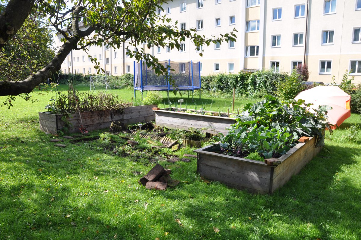

Da ich quasi mitten in der Stadt wohne, habe ich den Standort so gewählt, dass er zwar weiter vom Haus weg ist, aber trotzdem möglichst weit von den Nachbarn weg steht. So dürfte genug Platz für den abziehenden Rauch sein.

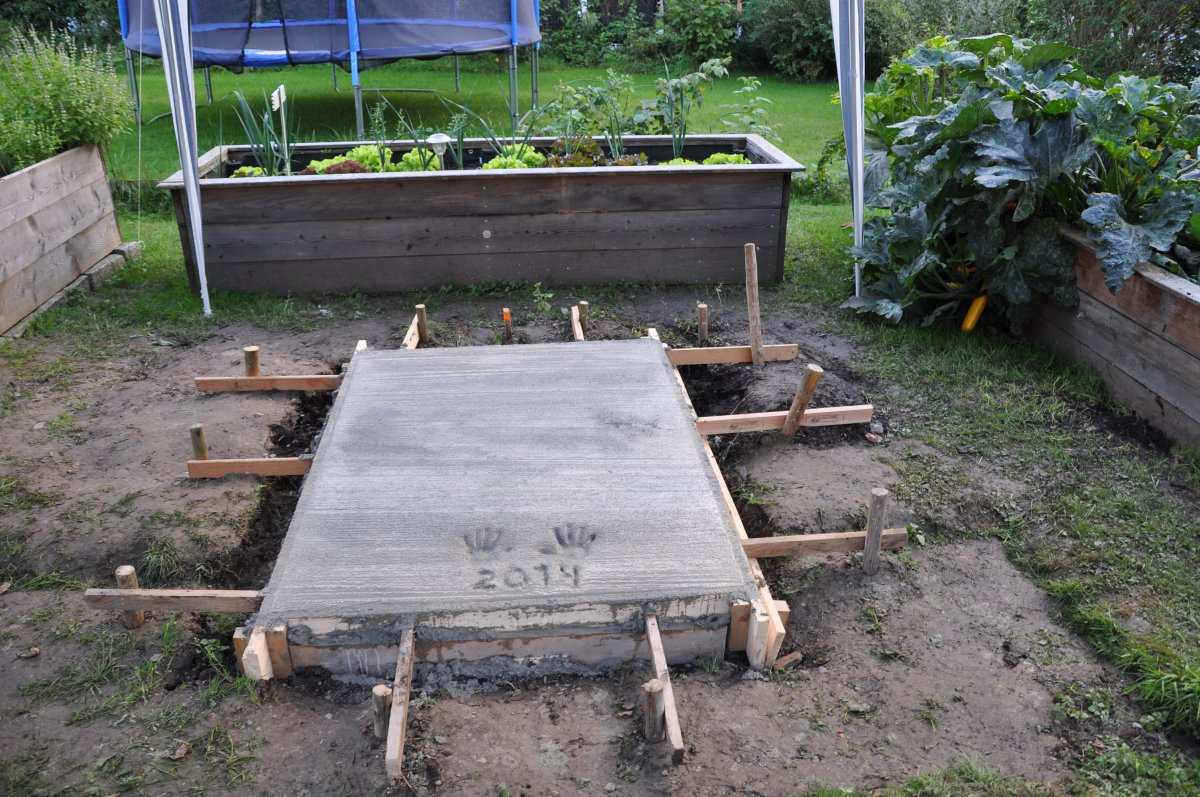

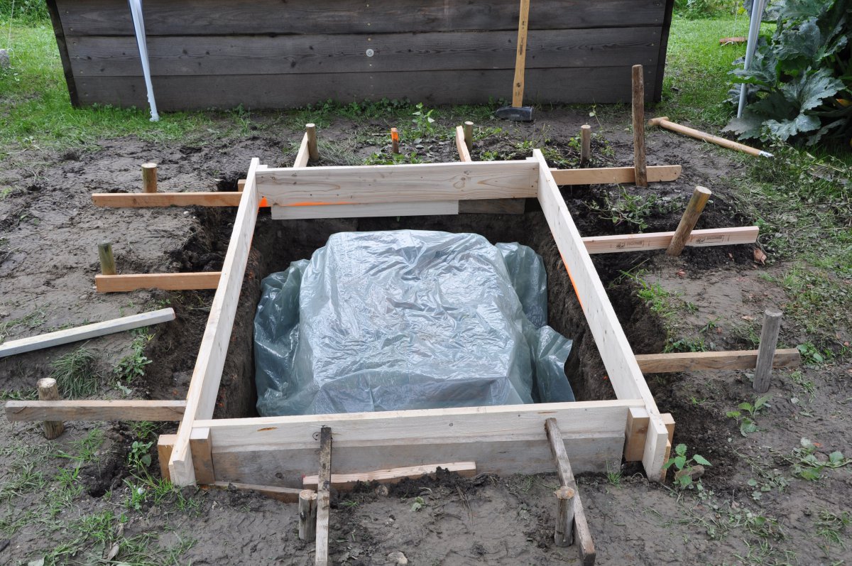

Anbei mal die ersten Bilder. Der HBO soll genau zwischen den Hochbeeten enstehen. Backfläche habe ich zum Abmessen mal ausgelegt. Zwischen Schamottziegeln und Außenziegeln kommten 8 cm Steinwolle als Dämmung. Ergibt eine Grundfläche von 156x117 cm. Die Bodenplatte betoniere ich mit einem 80 cm tiefen.
Für die Bodenplatte habe ich 57 Stk. Fertigzement a 40 kg verbraucht.

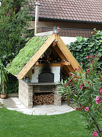

Nächste Woche sollte der Unterteil fertig gestellt sein. Für den Unerbau des Backofens plane ich einen Rahme mit 100 mm Ytongsteinen, den Rest mit Quarzsand ausfüllen und darauf die Schamottplatten. Gedämt wird jetzt mit 8 cm Isover Ultimate 040 Trennwandplatte. Vorbild für das Haus ist das Projekt von ar1 hier im Forum. Zumindest was das äußere betrifft.
LG Oliver
ar1
Beiträge: 825
Re: Neues Projekt in Salzburg
Beitrag von ar1 »
Hi Oliver,
da werden wohl dann einige auf der Matte stehen, wenn du den Innenhof mit Brotduft ausfüllst, die dann Brot haben wollen.
Das ist bei uns auf dem Dorf schon so.
Finde solche ein Idyll in der Stadt klasse.
Und das mein Ofen äußerliches Vorbild ist freut mich auch.
Das zeigt mir immer, dass ich den Geschmack anderer getroffenen habe.
Viel Erfolg beim Bau!
Adrian

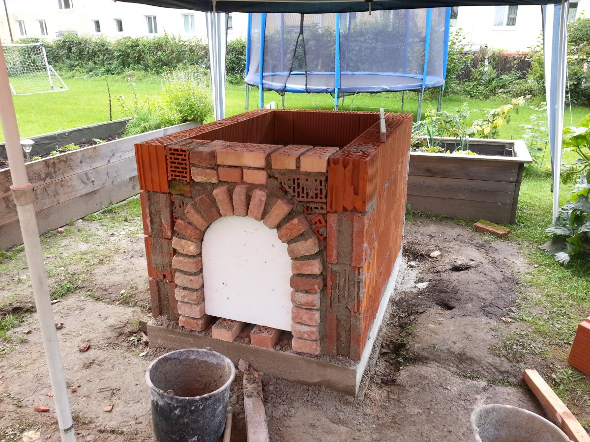

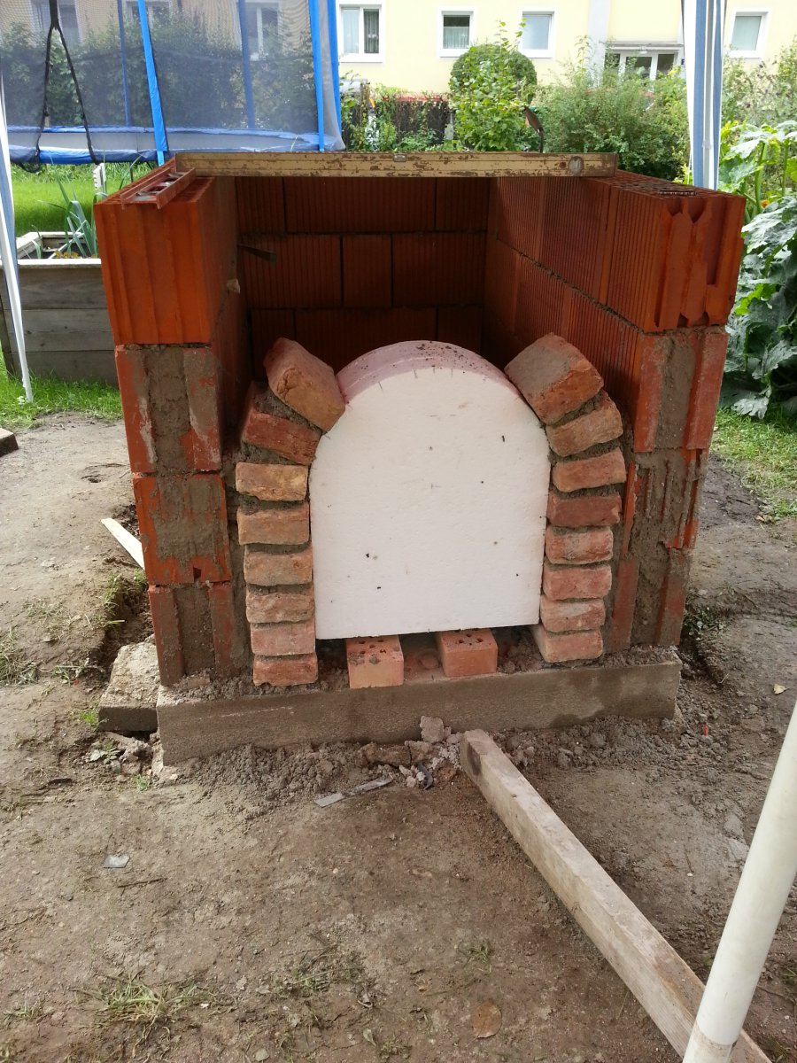

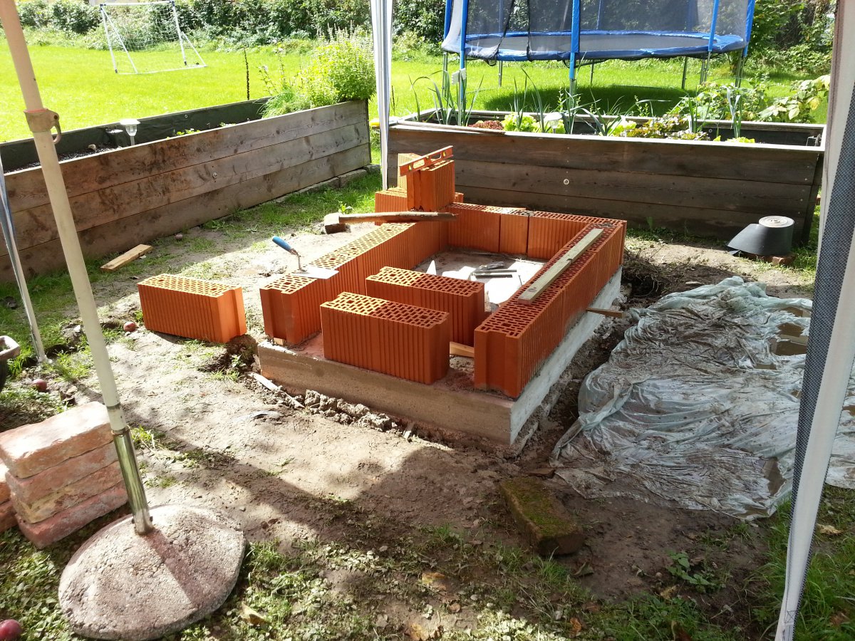

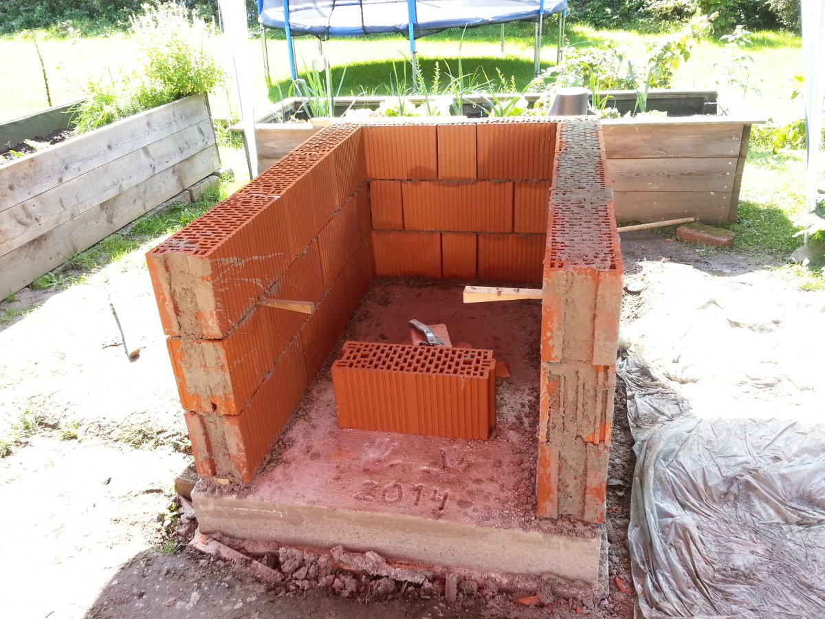

So - gestern und heute gings weiter:
Mauer aufgestellt und Rundbogen gemauert. Siehe Bilder....
LG Oliver

Spätzünder
Beiträge: 681
Beitrag von Spätzünder »
da gehts aber voran
sieht gut aus :applaus:
