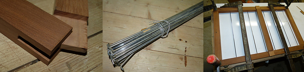

Ich mag altes Kirschbaumholz, besonders mit Gebrauchsspuren und Wurmlöchern.
Aus einem alten, unvollständigen und leider stark lädierten Schrank habe ich Leisten gesägt.
Geschliffen, angezeichnet und dann die Eckverbindungen an der Säge herausgearbeitet.
Ich hatte noch verchromte Eisenstäbe die für Querstreben taugen. Die beiden Rahmen wurden verleimt, sauber geschliffen und gewachst.
Zum Schluß die beiden Rahmen noch mit Klavierband verbunden. Fertig!
Mein Stapelgestell für Pizza- und Flammkuchenbretter
Platzsparend zusammenklappbar und Bleche haben auch Platz.

Ja wie genial ist das denn?
Super Idee!
Statt der Stahlstäbe könnte man doch sicher auch etwas stärkere Rundstäbe verwenden.
Super Idee!

Das finde ich auch total super!
Geht vermutlich auch, wenn man eine Seite an einer Wand festschraubt?

Feine Sache Ideen muss der Mensch haben .
Saubere Verarbeitung und das Ding ist bestimmt ein Eye-Catcher in der Backstube .
P.s. Würde evt. zu einem Wegbegrenzer tendieren , nicht das du beim hantieren den Winkel zwischen den beiden Flügeln verschiebst und alle runtersaust .

Hi Gugelhupf,
erstaunlich gut gelungen und schön gemacht.
Ich würde aber vorne noch ein Seil oder einen Bügel zur Begrenzung vorsehen. Bei meinem Glück saust sonst der ganze Stapel zusammen.

Hallo Carsten, hallo Dieter,
das mit der Begrenzung habe ich mir auch schon überlegt.
Werde mir noch einen Sturmhaken für Fensterklappläden holen und anschrauben.
