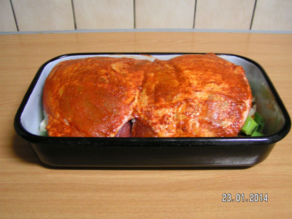

Geplant waren 4 Kastenbrote (nach einem modifizierten Rezept von Pöt), 4 Kipf Weizenmischbrot (eigenes Rezept) und eine Schweineschulter ohne Knochen und Schwarte.
Dafür wurde am Vortag die Schweineschulter (knapp 3,5kg) mit Lake gespritzt und trocken mit Salz, Pfeffer und Paprika gewürzt.

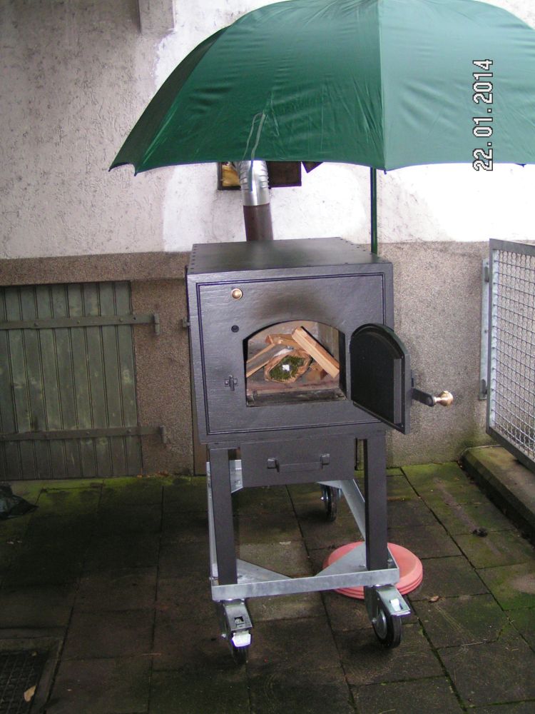

07:00 Ofen anfeuern und alle 30 Min. nachlegen. 7kg Fichte und Buche

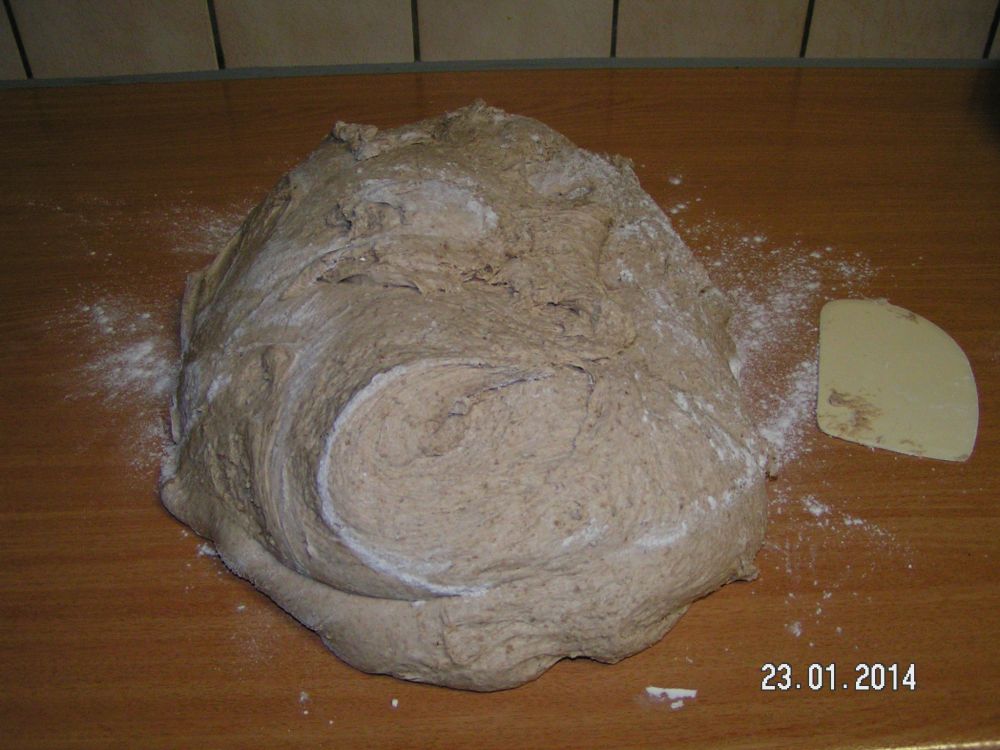

07:05 Teig 1 kneten
In der Zwischenzeit das Fleisch leicht einölen und auf einem Bett aus Zwiebel, Lauch, getr. Tomate, Möhre, Sellerie in den Bräter legen.
Braten roh-001.JPG (151.21 KiB) 26346 mal betrachtet

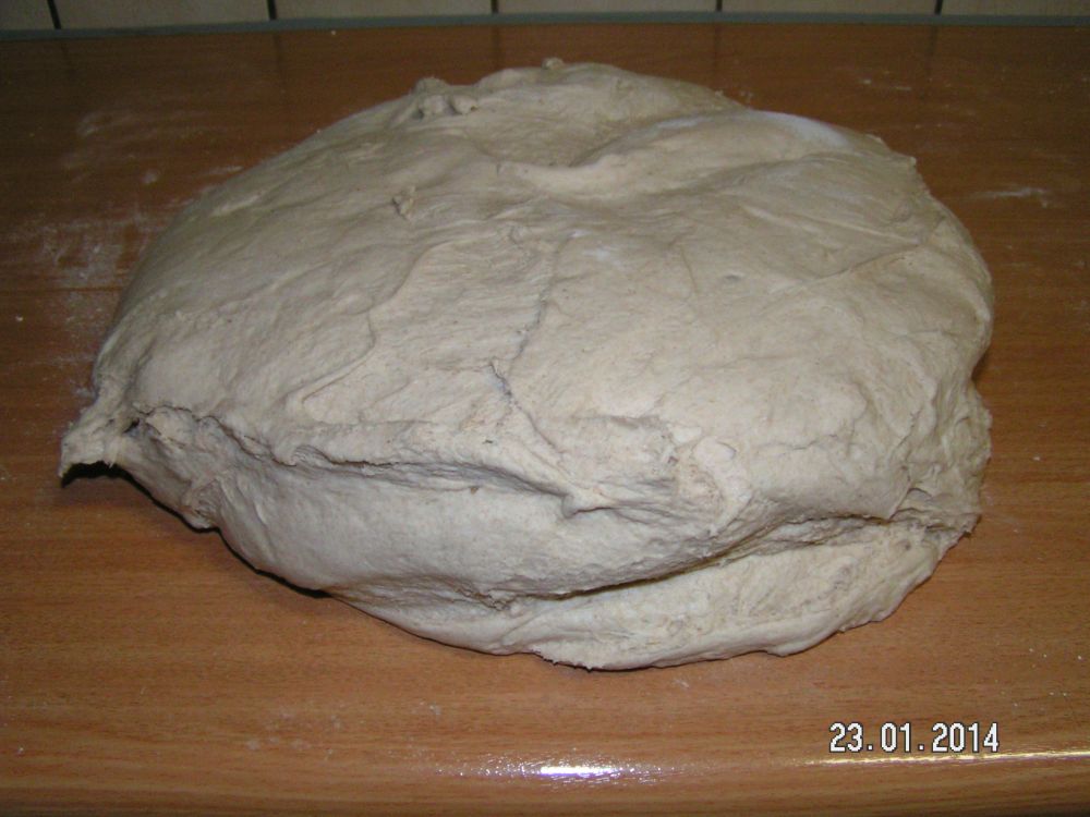

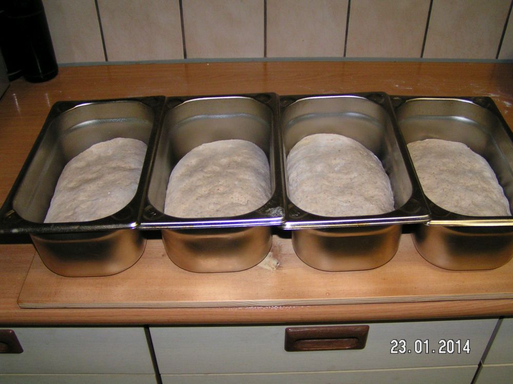

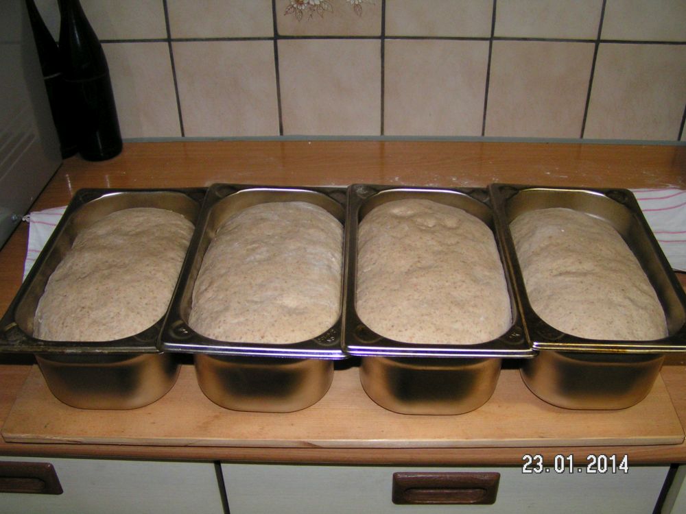

09:00 Glut verteilen, Zug fast geschlossen, dann Teig aufteilen, wirken und in ausgesprühte Formen packen.
Teig 1.JPG (142.41 KiB) 26346 mal betrachtet
Teig 1-001.JPG (152.79 KiB) 26346 mal betrachtet
Brot 1.JPG (145.46 KiB) 26346 mal betrachtet

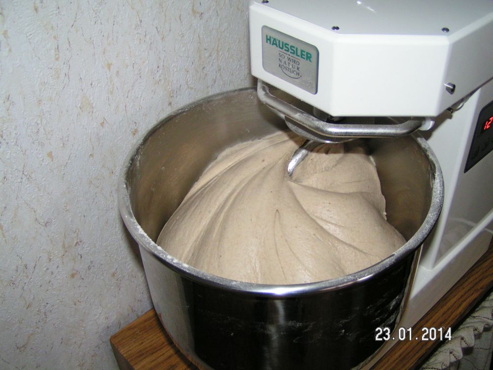

09:10 Teig 2 kneten
Teig 2-001.JPG (150.04 KiB) 26346 mal betrachtet
Teig 2-002.JPG (143.06 KiB) 26326 mal betrachtet
09:30 Ofen ausräumen, 350°C
09:58 einschießen bei 280°C

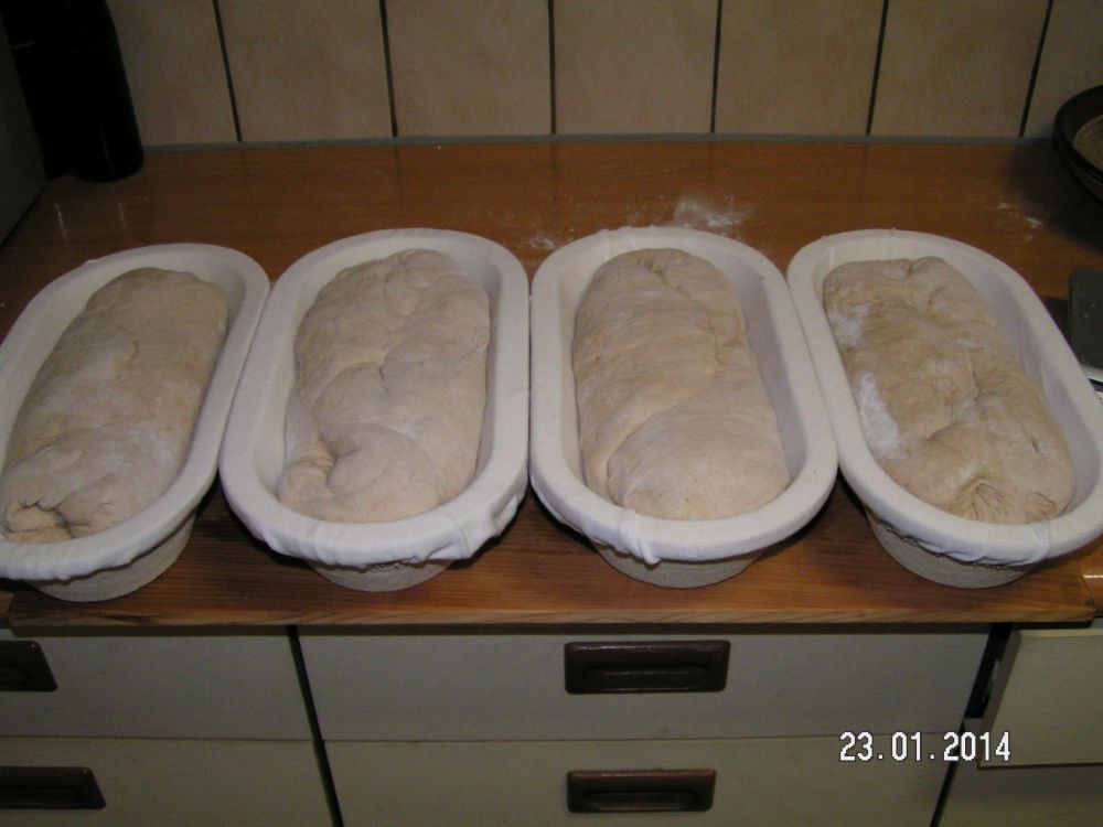

10:42 Teig 2 aufteilen und mit Stärke gepudert in vorgewärmte Holzschliffkörbchen legen.
Teig 2-003.JPG (140.68 KiB) 26346 mal betrachtet
Brot 2.JPG (126.64 KiB) 26346 mal betrachtet

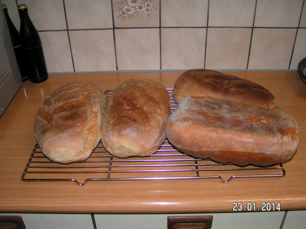

10:53 Brote raus, 230°C, nachheizen mit 2kg Fichte
Brot 1-002.JPG (153 KiB) 26346 mal betrachtet
Brot 1-003.JPG (170.73 KiB) 26346 mal betrachtet

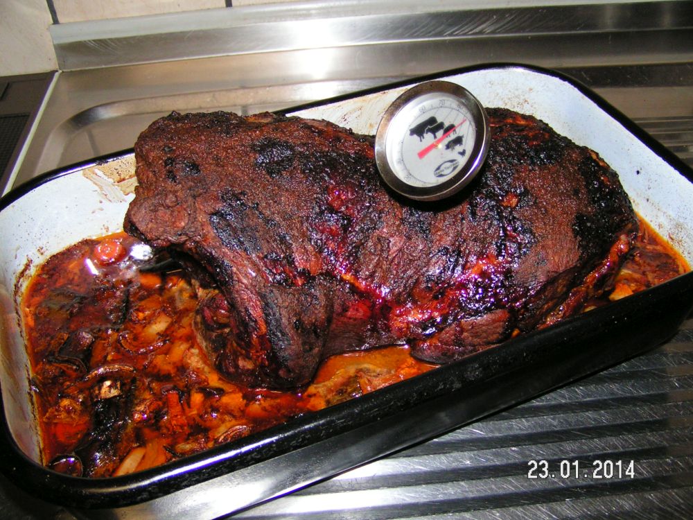

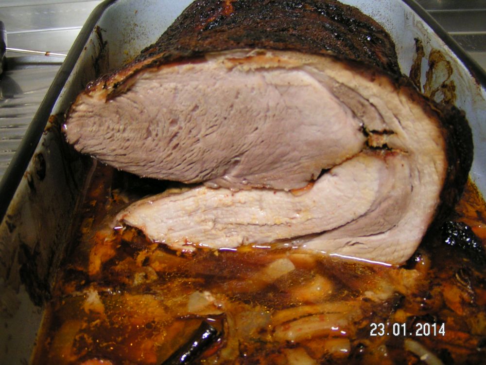

16:30 160°C Fleisch raus, KT 90°C
Braten fertig-001.JPG (227.56 KiB) 26346 mal betrachtet
Braten fertig-002.JPG (174.87 KiB) 26346 mal betrachtet
Der Braten hat ein feines Raucharoma und musste schon am Abend teilweise dran glauben - mit frischem Brot und Ackersalat :-D

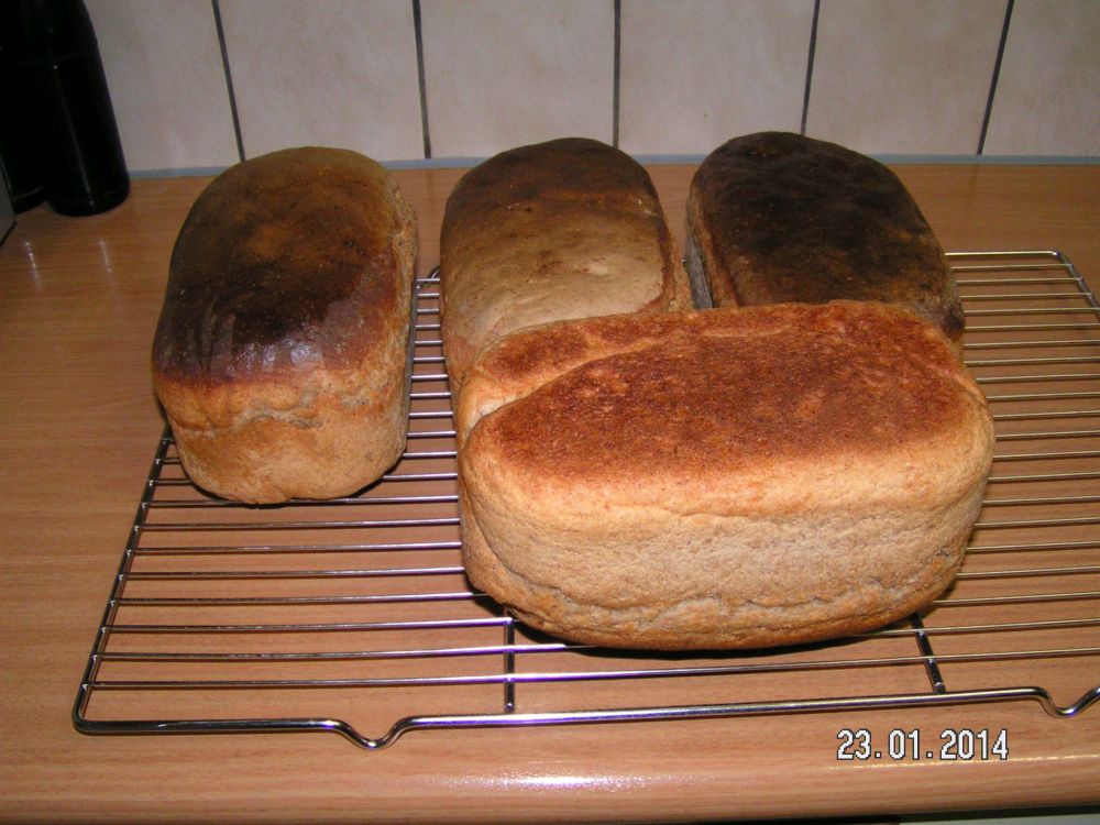

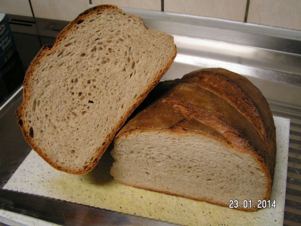

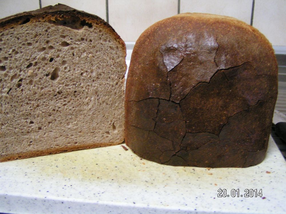

Die fertigen Brote im Anschnitt - vor dem Einfrieren
Die Risse in der Kruste bilden sich beim Abkühlen, egal ob offen oder unter einem Tuch. Ich tippe auf etwas zu viel Oberhitze.
Brot 1-004.JPG (178.5 KiB) 26346 mal betrachtet
Brot 2-003.JPG (171.38 KiB) 26346 mal betrachtet

Vielleicht platzt die Brotkruste, weil sie bei der Gare etwas "trocken" geworden ist.

Es sind keine Leinen sondern Baumwollbezüge. Ich habe sie zum ersten mal verwendet. Nach dem "ausformen" waren sie sauber. Daher habe ich sie nur offen hingestellt, um die Restfeuchte zu vertreiben. Ich habe versuchsweise nicht die Bezüge gemehlt, sondern die Teiglinge mit Stärkemehl aus einem Gitterstreuer bestäubt und dann in die Körbchen gelegt.
Die Gärkörbchen habe ich vorgewärmt, da ich meist nur einen Raum beheize (wie in alten Zeiten) und so der Teig die richtige Gärtemperatur halten kann. Holzschliff hält duch seine Faserstruktur die Wärme sehr gut.
