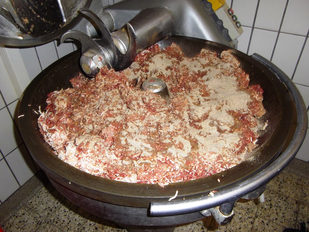

Das Wolfgerecht geschnittene Fleisch wurde mit ca. ¾ der Gewürze vermengt und durch
die 3mm Scheibe gelassen.

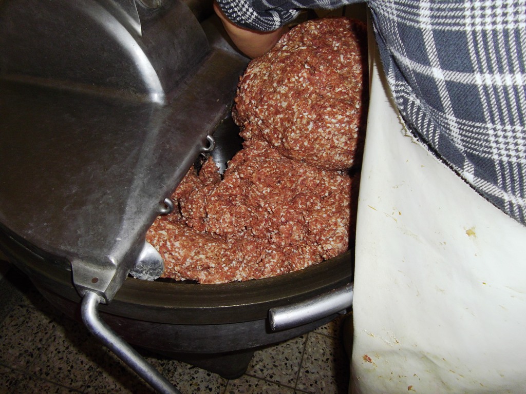

Danach wurden mit dem Restgewürz und dem Kirschwasser noch 5 Runden im Kutter gedreht.

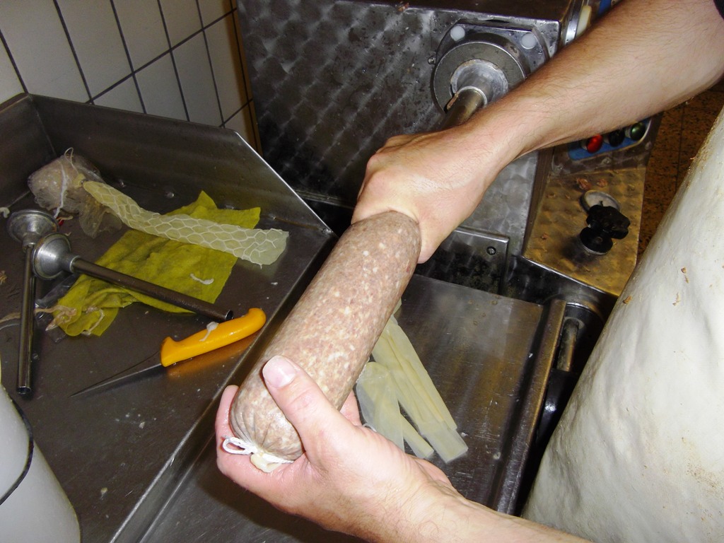

Dann ging es an das Abfüllen in die Därme. Da waren noch Reste, die gefüllt werden sollten.
Ich hätte für das ganze einen halben Tag gebraucht, deshalb habe ich heute die schnelle Variante gewählt. Bei meinem „Bauern Frank“ gleich alles „eingetütet“.
Das Ganze hat ca. 40 Minuten gedauert. Kleinere Portionen mache ich schon, noch selber!

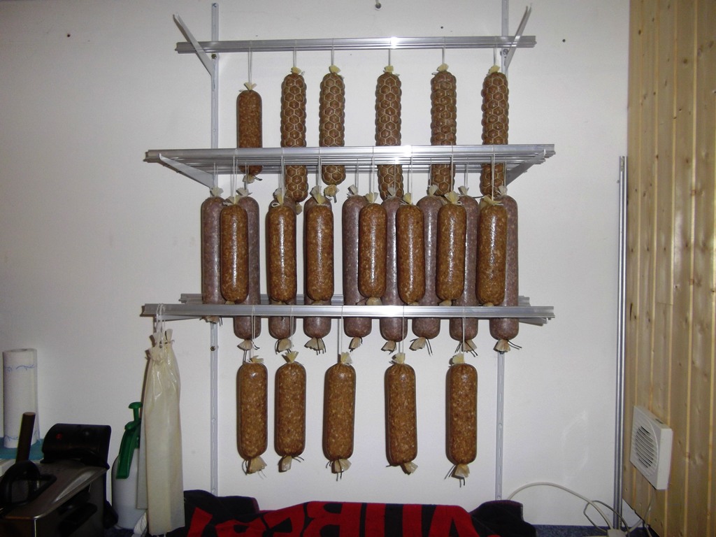

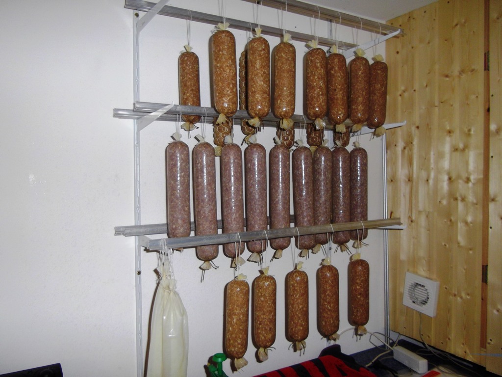

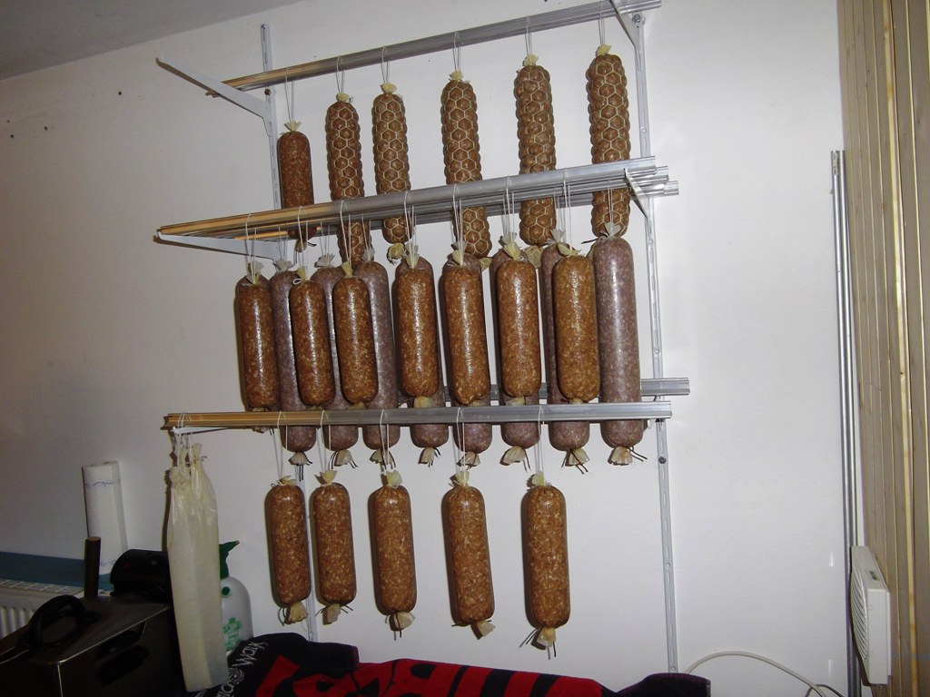

Jetzt hängt alles im Keller, bei ca. 20°C und künstlich erhöhter Luftfeuchtigkeit.
Die Wurst muss jetzt gepflegt werden, dass sie über die Runden kommt, damit sie
nächsten Mittwoch geräuchert werden kann.

Kuttern, vom Wolfen habe ich verpennt!
