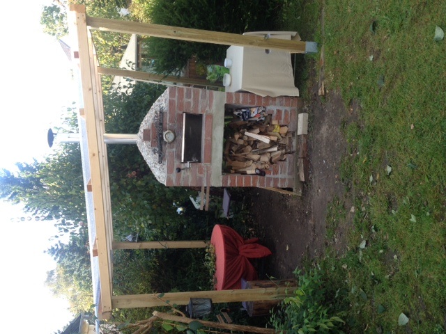

Wir Backen jede Woche...und er funktioniert ohne Mücken...die Besonderheit ist...ich habe auf der Rückseite auch eine Klappe und kann von dort sehr gut nachfeuern so das ich ohne Hitzeverlust am laufenden Band Backen kann.

ich habe mal dein Bild gedreht. Das ist für den Nacken einfach gesünder.
Wie sieht denn deine Luke hinten aus?
Ansonsten ein schönes Projekt.

Ich sehe grade ,
was ist denn das für eine Klappe vorne?

Dein Detail "Rauchrohr durch Doppelstegplatte" würde mich sehr interessieren

hast du die bäckerklappe selbst gebaut?

Dem schließ ich mich an!!!SebastianF hat geschrieben:Hi,
Viele Grüße
Sebastian

DieKlappe vorne stammt aus dem Backofen einer Bäckerei...Hat ein Freund von mir gekauft.
war natürlich breiter.Habe ich auf mein Mass von 50 cm gekürzt..
Funktioniert hervorragend.
Hinten habe ich auch ein Backofenklappe aber nicht mit dem Mechanismus.ich muss mal sehen ob ich noch ein Bild finde,dann setze ich das hier rein...

einfach ein Loch reinschneiden und ca 2 cm Abstand vom Rohr halten.Die Doppelstegplatte ist bis 120Grad hitzebeständig.Als Abschluss nehme ich noch eine Mqanschette für das Rohr gegen RegentropfenIceman hat geschrieben:Dem schließ ich mich an!!!SebastianF hat geschrieben:Hi,
Viele Grüße
Sebastian
grussReinhard

Hallo Reinhard,Samba hat geschrieben: einfach ein Loch reinschneiden und ca 2 cm Abstand vom Rohr halten.Die Doppelstegplatte ist bis 120Grad hitzebeständig. Als Abschluss nehme ich noch eine Mqanschette für das Rohr gegen Regentropfen
grussReinhard
hast Du Deinen Ofen schon mal so richtig auf Temperatur gehabt? Mein Ofenrohr wird definitiv heißer als 120°C, da bin ich mir sicher.
Ich hab schon Bauchschmerzen bei einem Holzdach und bin mir nicht sicher, wie groß der Abstand vom Holz zum Schornstein sein sollte...
