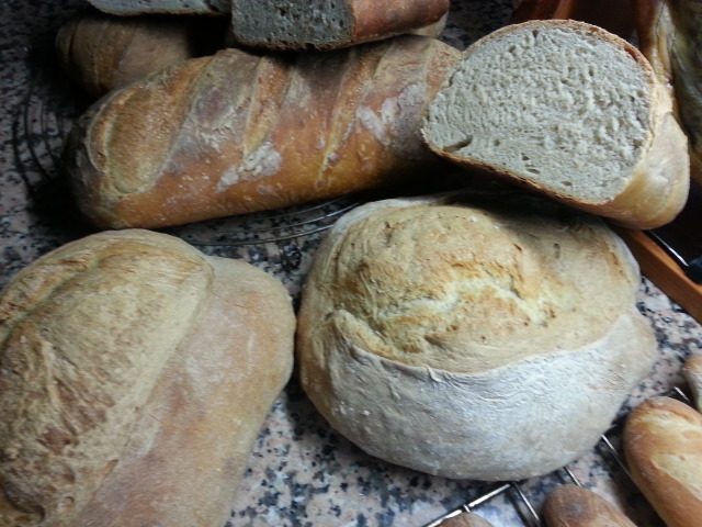

Nach 4 Wochen Wind und Kälte konnte heute mal wieder der SBO angefeuert werden.
Um 9 Uhr anfeuern und dann konnte es losgehen mit der Teigvorbereitung und Herstellung.
Um 17 Uhr war es dann soweit, die Brote konnten eingeschossen werden. Es gab 2 Holzschopfbrote, 2 Oberschwäbische Bauernbrote, 2 Alltagsbrote und 6 Baguettes.
Hier das Ergebnis: Die Farbnuancen der fertigen Brote rühren von der Lage im Ofen her. Und dazu gab es dann am Abend das hier:
Gruß und Mahlzeit
Diego

Re: Backtag in Spanien
Klasse!
Super Ergebnisse!
Super Ergebnisse!
Hallo susicindy!
ganz tolle Brote hast du da gebacken .
Meine Meinung hut ab
Nette Grüße aus dem Saarland

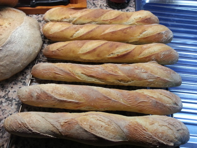

Klasse Ergebnisse
Vor allem die Baguettes gefallen mir , dazu den halben Schinken ......
Hallo Diego,
die Brote sehen sehr gut aus, vor allem die Baquettes scheinen gut gelungen.
Hat die lange Anheizphase einen Grund?
Bei welcher Temperatur hast Du eingeschossen?
