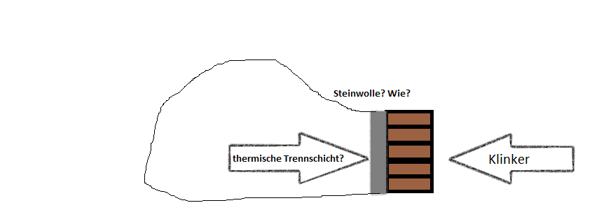

Wie trenn ich nun am besten den Klinkerbogen vom Backraum?
Steinwolle oder Schaumglas sollten ja auch keinen direkten Kontakt mit dem feuer haben?!
hab den Klinkerbogen schon, nun wäre die Sandkuppel mit anschließendem Feuerbeton an der Reihe...
hab ein Bild eingefügt, kann mir jemand helfen?

den grau markierten Bereich habe ich als 10mm breite Fuge gebaut und später mit Ofenschnur und beiliegendenm Spachtel abgedichtet.

Wie hält denn die Ofenschnur die hitze vom Klinkerbogen ab?
Reicht das aus?
Reicht das aus?

Hi,Wie hält denn die Ofenschnur die hitze vom Klinkerbogen ab?
gar nicht! Aber es nimmt die Ausdehnung der Kuppel auf, sodass der Portalbogen nicht unter Druck kommt.
Die Klinker können doch die Hitze vertragen. Wo soll denn der Kamin hin?

Achso es geht also nur um die Ausdehnung. Ja die Klinker sind hitzebeständig.
Direkt hinter den Klinkerbogen kommt der Kamin.
